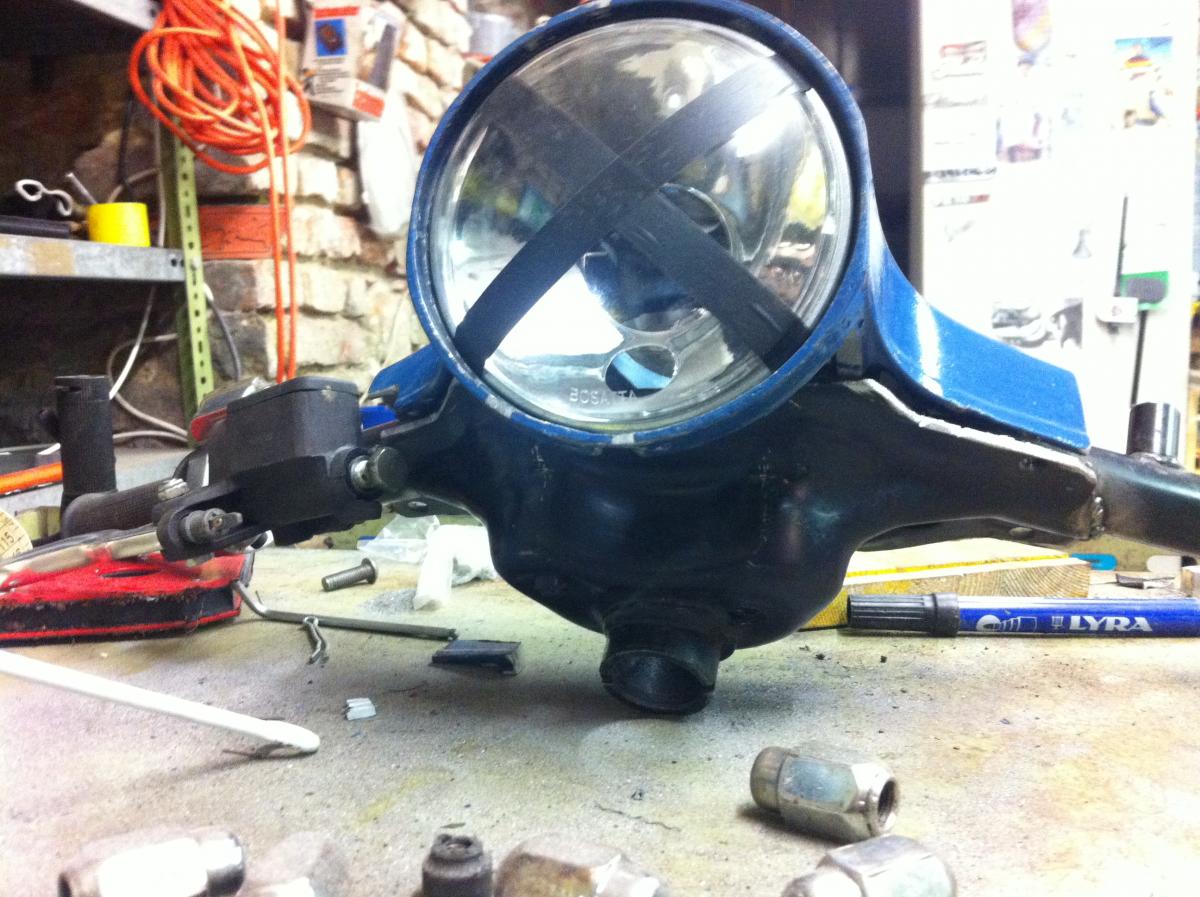

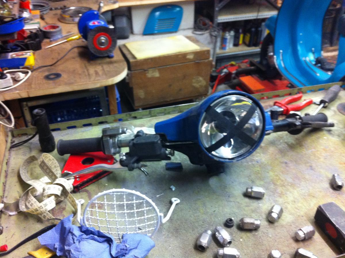

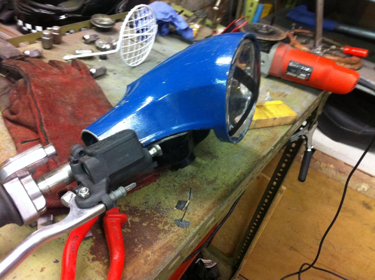

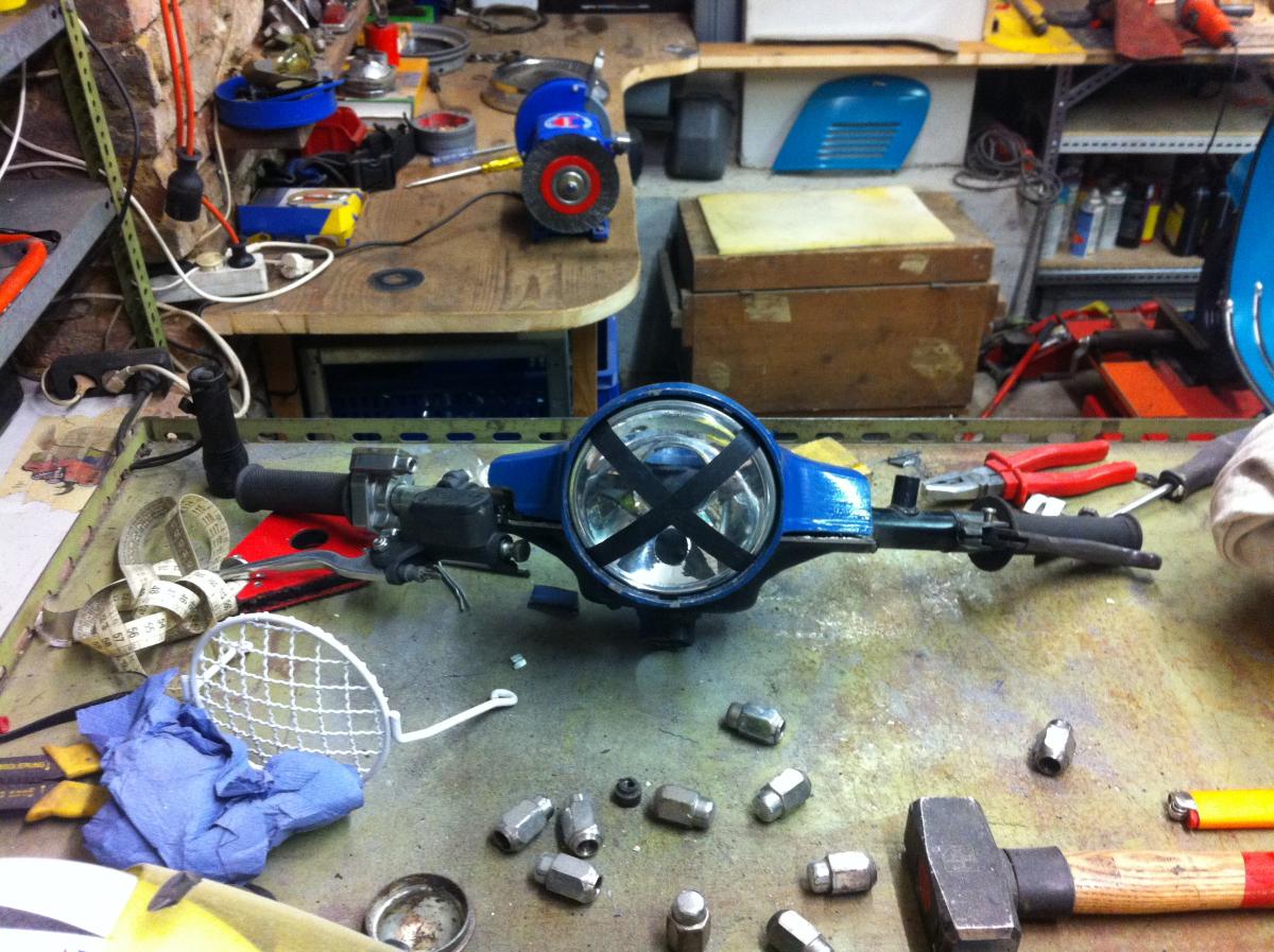

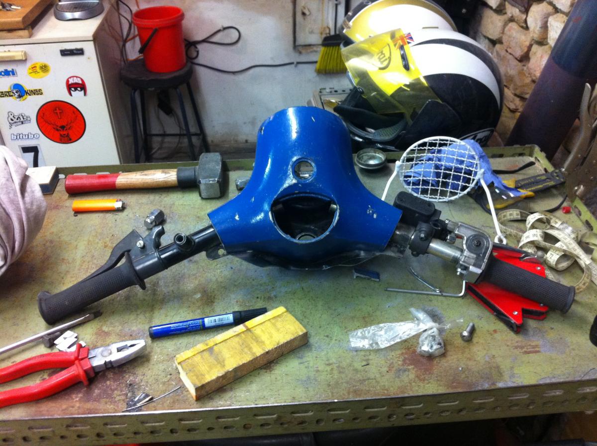

bunte bilder:
...vielleicht wird heuer noch was... lenker ist schon mal ralativ in der zielgeraden und motor wartet nur noch auf paar kleine teile

Ui mit ET3 Lenker! Schönes Ding! So wollt ich das auch machen, konnte jedoch nirgens einen defekten Lenker auftreiben...
