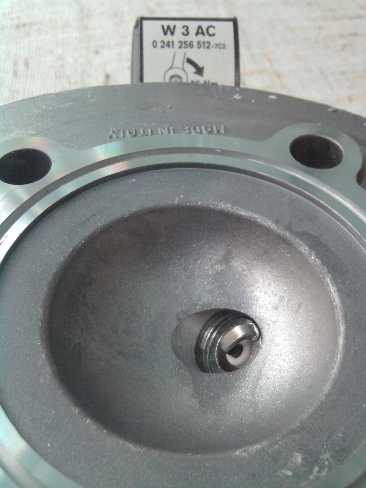

Mich würde wirklich mal interessieren, was es mit dieser "lieber Langgewinde mit 2. Unterlegscheibe anstatt Kurzgewinde nehmen" Story auf sich hat.
Es wir immer wieder davon gesprochen, dass die Kurzgewinde Kerzen zu heiss würden, es zu Glühzündung kommt und deswegen Kerze und Motor schaden nehmen.
Ich hab mal ein wenig im Netz gegoogelt und gelesen:
Voraussetzung für Glühzündungen sind Temperaturen, die mindestens 1100 bis 1200 °C betragen.
Allerdings konnte ich keine Infos über Verbrennungstemperaturen beim Zweitakter finden.
Auch sollten Kerzen die unter diesem Phänomen leiden ja in Mitleidenschaft gezogen worden sein, sprich geschmolzene Elektroden etc. (was ich bis jetzt persönlich noch nicht gesehen habe).
Im Internet liest man aber das die Elektrode der Zündkerze in den Brennraum hineinstehen darf, mehr aber allerdings auch nicht. Jetzt kann man sich darüber streiten, was nun richtig ist, weil die Kerze ja schräg im Kopf sitzt.
Hab mal Fotos gemacht, vom Malossi Kopf mit Kurzgewinde Kerze.
Hatte noch eine mit Langgewinde, die habe ich allerdings nicht draufbekommen, da das Gewinde nicht weitgenug geschnitten war (hat auch nicht mit Unterlegscheibe 1,4mm dick geklappt).
Was sind eure Erfahrungen??

Damit fängts erst mal an!
Vor allem nicht nur die Löcher im Kolben größer machen, sondern auch entsprechend im Zylinder erweitern. Ansonsten haben die Löcher im Kolben keinen Sinn.
Schon mal überlegt was du willst? Welche (Auslass-)Steuerzeiten hat der Zylinder jetzt und wo willst du mit dem Auslass hin?
ka alle meinen bisschen in die seite zeihen und nach unten oder ich lass ihn so
man warte auf meine gaser 30 mm tmx was meint ihr zur bedüsung ?
