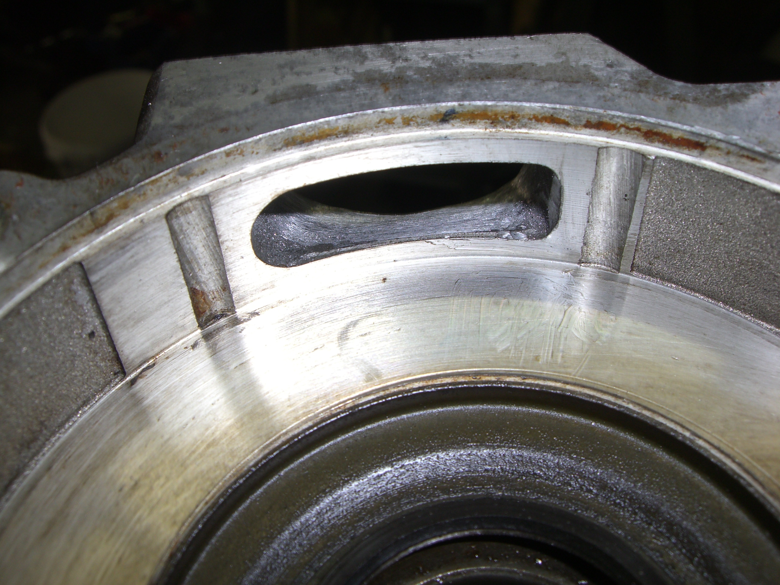

So hier mal mein Fortschritt beim 139er
Drehschieber hab ich mich jetzt erstmal noch nich weiter getraut...
Kann mir das evtl mal jemand einzeichnen? Bei der Welle wird die Steuerzeit um 20mm Verlängert 92mm Sehnenmaß.
post-28004-048359200 1297327706_thumb.jppost-28004-091734200 1297327732_thumb.jppost-28004-031301700 1297327759_thumb.jp
post-28004-036106200 1297327785_thumb.jp
Bis auf 1-2mm hinfräsen? vorne und Hinten oder nur Vorne?
Um diese Frage gezielt beantworten zu können, müsstest du erstmal die Steuerzeiten messen!
Lass das so und gut ist! gehen ja eh nur noch ein, zwei mm!

Ich würd die 1-2mm eben noch machen...da geht ja nu eh nich soviel durch...
da kann das nich schaden...

Okay dann mach ich die paar mm noch dann vorne und hinten?
