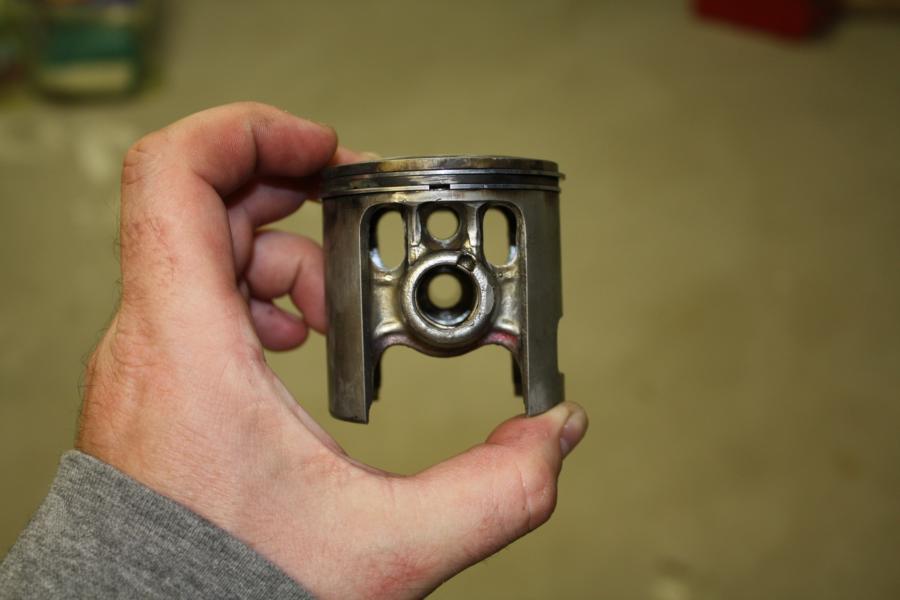

so...Motor ist zerlegt und wollte auch mal meine Bearbeitung der Öffentlichkeit präsentieren...
Habe mal so alles was ich in zig Topics gefunden habe einfließen lassen.
-Überstömer komplett geöffnet...Taschen vergrößert
-Boostport bebohrt und geöffnet
-Auslass sind leider eher knapp 70° Sehnenmaß geworden...hoffe das hält, aber habe KAnten schön verrundet
-Kolben geöffnet
-Einlass am Motorgehäuse verbreitert
was steht aus...
-Überströmer im Motorgehäuse angleichen
-alles polieren
-Kurbelwelle bearbeiten....bleibt aber DS!
offene Fragen...
Kurbelwelle habe ich ca 70°n.OT Einlasszeit angepeilt....mehr? oder weniger?
Welle wird gelippt...
So...nun mal Feuer frei....Kritik?!
was sollte ich noch tun?
mfg
Andi
