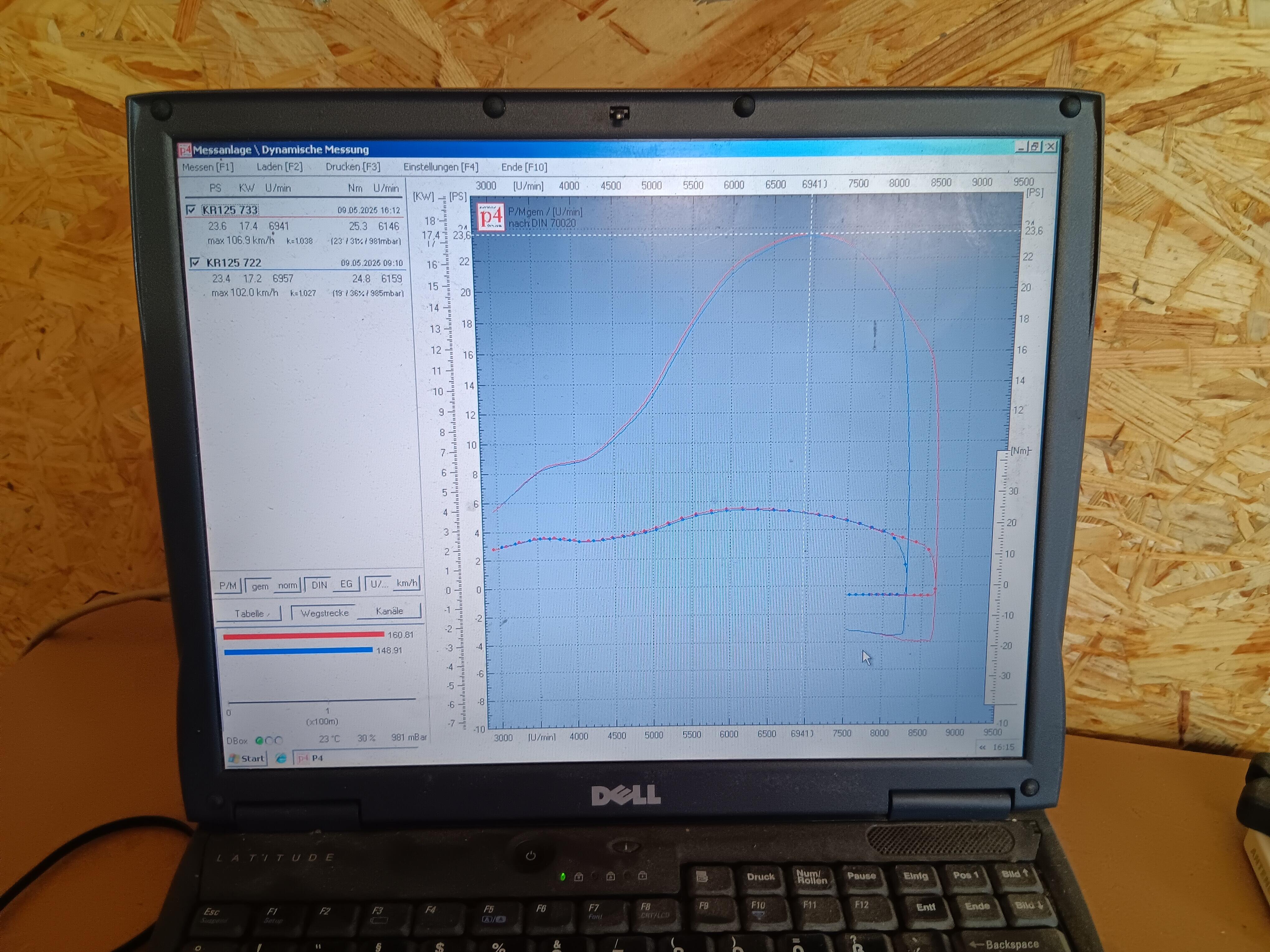

  • Ich hab einen Test gemacht. PX125 Motor komplett original mit 24er Si mit Luftfilter und Schlauch - Quattrini M1X unbearbeitet - mit verschiedenen Auspuff der gleiche Motor - Motor

Hat jemand vielleicht ein Diagramm vom M1X auf Membran mit großem Gaser und Pipedesign Voyager? Mit ca 130/190er  Steuerzeiten? Mich interessiert der Vergleich zum Newline.
danke :cheers:
