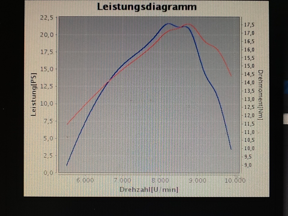

Hier mal eine Kurve von meinem Motor. Habe die Werte aus dem Videomitschnitt aufs Papier übertragen. Der Prüfstand zickte ein wenig rum was die Datenspeicherung betraf. Werde mir demnächst mal einen anderen Prüfstand suchen.
setup
Lth Road mit RGV Dämpfer (für die Rennleitung)
128/186 Qk1,1 Auslass hochgezogen
30 Pwk
53er DRT
Lief auf dem Prüfstand nicht so gut wie auf der Strasse. Auf der Strasse zieht der Motor sauber durch.
