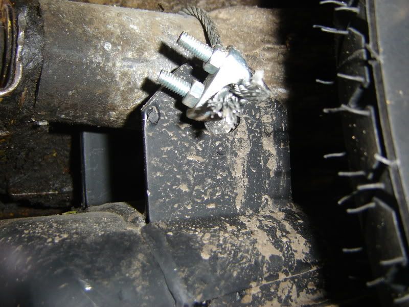

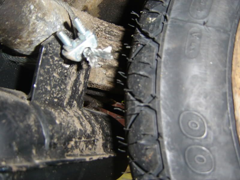

Da die bohrung an der schwinge abgebrochen ist musste ich mein auspuff auf einer anderen art und weise fest machen. ich will irgenwann bald zum tüv für eine vollabnahme. kriege ich mit dieser konstruktion tüv?

:-D Sehr ansprechende russische Lösung! Aber macht das nicht Krach ohne Ende beim Fahren? Das muss doch vibrieren wie Sau, oder?
Also ich bezweifel, dass das der Tüv abnimmt. Vorausgesetzt er sieht es. Aber ich glaube im eigenen Interesse würde ich mir schon noch was anderes überlegen.
Könnte mir auch vorstellen, dass sich das Stahlseil über kurz oder lang durchscheuert.
Volker
Bearbeitet von Lockengelöt
Meinst du, daß die Schraube abgebrochen ist und noch in der Schwinge steckt? Dann kann man die da wieder rausbohren. Ist nicht ganz einfach und man muß aufpassen, daß der Bohrer nicht seitlich neben die Schraube läuft. Aber mit etwas Geduld ist das eigentlich gut machbar. Und danach kannste den Auspuff auch wieder vernünftig festschrauben...

Wenn Du schon einmal auf einem Roller gesessen hast, bei dem sich der Puff gelöst und unterm Rahmen aufgestellt hat,
würdest Du an sooo eine Befestigung keine Gedanken verschwenden.
Das Drähtchen hält den Puff auf keinen Fall.
Die Kiste wackelt ständig auf und ab, rappelt sich vom Krümmer los und scheppert Dir dann vor dem Rad rum.
Wenn der Prüfer diese Technik sieht, wird er Dir möglicherweise verbieten, mit dem Möppel überhaupt das TÜV-Gelände
zu verlassen.
Über kurz oder lang ( eher kurz ) wirst du sowieso auf die orginal Befestigung umstellen müssen !!

Der Reifen hat ja Haare Bäärenalarm, wenn das der Meister Propper sieht!
Nein, aus eigenem Interesse, mach da mal eine vernünftige Schraube durch. Schaut das so aus, als wenn das ganze Teil weggebrochen ist ?
Also ich glaube, dass dem TÜV das schon auffält. Das scheppert doch ohne Ende. Sehen wird er's zwar nicht, aber beim Fahren merkt der das bestimmt.
Warum hast Du nicht gleich einen Kabelbinder genommen?
Selbst mein geliebter Tüvonkel würde mich fragen ob es mir noch gut geht. :-D

das sieht de rprüfer, wenn er den reifen prüft, keine chance
Ich bin bei meinem Motor hingegangen und gabe die Schraube angepunktet. Am O-Puff die eine Seite abgeflext und dann festgeschraubt. Ist auch ne gute Lösung.
Schraube abgerissen oder Tarverse ausgebrochen?
Schraube abgerissen -> aufbohren
Tarverse ausgebrochen -> Schraube etwas fester anziehen, das hält normal.
Tüven versuchen geht, evt. hast Glück.
Damit länger fahren -> nie im Leben.

Er hat sich noch nicht gemeldet, warum er es so gemacht hat. Wenn eine Schraube noch drinnen wäre, wodurch und wie hätte er das Seil gezogen?
So wie das aussieht hat er den Draht einmal um die Schwinge gelegt :-D
Also evtl. doch abgebrochene Schraube!
Das Seil ist doch um die Traverse rumgeschlungen (sieht man doch auf dem 1. Bild!) also ist wohlmöglich die Schraube noch in der Traverse!

Zum TÜV würd ich mit so einem Patent vielleicht nicht gerade fahren, die ganzen "ich würd das lassen - das reisst ab" Kommentare kann ich aber nicht nachvollziehen. Das würde m.M.n. ewig und 100 Jahre halten, evtl. die Muttern der Seilschelle kontern und/oder Schraubensicherung ran. Wo soll denn da was abgehen?
durch vibrationen kann sowas schon wandern + arbeiten ... es rüttelt ganze pötte runter,
das kleine schnürl is schnell ab und dann gute nacht marie ...
für die letzten km von run evtl. aber zum TÜV damit oder länger rumfahren halte ich
(meiner bescheidenen meinungnach ) für fahrlässig

also. die schwinge ist kaputt. der untere teil der bohrung ist abgebrochen. beim fahren habe ich keine vibrierungen gemerkt. ich mach es so das ich flüssig-/kaltmetall kaufe und ein neues loch herzaubere. ich mag eure kommentare! hab ich mal was zum lachen hier :-D
