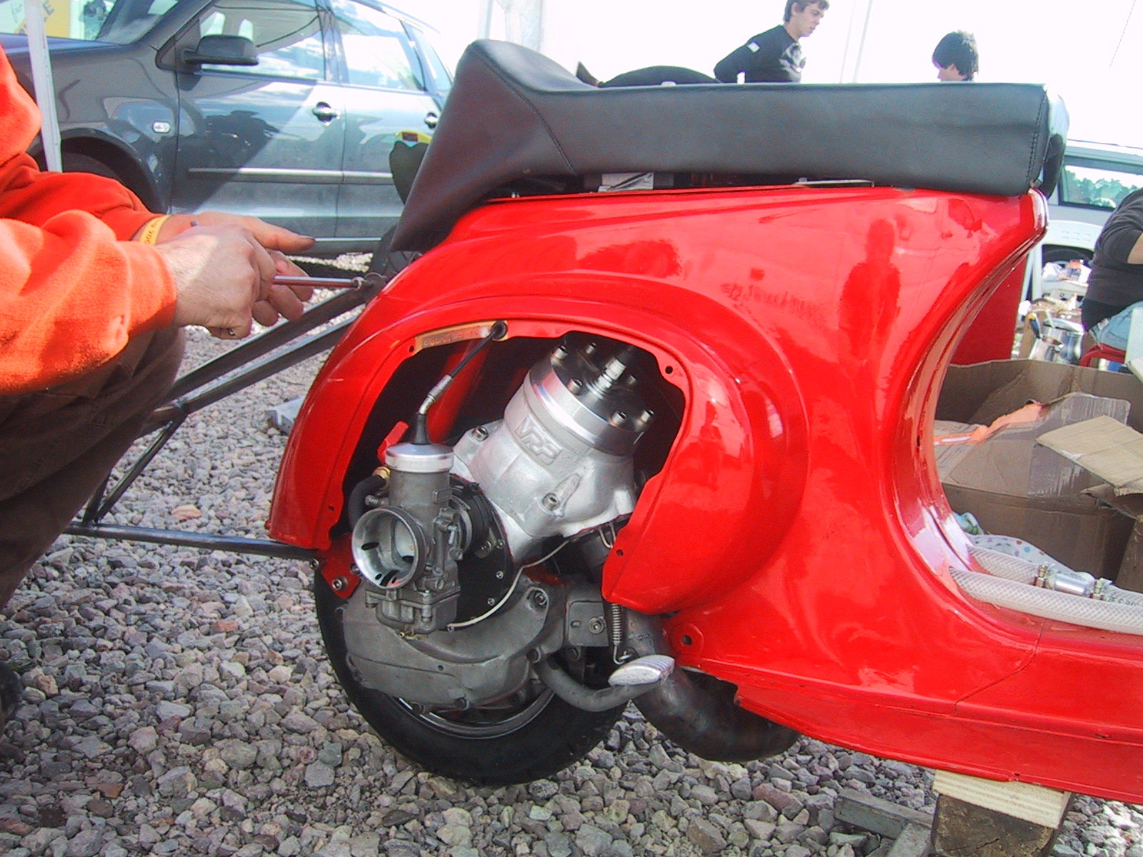

ob da ein vergaser über 30mm ein mehr bedeutet sei dann mal noch dahin gestellt!
steht da auch was warum zylinder mit unterschiedlichen boostports gebaut wurden?
oder sind es noch protos die zum test stehen?
Ja macht es definitiv
Habe einen 35pwk und 39er getestet
sind ca. 1,5ps gewesen
Beide top eingestellt
und auf welchen einlassquerschnitt?
sicherlich den für einen 30er, oder?
hab mich da auch falsch ausgedrückt, meinte den ansaugerquerschnitt und nicht die vergasergröße, sorry!
das ein grösserer vergaser auch mehr leisten kann ist ja auch mittlerweile bekannt, ob aber ein grösserer eingangsquerschnitt da wirklich viel bringt aber eher nicht.
bei meiner lageframe hat der wechsel von 30 zu 34vergaser 1,5ps gebracht, die erweiterung des ansaugquerschnitts aber null komma nichts.
deshalb bin ich da eher skeptisch.

War auf dem normalen falc Ansaugstutzen
30mm Loch im Motor und 39er Vergaser wird aber sicherlich auch nicht das Beste sein
Ich habe jetzt bei meinem Polini Motor ca. für einen 30mm Vergaser den Querschnitt mache aber einen 33er drauf da wird es sicherlich noch nicht viel ausmachen
Also ich hab die Erfahrung gemacht (und andere auch), dass so riesen Querschnitte bei Gehäuseansaugern garnicht so wichtig sind, oder zumindest nicht soviel bringen wie bei Direktsaugern.
Ich erinnere mich zB recht deutlich daran, dass hier wer 3 ESC Motoren mit sonst gleichem Setup präsentierte, die sich nur im Ansaugkonzept unterschieden. 1x Polini mit Mini Tassinari, 1x Malossi mit Tassinari und 1x Einlass über beide Hälften mit KX80 Tassinasri, wenn ich mich recht erinnere. Alle drei mit mehr oder weniger gleichen Kurven. Die (ganz knapp) beste war sogar die mit Malossi Stutzen.
Klar ist zu erwarten, dass sich ein größerer Querschnitt bei einem Zylinder mit mehr Durchsatz wie zB einem Falc deutlicher bemerkbar macht, nur würde ich das erstmal echt nicht überbewerten.
Zumindest würde ich nicht soweit gehen zu behaupten: Der Falc braucht auf jeden Fall so eine riesige (über beide Hälften) Einlasslösung um anständig funkitonieren zu können. Schaden wird das allerdings natürlich auch nicht.
Ich meine nicht das er schlechter ist
Den normalen Falc Zylinder nimmt man und steckt den drauf und hat so eine recht gute Leistung was bei dem mit recht großen Aufwand halt verbunden ist da man ein mittiges Membran sich bauen muss.

Will man absolute Spitzenleistung verbaut man am besten einen Fremdzylinder oder kauft gleich ein Motorrad.
Aber grundsätzlich ist es schon so: Wenn ich nicht schon eine großdimensionierte Einlasslösung hätte, würde ich den ohne Direkteinlass nicht mit dem Arsch ansehen. Und den angegebenen Preis von unter 400? glaube ich erst, wenn ich den als Rechnungsbeitrag sehe. Wer das glaubt, kann ja auf der ersten Seite des Topics mal gucken gehen, was für zunächst für den Direktgesaugten angesagt wurde. Ganz abgesehen, dass in I sowieso Preise ohne MWSt angegeben werden und das Porto nach D auch eher unchristliche Dimensionen annimmt.
Was ich ja ganz interessant finde:
Die Ringpins des Kolbens sitzen mal voll in den Boostports :-D Scheint aber nix zu machen, hat der 54x57 Falc ja auch schon Einlassseitig gehabt, da aber mittig. Und er hat 2 Kolbenringe, anstatt wie der "alte" nur einen. Ok is ja auch nen anderer Kolben...
So nen Vergleich zwischem Gehäusegesaugtem und Direktgesaugtem wäre natürlich schon sehr interessant. Denke aber, dass der Direktgesaugte da schon Vorteile hat.
ob der wirklich viel schlechter ist als der Direktgesaugte muß einfach getestet werden. Ich persönlich glaube nicht, dass allzu große Unterschiede sein werden(max 1-2ps). vorrausgesetzt natürlich man hat nen vernünftigen Gehäuseeinlass.
ist aber nur meine pers. Einschätzung bzw vermutung.

""Denke aber, dass der Direktgesaugte da schon Vorteile hat.""
aus welcher überlegung? bei gscheitem mittigen membraneinlass und vorausgesetzt die querschnitte und spülwinkel der hauptüberströmer sind gleich angeordnet wie beim direkten.... würd ich dem nicht schlechter sehen...
schaut übrigens nach GG aus.. oder..?
der asso kolben wird die überfahrung der boost ports nicht wegstecken.... jedenfalls nicht bei meinem rotax...

Denke halt, dass er ein "direkteres" Ansprechen hat als der Gehäusegesaugter.
Hab des bei meinem 200er auf jedenfall gemerkt:post-2020-1229944982_thumb.jpg
MRB Stutzen auf dem einen Gehäuse und Eigenbau direkt unter dem Zylinder bei nem anderen: der unter dem Zylinder is untenraus giftiger und direkter. Spitzenleistung wirds aber denke ich net so viel bringen, wenn die von dir erwähnten Bedingungen alle gleich sind, da haste recht. Naja im Endeffekt muss es eh getestet werden.
