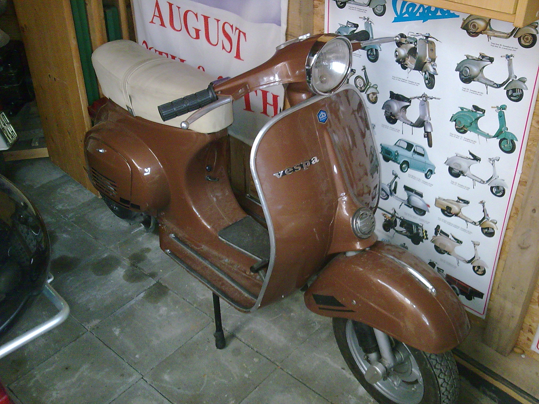

Meine ist eine ET3 Bj.`78 ital. in metallisiertem braun, ist original!!
Angehängte Bilder: Bild004.jpg
ich weiß ist auf dem Bild etwas schmutzig,sorry!!

Beitrag anzeigenoldschool62 schrieb am 10. März 2010 - 19:39:
und der falsch angebrachte aufkleber auch? :wow:

es gab ein braun das weiss ich aber ob das so aussah? keine ahnung.
bzgl. aufkleber: vielleicht montagsmoped wo der typ noch fett war
der die kleber gemacht hat! das wäre dann nicht nur original sonder auch
orginell :wheeeha:
