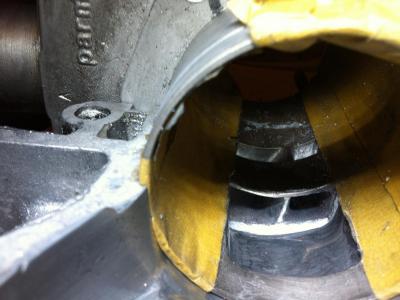

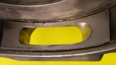

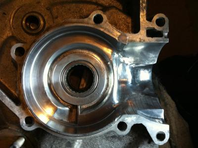

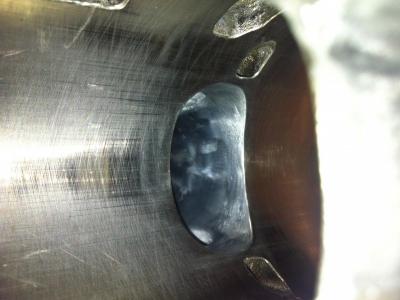

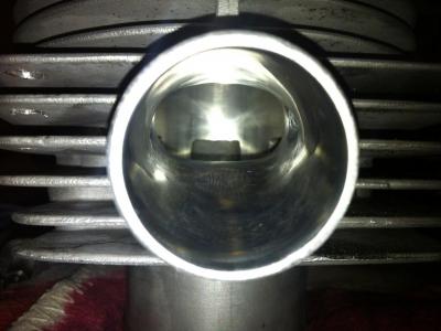

Moin,
nach ca. 10 Jahren hab ich mich das Bastelfieber wieder gepackt.
Kurzerhand die olle PX aus dem Schuppen gekramt, zusammen gesteckt, zum Worbel und alles eintragen lassen.
177Polini, Mazzu-Langhub, Drehschieber 28PHBH, RZ Mark One LeftHand (10Jahre)1,5mm FuDi
alles mehr oder weniger gesteckt, wirklich nur leicht angepasst. (Nix Steuerzeiten etc...)
16,1 PS am Rad mit den ausgelutschten 10Jahre alten Klamotten.
Da muss doch mehr raus zu holen sein und FreAkMopeds Anleitung gefunden.
Sehr geil, danke an dieser Stelle! Gefräst, erste Gehversuche mit Steuerzeiten und dann Kolbenringbruch...
Was kaufen? Polini laut Gsf nur mit andrem Kopf und Kolben zu gebrauchen. Aus wirtschaftlicher Sicht dann nicht zum Quattrini sondern dem Parmakit177 gegriffen. Die 20PS „Out of the Box“
haben mich geblendet.
Drauf gesteckt, 1,5mm FuDi (was bei Polini geht muss da ja auch hier gut sein) + ein paar Parma-Dichtungen und Rest Kopf. Erste Probefahrt war echt enttäuschend.
Wieder ins GSF Forum und sehr viel gelesen! Danke an Amazombi, Schoeni230, Freakoped und alle anderen die hier fleißig ihre Erfahrungen und Bildchen gepostet haben.
Hier mein Setup als kleine Hilfestellung für andere:
Parmakit177
60mm Langhub-Lippe
28PHBH , Polini Ansauger HD120, X2 zweite Clip von oben, RamAir
200er Elestart abgedreht
65/23 Primär
RZ Mark One LeftHand (Meinungen erwünscht)
Drehschieber 125vOT 71nOT
Überströmer 124°
Auslass 176°
bei 1,2mm FuDi, 1,6mm KoDi ---> QK 1,6
Zündung 17° geblitzt
Fräsen:
ordentlich angepasst (Durchbruch am Überströmer sowie Einlass), jedoch nicht extrem
Auslass ca. 0,5mm hoch/breit und zum Trapez, insgesamt auf 32,5mm erweitert.
Fahren:
Bei der letzten Probefahrt (120/169) sowie unbearbeitetem Auslass/Drehschieber Leistungsmäßig i.O aber unspektakulär. Die Gänge gehen pampam bis auf 105km/h aufrecht sitzend ohne Anschlussprobleme, Vollgas hatte ich das Gefühl das es nur lauter wird,hatte auch nix ausgereizt wegen einfahren. Kupplung ist dann wohl nach zweimal aufreißen aufgegangen. (neue 200er)
In Arbeit:
Wenn die neue Kupplung da ist Ring drum schweißen und nochmal Fahren.
Vergaser einstellen und dann überlegen wo ich mit dem Auslass hingehe.
Als Auspuff hab ich den Charger ins Auge gefasst.(sollte mit dem Rz nix zu reissen sein)
Fotos:
hat irgendwie mit dem Upload nicht gepasst
Bearbeitet von digidy, 12. Februar 2012 - 20:49,

Geschrieben: 12. Februar 2012 - 14:54
Naja, was heisst das genaue Gegenteil? :satisfied:
Ich habe nicht behauptet das der Motor nicht gut läuft. (und ohne Helm/Handschuhe bei -5 Grad fühlt sich auch ein Mofa schnell an :satisfied: )
Aber bei absolutem Wahnsinn denke ich an ein Vorderrad das in den ersten beiden Gängen durch drehen am Gasgriff leicht wird. (klar wenn ich ruckartig im Ersten aufreiß, oder es von 1->2 provoziere geht das Rad auch hoch)
Durchbeschleunigen kann ich wie schon geschrieben: pampam! Da gibt es nix.
Zylinder und Kolben sind Qualitativ OK und Leistungsmässig bin ich mal gespannt was am Schluss rum kommt. (Auslass und Auspuff stehen noch offen)
Ich wollte auch nur anderen ein paar Eckdaten geben, und mich in dieser Form bei den anderen Bedanken die hier fleissig gepostet haben.

danke für den Hinweis!
Qk von 1,6 auf 1,2 bis 1,3mm reduzieren !
7mm Spacer unter den Polini Ansauger.Max.10mm. Bedüsung höchstens 118-120. X2 am 2ten Clip. Am ersten gibts meistens schon Leistungsverlust. X3 ist zu Fett.
Der Spacer wird dir etwas Drehmoment bringen,und eine eventuell falsche Bedüsung kann auch gleich mal 1-2Ps verschlingen.
19° anstatt der 17° ! Die 17 kosteten mit deutlich Leistung auf 60mm !
Also die Qk+Zündung+Spacer + Bedüsung (natürlich nur wenn du da ganz falsch liegst) sollten die schon mal auf jeden Fall 2 Pferde + Drehmoment einbringen ! Haltbarkeit bleibt uneingeschränkt bestehen :cheers:
Bearbeitet von schoeni230, 12. Februar 2012 - 20:22,

Stimmt: Vergasereinstellung hatte ich vergessen und trage es oben noch nach.
HD ist 120, Nadel X2 zweiter Clip von oben, RamAir
QK und Zündung sind bewusst zahm gewählt da mir hier eindeutig die Erfahrung fehlt.
Wenn die Kupplung endlich da ist freu ich mich schon aufs Feintuning. Das ist auch der Grund warum ich die Kiste wieder rausgekramt hab´

Hier ein paar Bilder:
Überstömer
Angehängte Bilder: Überstömer.JPG
Auslass
Angehängte Bilder: Auslass.JPG
Auslass2
Angehängte Bilder: Auslass1.JPG
Drehschieber
Angehängte Bilder: Einlass.JPG
Gehäuse
Angehängte Bilder: Gehäuse.JPG

Den Drehschieber kannst du nach hinten hin noch wesentlich tiefer fräsen. Also in Richtung Gewindegang vom Ansauger Stehbolzen. Macht nix wenn man da durchkommt.Das dichtet dann der Stehbolzen wieder mit ab.
Ansonsten passt das schon so.
Wenn du noch Leistung finden willst die oben beschriebenen Maßnahmen treffen,und der Auspuff ist halt insgesamt leider nicht der bringer.
