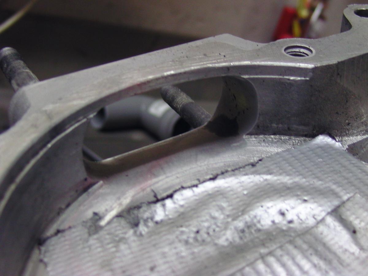

Ich habe die Tage mit meinem Motor angefangen.
Den Einlass für den MMW 2 habe ich schon fertig. Auf die Rinne habe ich diesmal bewusst verzichtet. Ich vertraue da mal ganz auf die Erfahrungen der letzten Jahre. Mein letzten Membranmotor habe ich vor ca. 12 Jahren gebaut. Ich hatte sie immer drin.
Die Hälften war beim Glasperlstrahlen. An der kleinen Hälfte werde ich an den üblichen Stellen Kaltmetall auftragen. Ich komme bestimmt beim Fräsen der übersrtömer durch.
Zylinder und die Welle werde ich nächste Woche bestellen. Dann gehts mit Fräsen der Kanäle weiter.
Ein paar Bilder
Ein paar Bilder

Wie sieht's aus mit Verrunden am Einlass? Sieht an der ehemaligen Drehschieberfläche noch arg kantig aus...
Meinst du da soll es noch runder werden. Muss ich wohl noch mal bei.
Ich finde es eigentlich sehr schön ausgeführt. Was setzt du dir als Leistungsziel ?
Mein Parma Motor hat übrigend´s auch keine Rinne !
Weiß nicht, bin nicht DER Profi, aber du hast da halt noch üble Kanten ohne Radius drin. Ist halt immer ein Strömungswiderstand. Obs das dann wirklich ausmacht später ist die Frage. Aber in der Summe machen sich alle Optimierungen sicher bemerkbar.

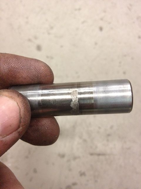

um nochmal auf das Thema mit den Anlaufscheiben fürs Conversion Kobo Lager bei 200er Welle zurück zu kommen. Ich würde das jedem empfehlen...hab gestern meinen Zylinder gezogen und der Kolbenbolzen war zu nem guten Drittel vom wandernden Lager durchgenagt, Lager war ok, Pleuelauge auch. 1500km ists so gelaufen

kannst Du mal Fotos davon machen ?
Sollte sich das nicht irgendwie massiv bemerkbar machen ? Bzw. war das der Grund für demontage,oder hast du das zufällig entdeckt ?
einmal winterliche Revision :wacko: Hatte etwas viel Spiel am Lüra und hab Lager gewechselt, gemerkt beim fahren hab ich ehrlich gesagt garnix
so die Herren hier mal ein (schlechtes) Bild vom Kobo:
Das sieht ja mal :wacko: aus.
Es wurde irgendwo schon mal darüber diskutiert welche Möglichkeiten es gibt. Ist das bei allen so?
leider sieht man das auf dem Bild nicht, die Spuren gehen nahezu rundrum und sind echt tief, an der am stärksten abgenagten Stelle ist der Kobo noch nen mm dick.
Ich hab jetzt mal ne andere Welle mit 105er Pleuel verbaut um das Problem des Conversionlagers zu eliminieren..
