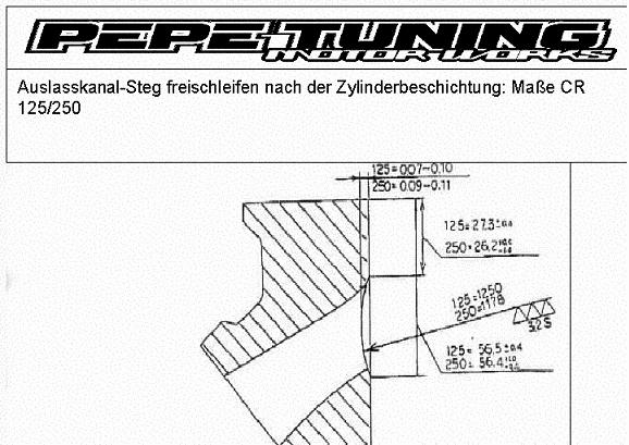

um wieviel 100tel sollte eigentlich der auslassteg hinterschliefen werden und vorallem womit?
THX
das können ja nach erhöhen des laufspiels schon über 1/10 werden, bei einer beschichtungsdicke von evtl. ca 50 mycrom
bleibt davon ja nix mehr übrig, oder hab ich da ein denkfehler?
hast du nicht..
darum muss/sollte der steg auch vor dem beschichten beim grundmaterial zurückgeschliffen werden damit man nach dem beschichten genügend schichtdicke hat....das machen aber die wenigtsen... auch lauro ned.. leider....
Ist der Steg vom Parmakit nicht zurückgeschliffen oder ist das eher eine grundsätzliche Fragestellung?

Wie man den Steg exact vermisst ist aber immer noch unklar.
leichter wäre es doch am Kolben was abzunehmen oder Löcher auf Steghöhe zu setzen?

2 löcher mittig zum steg hin sieht man sehr häufig, auch bei leicht hinterschliffenen
stegen! manche glätten den steg dazu auch noch innen , dass er zusätzlich weniger
wärme aufnimmt...
weiss auch dass der quattrini R in der neuen serie den kolben da wo die nebenauslässe
sind (nicht hinterschliffen) ,radiuslangschlitze an den stellen nach unten gefräst hatt... der hatte probleme
an den stellen... war für ihn warscheinlich billiger.
als 2 stege zu hinterschleifen...
wie man es macht.... egal.. hauptsache der steg,stege..material... wandert in betriebstemp.
nicht in die laufbahnlinie!

parmakit hatte ich heute in der hand, ich meine der steg wäre zurückgeschliffen, bin mir aber nicht 100% sicher.
was aber auffällig war: die fasen und rundungen am auslass sind krass dahingerotzt und unsymmetrisch.
der steg am parma ist zurückgeschliffen ,aber der amazombi und ich sind uns fast sicher das es nicht genug ist !
war halt nach ein parr prüfstandsläufen aluabrieb vom kolben am steg zu erkennen ,war aber echt wenig .
kann also sein das der zylinder problemlos 200000km läuft ohne kaputt zu gehen ! :-D:-D

kann ich mir grad nicht vorstellen, kannste das nochmal näher erläutern?
versuch dir das so zu vermitteln... mit picasso paint.. :-D
ist natürlich nur 0.1- 0.2 mm tief und stirnseitig mir radius gefräst..
aber ist glaub ich mit dem nagel deutlich spürbar...
wer hatt denn hier im forum nen neueren M1-R ..der könnt das nachmessen-prüfen...
die quelle woher ich das habe ist aber sicher...

die stege sind so winzig, glaube kaum dass die nennenswert wärme abgeben koennen.
beide zu schleifen ist, glaube ich, auch doof weil dann der ring ja wieder(mehr) einfedert
Bearbeitet von reelay
DIe Stege werden ja bogenförmig zurückgeschliffen. Also werden die Ringe durch die Stege wieder in Position gedrückt, bevor sie auf irgendwelche Kanalkanten treffen.

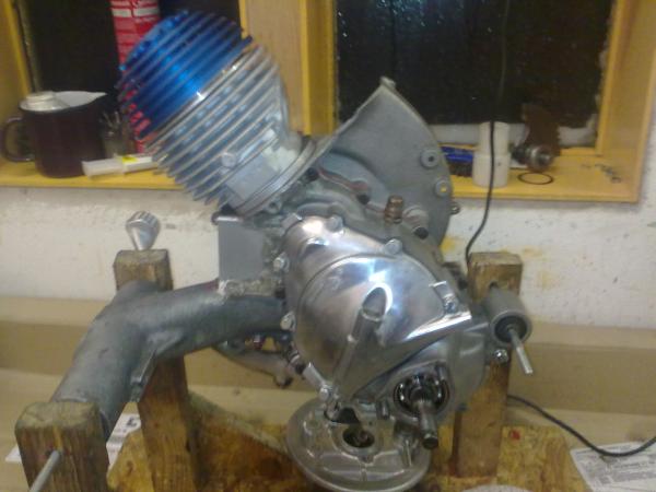

Moin.
Seit gestern Abend hab ich meinen PK09 am laufen.
Waren einige Modifikationen mehr nötig als gedacht...
Mangels richtiger Werkzeuge hab ich nichts zusätzlich am Steg weggenommen, erstmal schauen
wie das Teil so läuft.
Hab ne Innenmesschraube bei meinem Dreher angefordert, wenn der Zylinder etwas gelaufen ist, werde ich am Steg mal nachmessen.
Bei aktuell minus 6 Grad hier, warte ich mit der Probefahrt noch etwas.
Umschweissen vom HZ Flansch hat relativ problemlos geklappt, bin mal gespannt wie diese Kombi läuft...
Näheres wenns hier wieder Plusgrade hat.
Gruß, Chris
Was musstest du denn alles machen?
