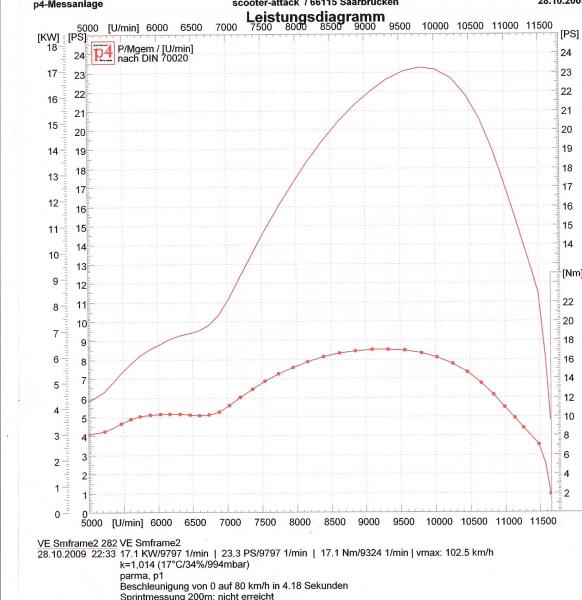

Hier:
Motor PK125Xl II, Drehschieber, Originalwelle, 51er Hub, verlängerte Einlasszeit, 33er PWK, zwei verschiedene Auspuffanlagen.
Motor ist eigentlich ein Polini Drehschieber mit grob 20 PS. Polini runter, Kiste auf, Parmakit raus, Parmakit rauf, Ergebnisse siehe oben.

Der eine Lauf mit den 27PS war mir einem Fehler in der Klimadatenerfassung. Ansonsten waren die Kurven mit dem Drehschieber bis auf 0,2 PS oder so über's Band identisch, d.h. die Motoren liefen im Rahmen der Messtoleranz gleich. Bei einem Einlass auf einer Gehäusehälfte wird zwar immer mal wieder behauptet eine Membran würde einen Vorteil bringen, real und außerhalb der Theorie nachweisbar ist das aber nicht. Der Zylinder hat gesteckt mit dem Auspuff, der's letzten Endes geworden ist grob 24PS, Drehschieber, Membran, dicke Membran, alles Schwanz. Bodybuildinggym hat den Zylinder und den Auspuff auch mal getestet, die Ergebnisse bestätigen das hier geschriebene.
Mal angenommen man hätte aus irgendeinem dahergelaufenen Grund den Wunsch da irgendwie total viel Leistung rauszukitzeln (sehe da irgendwie sowas in Fizzens virtuellen Augen blitzen), indem man zB den Auslass mehr Querschnitt verpasst oder so, würdest du dann denken, dass der Auspuff das auch kann, oder hättest du da eher was anderes im Auge, was du evtl noch in gerade rumliegen hast?

Kurve vom Motor von BBG seiner Frau. Parmakit gesteckt, Auspuff, Malossimembran, 30er TMX (glaub' ich). Einmal mit Fußdichtung, einmal mit Kopfdichtung. Ursprünglich hab' ich überlegt zwei Anlagen, eine für Extremisten, einmal für Touristen, zu bauen. Allerdings glaube ich, dass das auch mit einer Anlage bewältigbar sein sollte (Außer man will da was irres fahren, also 200° Auslass oder so). Wenn man sich das hier mit 192° anschaut und wie die Kurve nach dem Peak aussieht würde ich denken, dass da mehr Zeitquerschnitt sich positiv bemerkbar machen würde, will sagen: da ist schon noch Potential.
Ich find ja die 12 PS bei 6.000 schon sehr gelungen. Die Frage ist, bei mehr Vorauslaßfläche, hoch und breit, ob´s dabei bleibt.
Mit Kopf- und Fußdichtung wurden wieviel Grad gehoben, oder gesenkt?

Die entsprechenden Auslasszeiten stehen im Diagramm.
