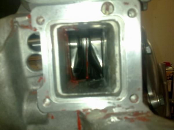

Hier mal Bilder. Ein Anfang... aber noch lang ned fertig.
Am Parmakit muss auch noch bischen was von der unteren Kühlrippe weg, ebenso am MRP Ansauger selbst, sonst passt das nicht.
vorher:
nachher:
vorher:
nachher:
