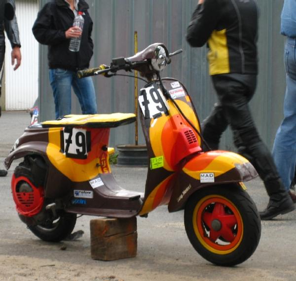

das auf dem bild wird isa's roller? kommt mir bekannt vor das design :-D
ist ja cool, dann gibt richtig zuwachs bei den ladies.
Sylvie's PK wird auch noch gepimpt, sowie die baustelle oben fertig ist.
Bearbeitet von RustRacer
Wird auch Zeit! :-D:-D
Jep. PK im Teamdesign :-D

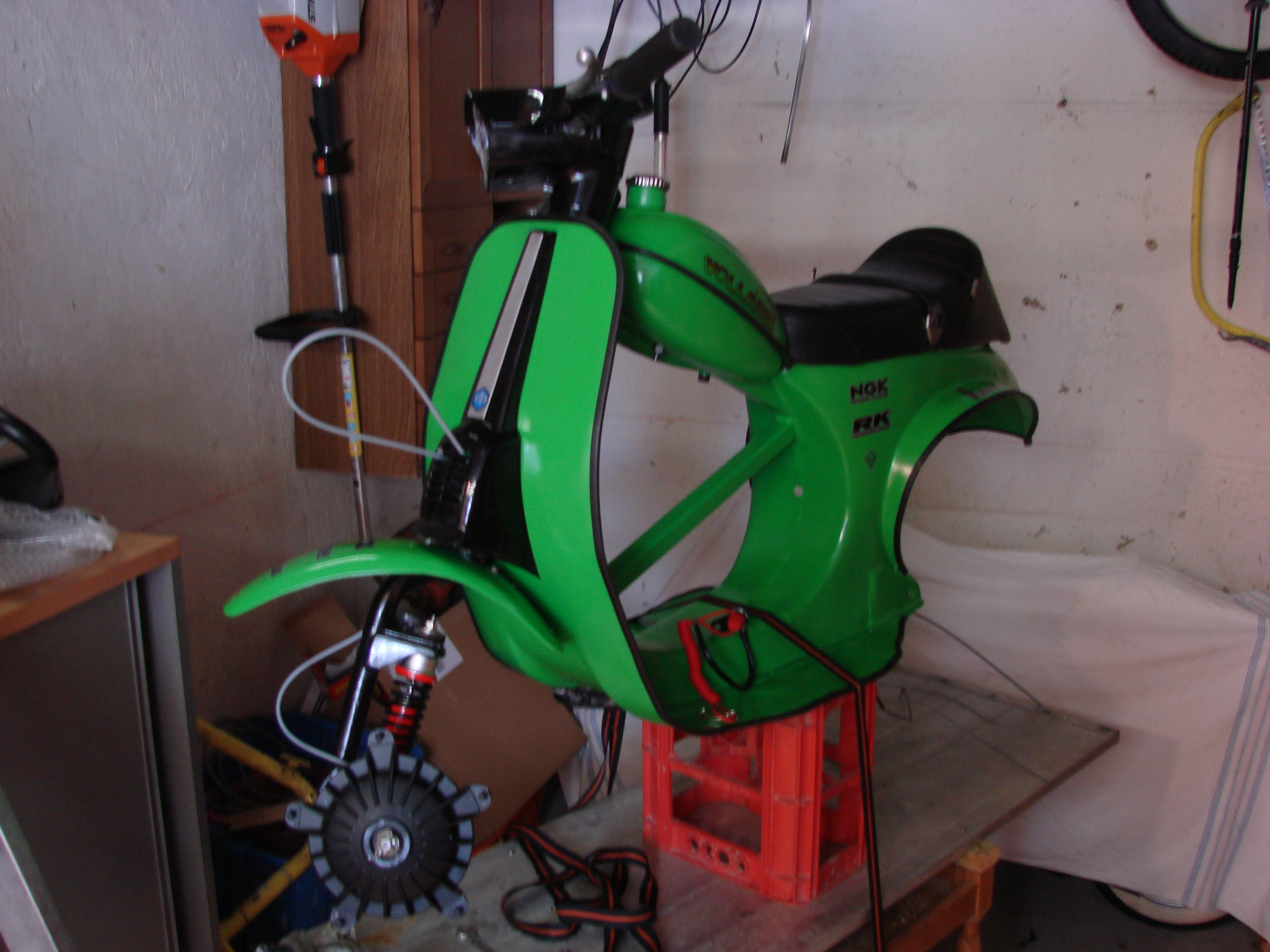

so heute mal in der werkstatt gewesen ! :-D
Mittelstrebe eingeschweisst, und trennblech eingesetzt und mal angefangen zu spachteln und bissi schleifen -> :-D
Lg
Patrick
Ich würd wenn dann das verbleibende Loch auch zumachen.
Denn bei so nem kleinen Loch kannste dich bei nem Sturz ordentlich mitm Haxn verhakeln und dann machts knack.
In der italienischen Rennserie muss es kpl. verschlossen sein, damit genau sowas nicht passiert.
Wenns komplett offen ist, seh ichs auch nicht so kritisch, aber das kleine Loch würd mir etwas Kopfschmerzen machen.
Spachteln würd ich ehrlich gesagt auch nicht, das platzt eim ersten Sturz eh alles wieder weg :-D
