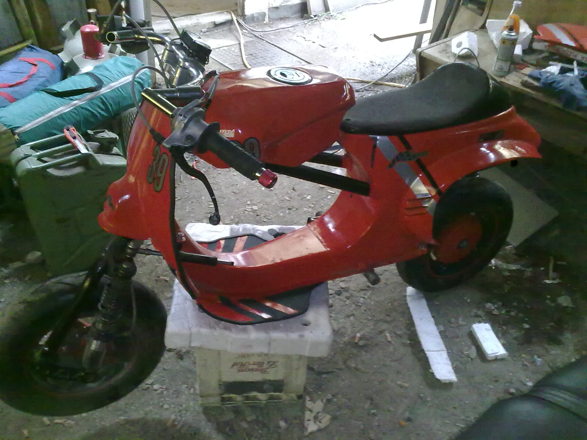

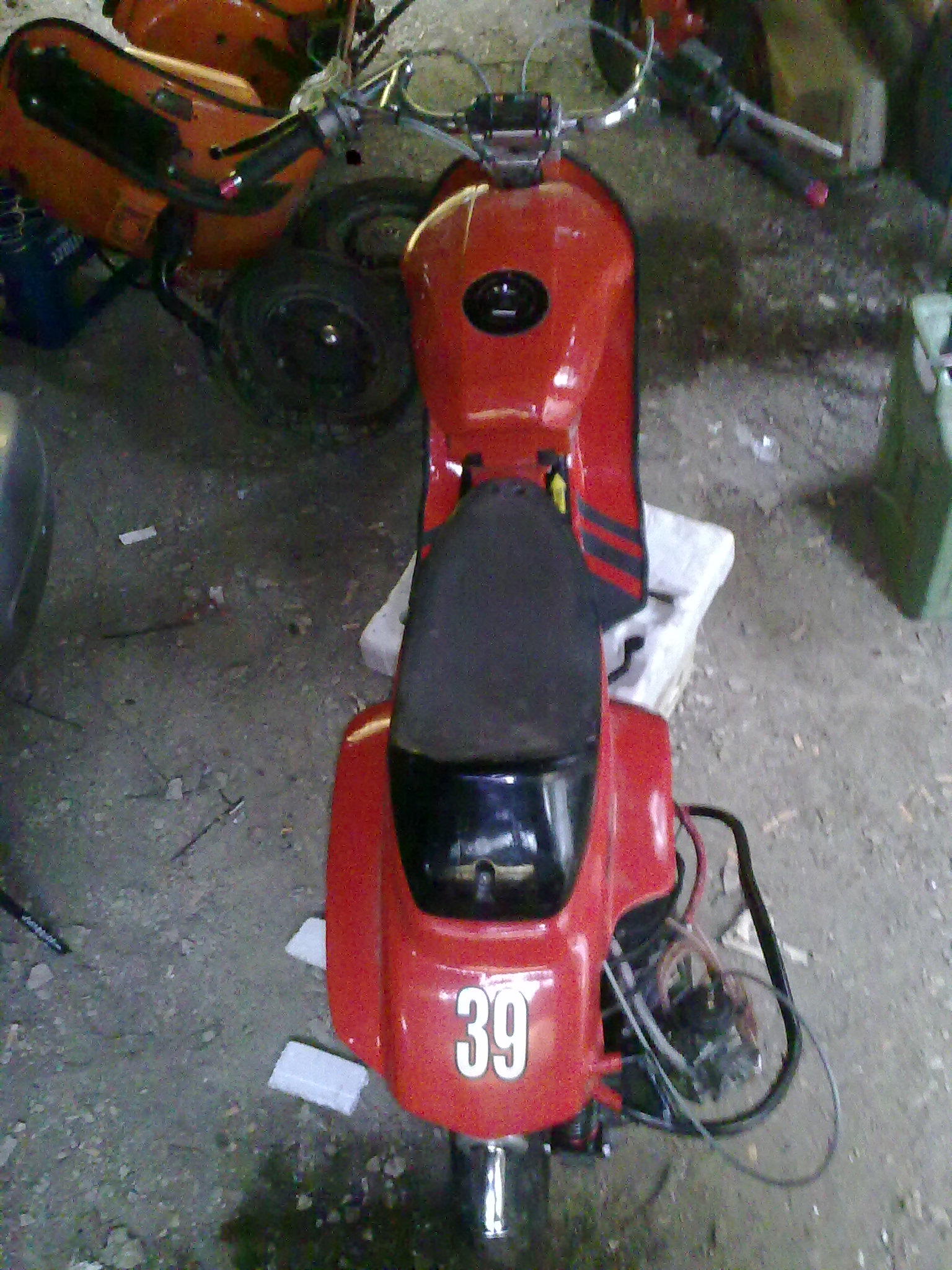

sieht schick aus !
ich hoffe du fährst dann in lidolsheim mit der kiste?
hast du dein stoßdämpferproblem in den griff bekommen ?
Ja ich möchte eig. in Liedolsheim damit fahren! (Aber ich muss zu meiner "Schande" gestehen dass die Kiste wohl bei der Custom show min. genau so gut aufgehoben wäre :thumbsdown: )
Stoßdämpfer prob. war für ne andere Kiste die in Stockach zwecks Minder Vorresoleistung dann doch nicht gestartet ist (bis 8000u/min 3,2Ps dann ein kleines Band mit ü20 :crybaby: Lag denke ich an dem rießigen Kolbenüberstand in den Auslass vom Zirri- aber wurscht, hab den yss verbaut gehabt und den ganz weich gestellt! Ist in der Tat sehr straff aber zum Gerade aus fahren und saftig Bremsen fand ich das Teil mal gar nicht so schlecht!)
wird aber heiß unter Arsch wa ? :thumbsdown:
