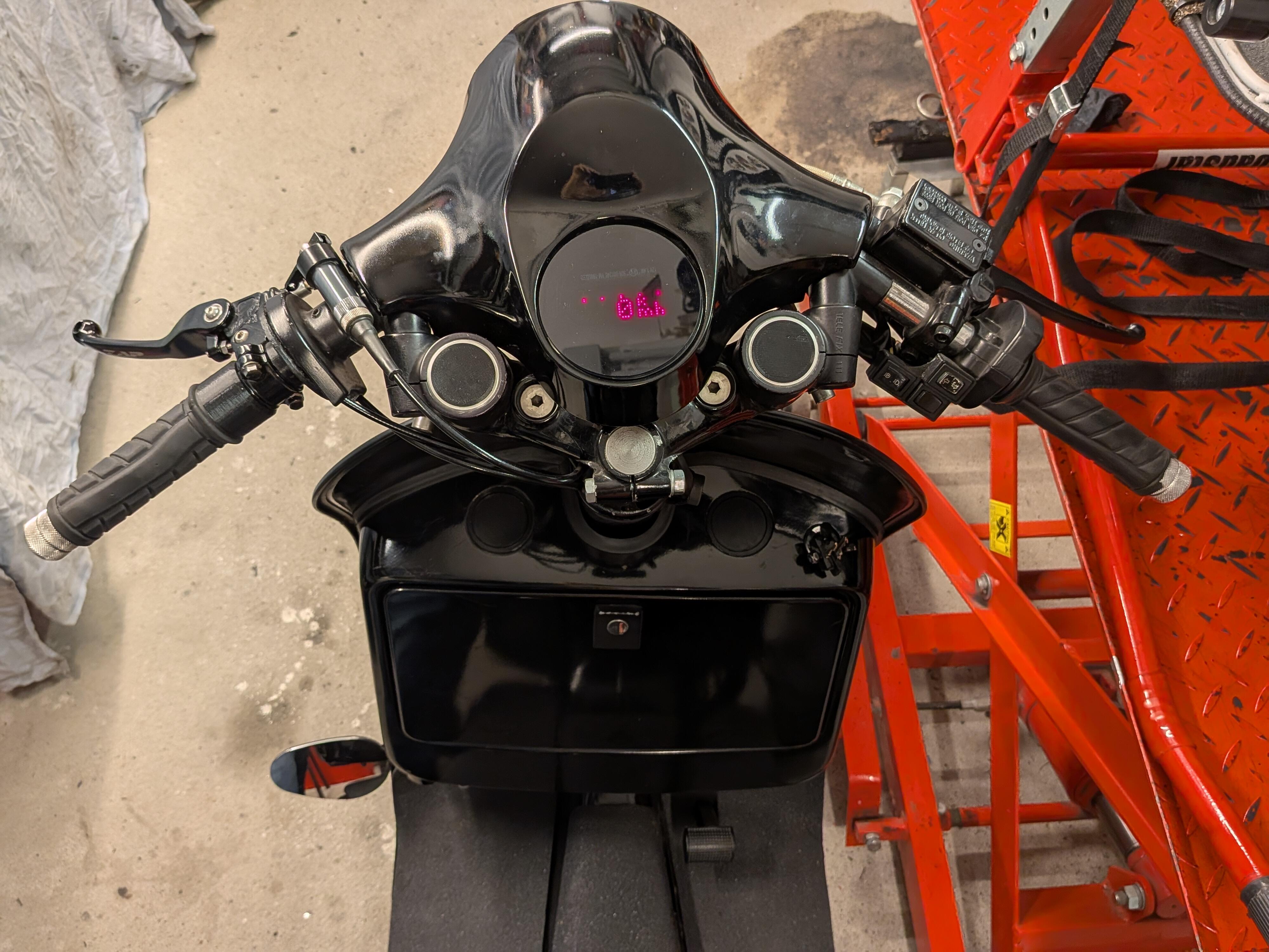

Das sind Kellermann Atto. Die gehen auch für vorne.
Habe 2 Roller mit den Blinkern an dieser Stelle.
Wurde mir an beiden Rollern von unterschiedlichen Prüfern ohne Probleme eingetragen
Ja genau. Blinker sind heutzutage echt kein Problem mehr, weil sehr klein und sehr hell wenn LED.

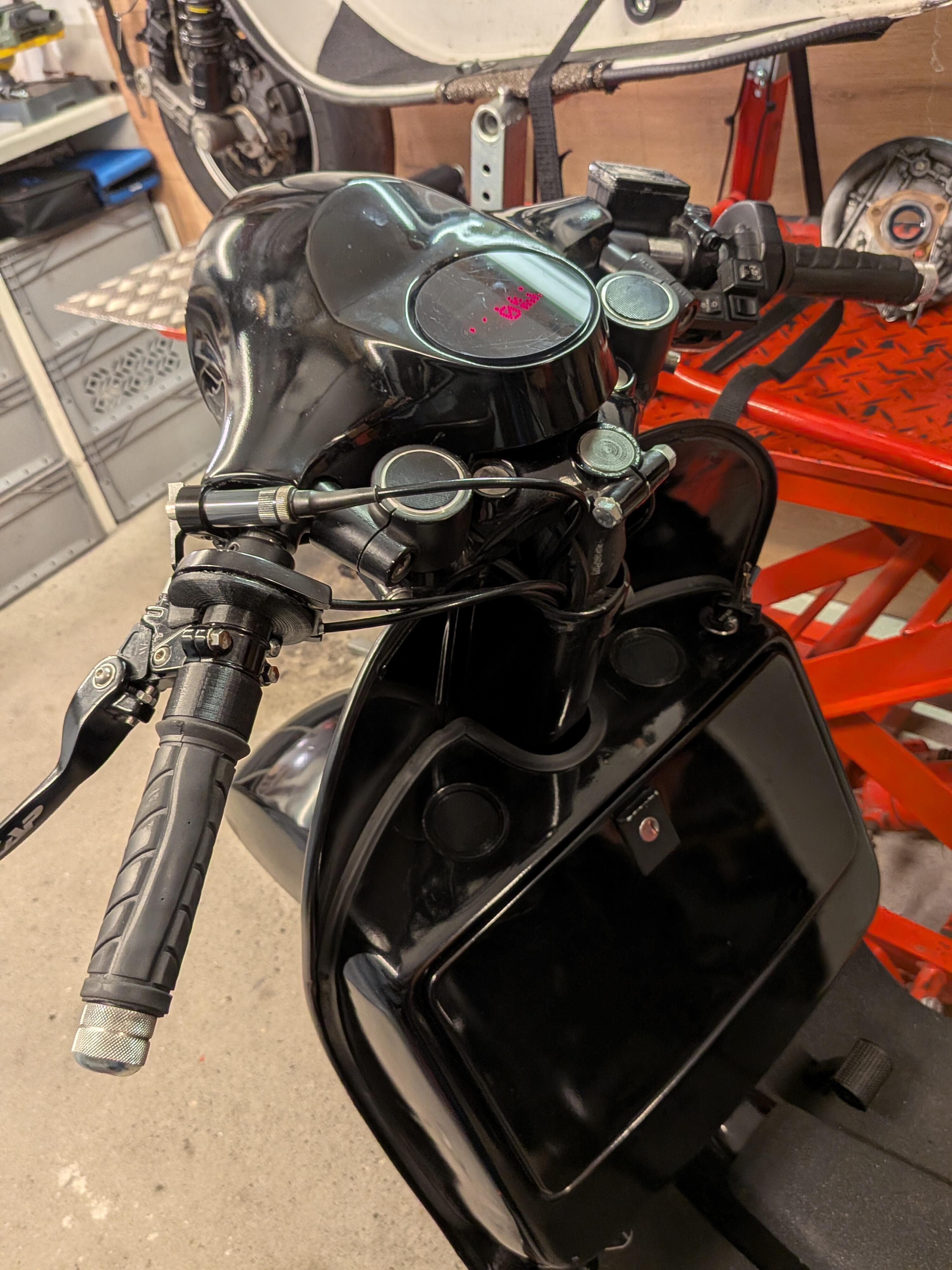

Mit dem SS Lenker hatte ich zuerst auch Bedenken. Habe Schalt-und Gasrohr jeweils noch mal 20mm verlängert um ein wenig weiter raus zu kommen. Die erste Fahrt war etwas gewöhnungsbedürftig. Nach einer Stunde Fahrt hat man sich dran gewöhnt und ist auch bei höheren Geschwindigkeiten sehr stabil.
