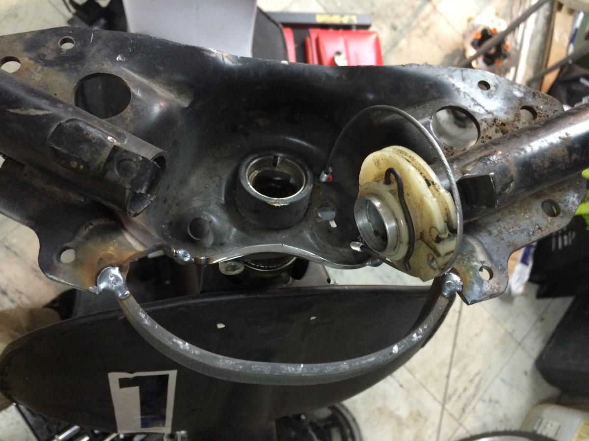

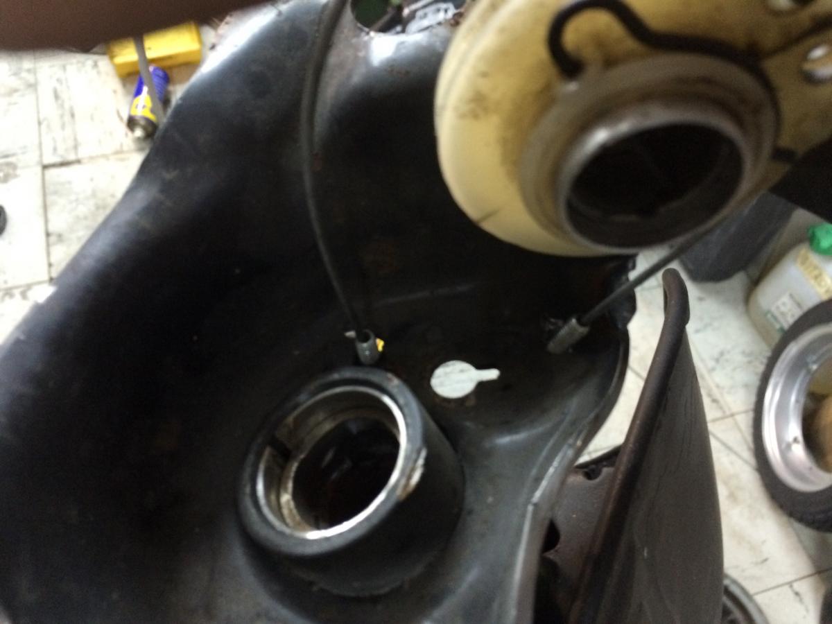

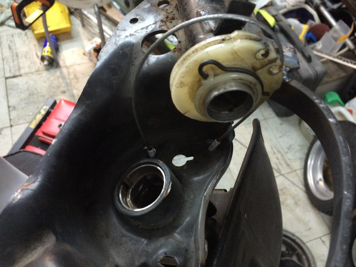

Hier mal Bilder von meiner Lösung von 1 und 2zug Lenker !
Passt noch beides ,musste aber gut was weg ...

Jetzt das nächste Projekt !
Flipheck anpassen !
Aber so vorm gaser is auch irgendwie doof ,voll im Luftstrom :-€

Da sollte man doch mit dem Dosenbohrer nen schönen runden Cutout hinbekommen...
Edit: die Schnittkanten wieder versiegeln, sonst ziehst dir den Sprit vom Vergaserblowback direkt in die Glasfaser und dann delaminierts.

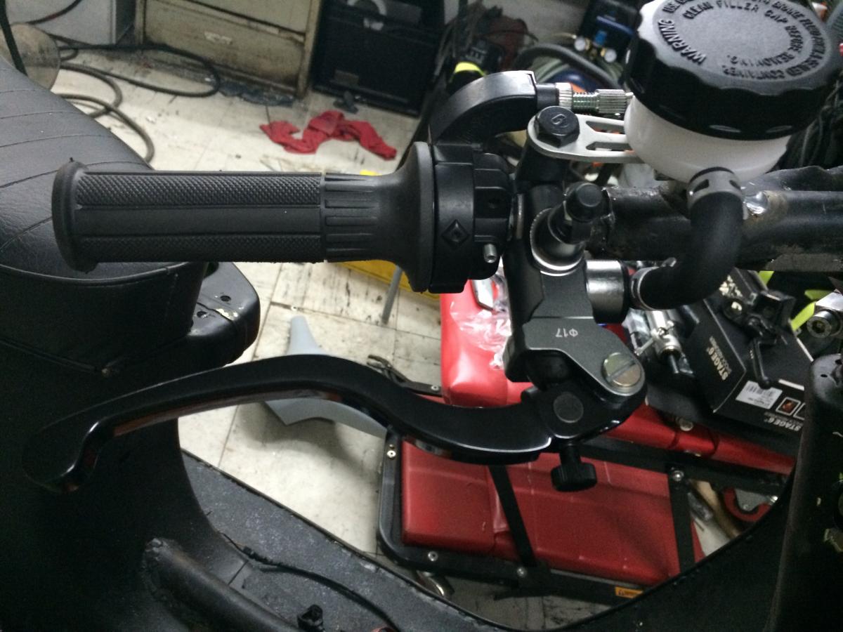

Ich bin die 17mm mit original Grimeca Sattel auf meiner Straßen PV gefahren und das war für mich unfahrbar, Druckpunkt viel zu hart
Ich fahr das ganze bald mit 4 kolbensattel noch nicht montiert daher kann ich noch nix sagen !
Ich hab die Pumpe von Scooter Attack da war die günstiger für mich ...
So sieht's aus und ihr wisst doch das die Teile bei mir nix Kosten dürfen
Du kannst mal bei wieres.com anfragen. Die hatten 195er 11mm mit Behälter für 150€ da, Stand vor zwei Wochen hatten sie noch vier Stück. Die nennen dir nen Händler in deiner Nähe und da bekommst du die Sachen dann einen Tag später bei dem Händler in der Nähe.
Also ich bin beide Pumpen in Verbindung mit einem Honda CBR 600 Bremssattel gefahren!
Die 17er war damit ziemlich "knochig" und mit viel Hebelkraft zu ziehen!
Die 12.7er ist da deutlich angenehmer, gerade wenn du damit im Kreis fahren willst!
Edith sagt beides die BGM Pumpen!
Bearbeitet von Schnittlauch

Ich hab mal überlegt den Bremskolben 2 zu teilen ,quasi außen 17mm bis der Sattel die Beläge anlegt und dann ein dünnerer kolben so 7mm zum dosieren ...
Gibt's sowas ?

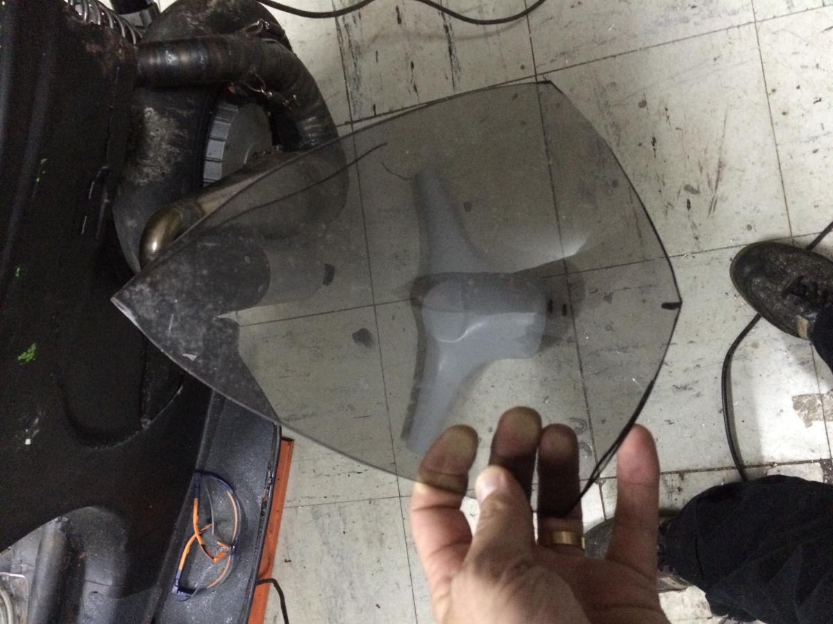

Dann noch ein Ratespiel ,was macht man am besten mit Frontscheiben
Gibt's sowas ?
post-10606-0-19965700-1415125781_thumb.j
post-10606-0-34760000-1415125808_thumb.j
Eine Waffe? ein Suizidgerät? :blink:
die spitze der scheibe könnte dann schön zwischen helm und kinnriemen einfädeln und bis zum hirn durchstoßen - dann gehts wenigstens schnell.
ich glaube son' bisschen verrunden täte der sache noch ganz gut - aber vielleicht ist das gezeigte ja auch noch nicht die endfassung.
warten wir mal gespannt ab was daraus wird...
  • Like 1
Die Scheibe wird noch verrundet vor der Montage nicht das sie mir nachher wirklich im Hirnskasten steckt !
