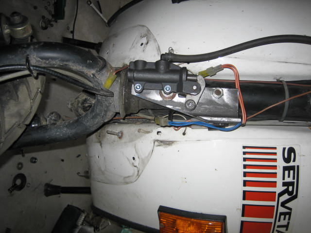

mitn ausgleichsbehälter könnte ich ansich auch ins Handschufach rein, muss mir das nochmal überlegen
wo bestell ihr eigentlich eure Stahlflexleitungen, ich kenn mich da überhaupt nicht aus, gibs da nich was schön schraubbares?
interessant wär auch ein bremslichtschalter, Kabelbaum wär ja schon vorbereitet

Bremsleitunge bei Spiegler, www.spiegler.de da kannset dir Länge, fittings, deren Farbe, Kunstoffummantelunbg usw. aussuchen, hat ein Gutachten (für dich uninterresant) und ist Vertrauenserweckend. Preis ist auch voll ok(meine in klar ummantelt mit Chromfittings und 140cm Länge hat knapp 70? gekostet)
Die Schraubbaren Fittings finde ich nicht so gut, Bei der Lamy spricht nichts gegen verpresste, du kommt ja überall gut durch.

bremslichschalter gibt es welche als hohlschraube von spiegler.
kannst dann direkt an die bremspumpe schrauben.
