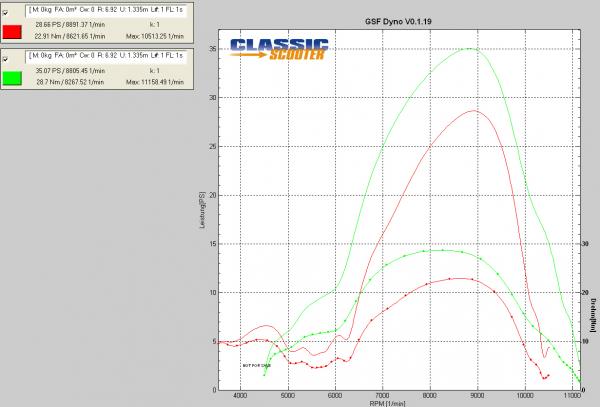

heute den unterschied
originale vs vesptronic zündung erFAHRen
innert 5min
motore: fmpimpter 221er polossi mit si und pepsi1
dreht mit vespatronich gewaltig aus!
mit originaler zündung rennt er voll gegen eine wand.
es gibt aber leider keine kurven von heute..
da offensichtlich mit dem laufspiel was nicht stimmt
somit erstmals den heftig eingefahrenen zyl :-D
retour an den honermann.
Bearbeitet von freakmoped
innert 5min
Gleiches hat der Herr PXler ja auch beim Zirri festgestellt. Mit Vespatronic wird das gesamte Leistungsband viel breiter! Leistung steht früher und länger an.
6PS nur durch V-Tronic? Muss ich auch haben!
V-Tronic und veränderte Vergasereinstellung haben hier zu den 6PS geführt.
6 PS :-D
Ja moment , ist das der Vergleich zum 3Kg Lüfterrad ? Man kann ja eigentlich davon ausgehen das Lüfterrad mit 2 Kg schon 1-2 Ps bringt . Dann nochmal 500 g weniger also 3-4 ps mit einem 1500 gr. Lüfterrad. Oder hab ich da einen Denkfehler ?
Greez
Bearbeitet von Marcelleswallace
daß unten mehr anliegt konnte ich nicht so verifizieren
aber ab mitte und oben spürt mans massivst!
kostet halt doch ein geld, hat mal wer das ADDONV von sip ausprobiert?
link
5° reichen doch auch und wer schon ein leichtes lüfterrad sein eigen nennt..
könnt eine alternative sein
4,8°/1000rpm ? Seltsam. Der Preis ist allerdings mehr als fair, wenn es denn funzt.
moment, stimmt, das verstellt eh mehr!
Dieser Bereich ist stufenlos einstellbar, zwischen 0,48 bis 4,8 Grad/1000rpm.
dh für den bereich von bis zu 8000rpm wärens 4-40°
dh bei 8000 fahrst dann auf einmal rückwärts :-D
ich sehe schon die neuen Topics: "Vespa mit Zündverstellung fährt rückwärts" :-D

6 PS :-D
Greez
Nein! Der Vergleich vom Gewicht ist gleich. 1000g HP4 gegen 1000g V-Tronic Lüfterrad. Original hat das V-Tronic Lüfterrad 1500g, aber hier wurde der Ring entfernt und somit auf 1000g gebracht. Verstehe eh nicht was der blöde Ring dadrauf soll.
leistungssteigerung kommt vom hochsetzen der hd und der richtigen zündeinstellung gegenüber erster kurve.
breiteres band ist auf die v-tronik zurück zu führen!
die v-tronik bringt keine spitzenleistung gegenüber einem gleichschweren und von den lüfterflügeln gleichem lüfterrad (hp4)!
warum auch!!!!!!
iiimmer diese kurvendiskussionen :-D
aalso mir ists powidl
obs ersatzpimmelbergal in ps skala um 0,5ps höher ist oder nicht
der zu gewinnende fahrspaß im direkten vergleich ist heftig!
hab bereits ein addonV geschossen. neugierig ob was geht damit.
