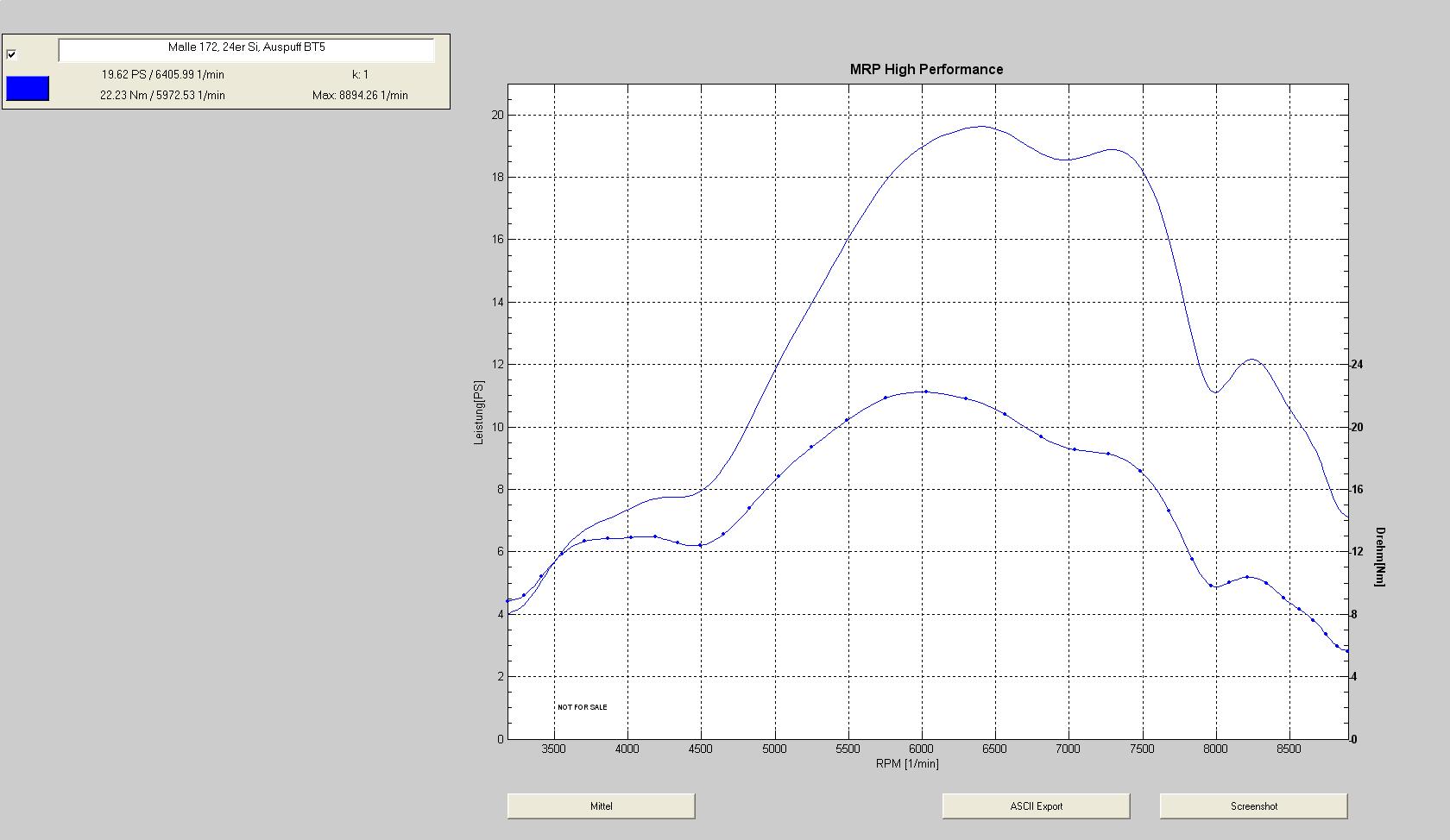

klar funzt das.
128-188.
172er Malle, 24er Si, BT5 Auspuff.
Mittlerweile kratz ich schon an den 21 nach etwas besserer Abstimmung. Aktuelles Diagramm reich ich nach.
Rollenmessung!
Basti
sehr cool! da muß aber der auspuff dazupassen!
wasn ist denn das für einer der bt5?
Vllt. ja B(asti)T5?!
Auspuffdesign ist nicht von mir. hab ihn nur gebaut. Hab auch noch keinen anderen gegengetestet.

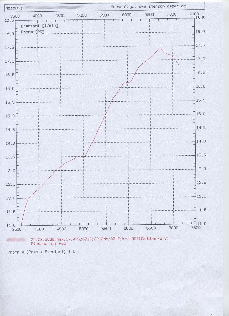

Motortechnisch fand sich ein 213er Pinasco (nur entgratet) mit einer Kabaschoko-Meceur-DS-LWH ein. Zur Zeit
noch mit 1,2mm FuDi und Worb5-Kopf (passender Graviekopf für ohne Fudi liegt zum Testen bereit). Beatmet wir er von
einem 27er TMX über einen Polini-DS-ASS mit 1mm Distanzplatte. ASS, Platte und Einlass wurden aufeinander angepasst,
die VVDplatte nur hinten begradigt. Am Gehäuse nur der Boostport angepasst, der Zylinder sonst belassen. Zylinder, Kopf
und Lüra wurden schwarz angenebelt. Getriebe ist ein original 200er-Lusso mit Malle ultralang und kurzem 4ten aus der T5.
Ausatmen tut der Gute über einen PEPplus2.0. Schluffen sind Heidenau K75 in 3.50-8

@bluenote
wieso fudi mit langhub beim pinasco?
der ist doch eh schon so lange der zyl
was ergeben sich da für steuerzeiten ?
das band wirkt etwas spitz
untenrum wirkt der etwas schwach...
liegt ev am 2er pepsi
t5 oder 1er pepsi sollte unten mehr bringen
interssanterweise ähnliche kurve wie meine gsfdyno kurve (grün)
13,5 bei 5000, 15 bei 5500, 16,5 bei 6000
fmp topftest
sooo daneben liegt der gsf dyno wohl nicht :-D
