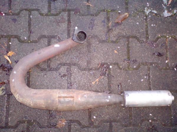

Mal doof dazwischen gefragt: Welcher Auspuff haengt da drunter???? Habe aehnlich Probleme/Gluecksgefuehle mit meinem sehr aehnlichen Alltagsetup!
zuvor Original Pinasco-Kopf mit kleiner Kugel, oder?
Ja war der O-Kopf aus der letzten Serie mit kleiner Kugel.

auspuff wird einer der seltenen originalen cosa t5 auspuffs
malossi wär auch irgendwie witzig
ein LowCost Simonini right neuerster Bauart, der mit dem Karbonoptikdämpfer (iss um viels lauter alös der alte mit aludämpfer - aber dran wird gerade gearbeitet)
fahre simonini alt auch auf meiner ?200er GL" kompletter O-Block bis auf ´Düsen und Auspuff eben - bring gegenüber dem O-Pot mehr durchzugskraft vor allem im oberen bereich = ein wenig schneller und natürlich leider auch lauter. habe schon kritische stimmen gehört das der simonini zwar besser als der polini right ist in der leistung aber zu thermischen problemen führen kann - dass kann ich nicht bestätigen auf dem motor mit dem puff sind jetzt schon über 12.000 KM drauf und mit der war ich auch schon öfters auf grosser reise.
