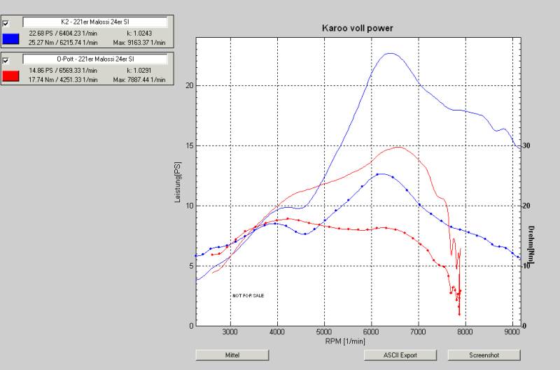

Mein Ankommer-Straßenmotörchen, Rollenmessung auf abgeglichener Rolle:
Mein allererster Drehschiebermotor :-D
Normal nur mit Originalauspuff in Betrieb. Für den Test hab ich einfach mal ohne Einstellungsänderung nen alten K2-Prototypen draufgesteckt. Holt ganz schön gut Drehmoment aus dem SI :-D
Malossi 210
60er MEC-kaba-DS-Welle
24er SI mit Ölpumpe
GSF-Kodi-Kopf, ~1,5mm QS, rechnerisch ~12:1
Elestartlüfterrad, E-Start geht!
Zylinder unbearbeitet, Kolben vielleicht die Hälfte der schraffierten Flächen weg. Eher weniger. Sollte auf alle Fälle stabil bleiben!
Am Einlass alle Übergänge angepasst, Vergaser unten dabei nur wenig erweitert. Ca. 120vOT - 80nOT.
Zündung nicht geblitzt, einfach auf der Straße ein paar Einstellungen durchprobiert.
Bedüsung: HD 132, BE3, HLKD 160, ND 52-140
Geht genau so mit O-Pott auf der Landstraße recht gut auf 115km/h nach GPS (121km/h auf Lusso-Tacho!). Mit Anlauf ist auch mehr drin - auf der Autobahn und etwas bergab steht der Tacho schonmal auf ca. 135... geht also erstaunlich flott voran!
Mit O-Pott und 95 Oktan absolut vollgasfest, sogar noch mit etwas Sicherheitspolster. Prüfstandsdiagramm natürlich mit dieser Straßenbedüsung! Mit anderer Einstellung hatte ich mit dem O-Pott auch schon mehr Leistung, bin aber so garantiert auf der sicheren Seite und auch nicht auf Super Plus etc. angewiesen.
Normal nur mit Originalauspuff im Betrieb. Für den Test hab ich einfach mal ohne Einstellungsänderung nen alten K2-Prototypen draufgesteckt. Holt ganz schön gut Drehmoment aus dem SI :-D
Malossi 210
24er SI mit Ölpumpe
Geil mit Si, 24 Pferde bei vernünftigem Drehmoment.

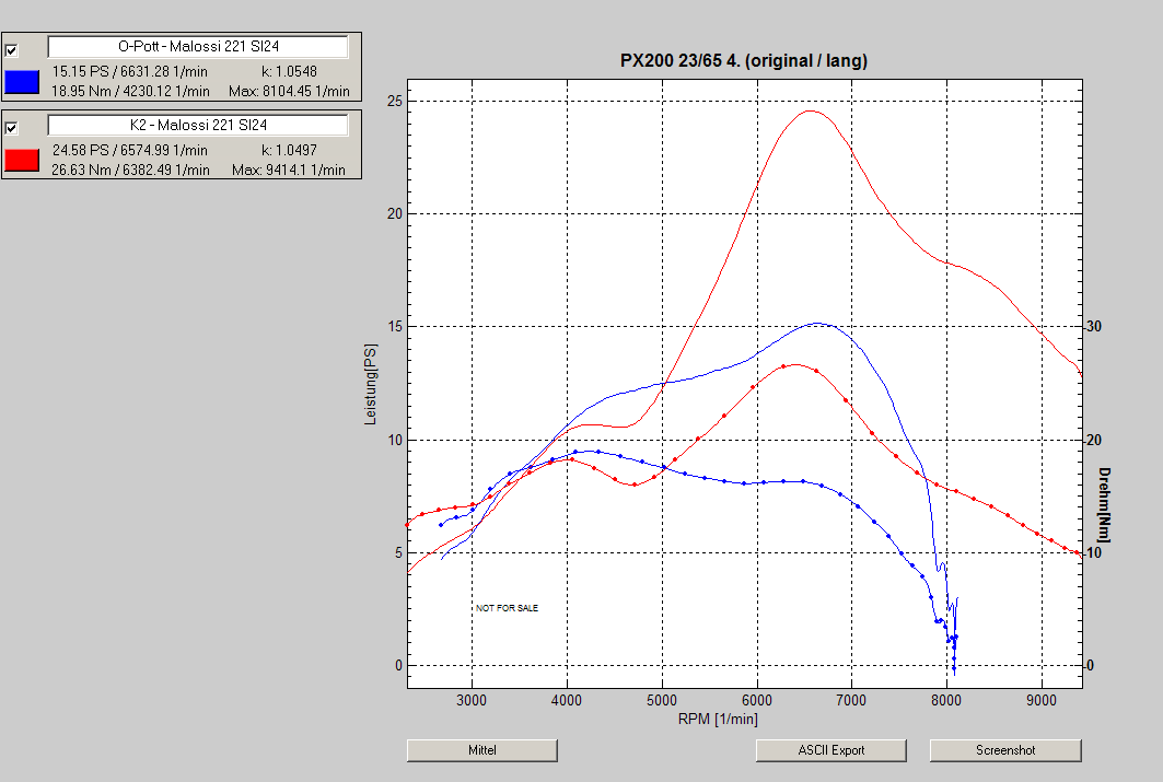

Karoo...echt super! :-D
hast du auch ein diagramm mit O-pott?
also mein malle geht ganz gut in den gängen 1-3. aber dann im 4. tut der malle sich schwer...kommt einfach nicht aus den quark..fährt gegen die "wand" bei 105km/h (mit wetterscheibe u. malle primär)...
@kaba:sieht gut aus..bist auf dem richtigen weg..in der länge bist jetzt echt gut..breite passt auch.lieber bissle weniger fräsen u. mehr dichtfläche belassen..der motor dankt es dir bei niedrigen drehzahlen. :-D
gruß
tom
Ist doch drin. Das rote Diagramm!
stimmt...wer lesen kann... :-D
ist interessant..mein setup mit polini geht mit o-pott ähnlich von der leistung,aber das drehmoment ist höher.
erst mit RAP kommt der malle besser.
ich probiere diese woche mal nen RAP,mal sehen ob der malle dann auf der straße drückt.
