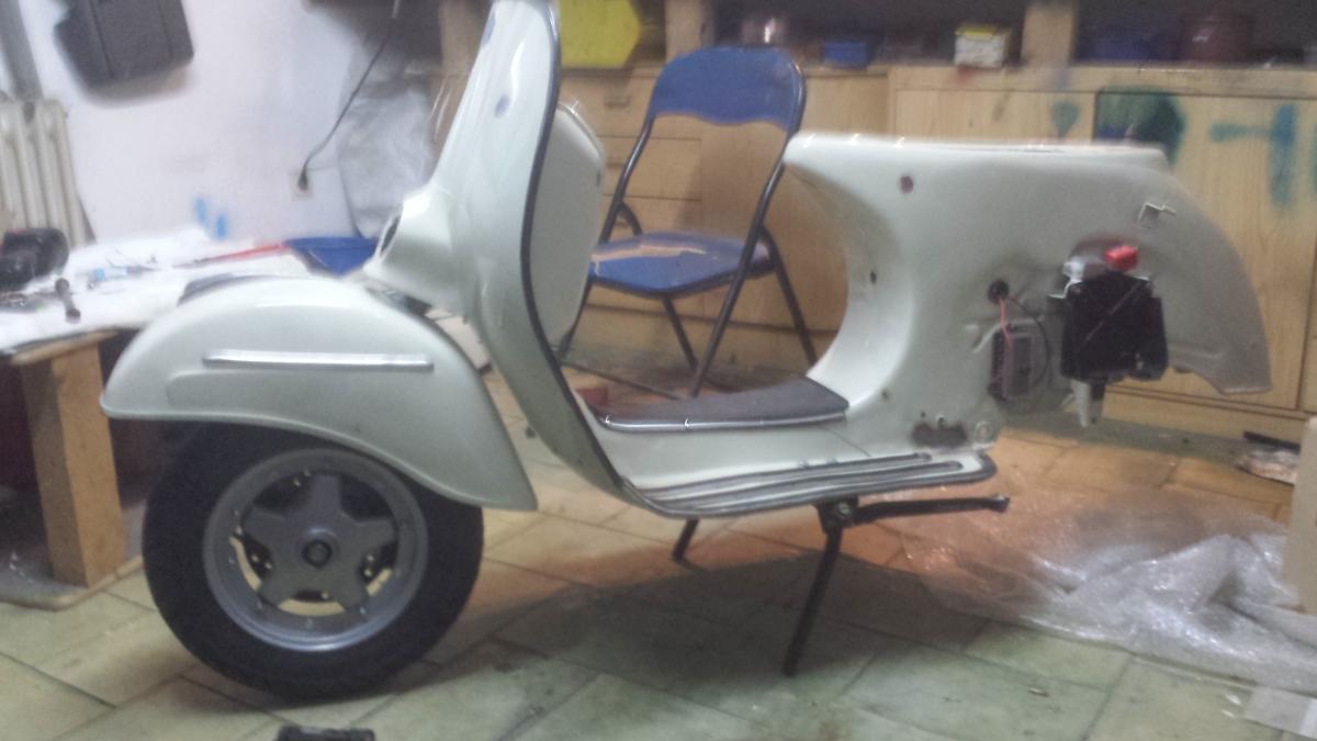

Nabend. ....ich hab mal ne frage .....wie habt ihr den Kotflügel einer mv gt 160 an die pk Gabel angepasst
Mfg abby
Hi Abby, bei Links und rechts Einschlag, wieviel Luft hast du da vom kotfluegel noch zum Beinschild? Ich hab meinen hinten so viel untergelegt das gerade noch 2-3 mm Platz sind. Vorne hab ich ebenfalls 2-4 mm untergelegt, um den Abstand zwischen kotfluegel und kaskade etwas kleiner zu bekommen. Dann sollte es passen.
das sind ca 2-3cm ... ich lass mir jetzt ne adapterplatte bauen, ma gucken wie das funktioniert
Sicher so viel? Sieht aud deinem Bild jetzt nicht so viel aus. Du misst aber schon bei rechts- linksanschlag?
O.k.nur zur Sicherheit gefragt. Adapterplatte müsste gar nicht sein. Hab nochmal bei mir nachgesehen, Ca 1 cm hinten untergelegt, (kennst du die spacer von den Tuerscharnieren, wenn man Böden gelegt hat und die Türe höher setzen muss?) und vorne eben dazu angepasst, wie original siehts eigentlich nie aus, weil wenn du vorne so viel untergelegSt das der Spalt zwischen koti und kaskade wie original ist dann steht er wieder gen Himmel weil du hinten ned höher kommst als das es gerade ned am Beinschild angeht.
