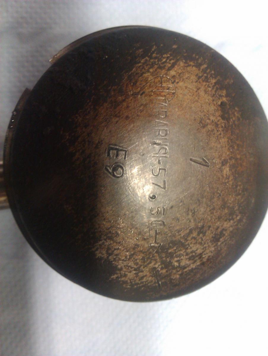

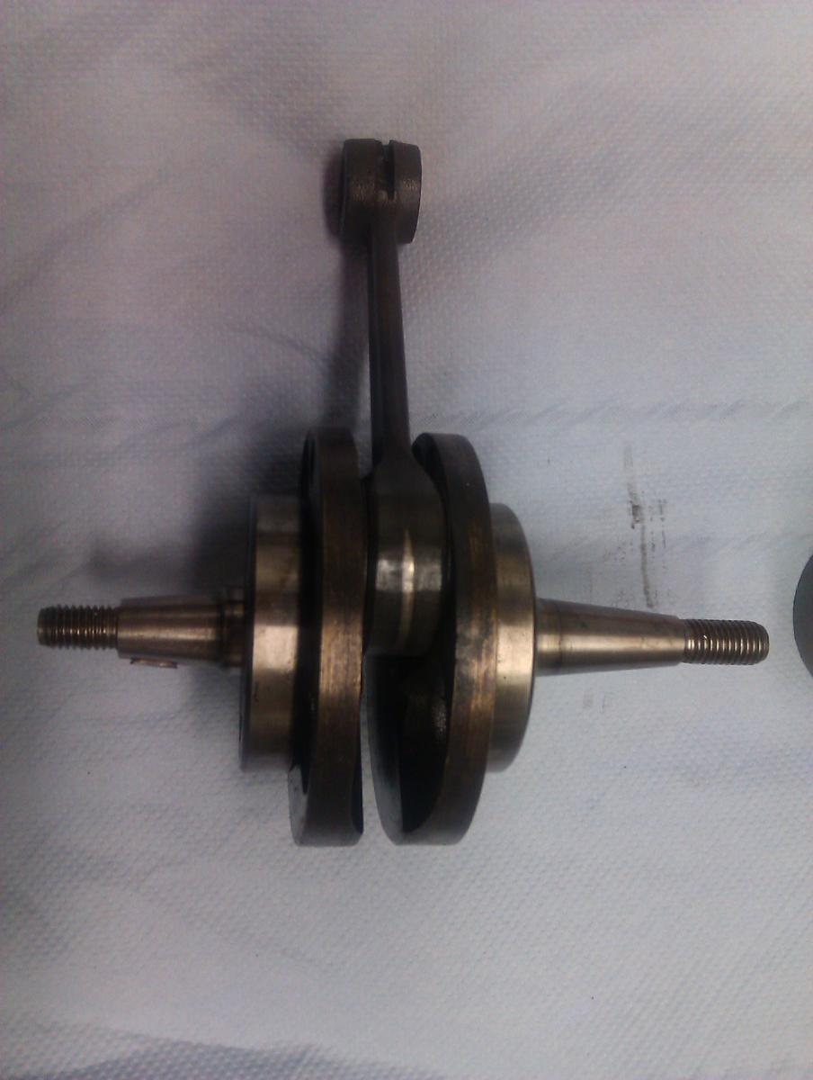

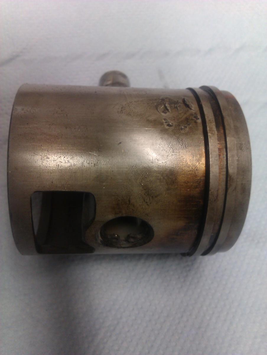

hab leider keine Zeit, den ganzen Thread durchzukauen....
hab einen GT 160 Motor in Beschlag:
will den Zylinder honen lassen und die Kurbelwelle erneuern:
welchen Kolben im Übermaß muss ich nehmen? (scheint so als wäre der Zylinder schon mal gehont worden)
ist das die richtige KW (von GS 160)?: http://www.germanscooterforum-shop.de/de/products/kurbelwelle+tameni+fur+vespa+_45141000
besten Dank
Stefan

Hi,
die Kurbelwelle in deinem Link passt nicht ohne weiteres, da die MV auf beiden Seiten nen anderes Konus hat (bzw. die Passfedernut an ner anderen Pos.).
Was spricht dagegen die Originale wieder zu verwenden?
Gruß Holger

Hi,
Ich hab zwar schon 3 Bier also verzeiht mit wenn ich das hier falsch sehe.
Das ist doch eine 150S Kurbewelle mit dazugehörigen Kolben.   Keine GT Kuwe bzw Kolben.
Die GT Welle ist doch eine Pilz Welle.
MfG  Steffen
Bearbeitet von Spanische Vespa
naja, hab halt die aus nem spanischen Motor raus, präfix weiß ich momentan nicht mehr, ich glaub mit 09 oder so, definitiv espanol.
hatte noch nie so nen motor, daher das lästige gefrage....

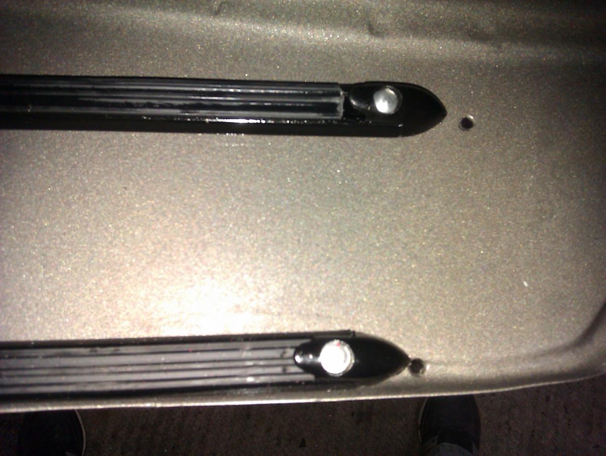

MV 75:
welche Trittleisten gehören da rauf, hab heute mal abgebrochen, evt. die von der Nuova????
Weiß das jemand? HA???
