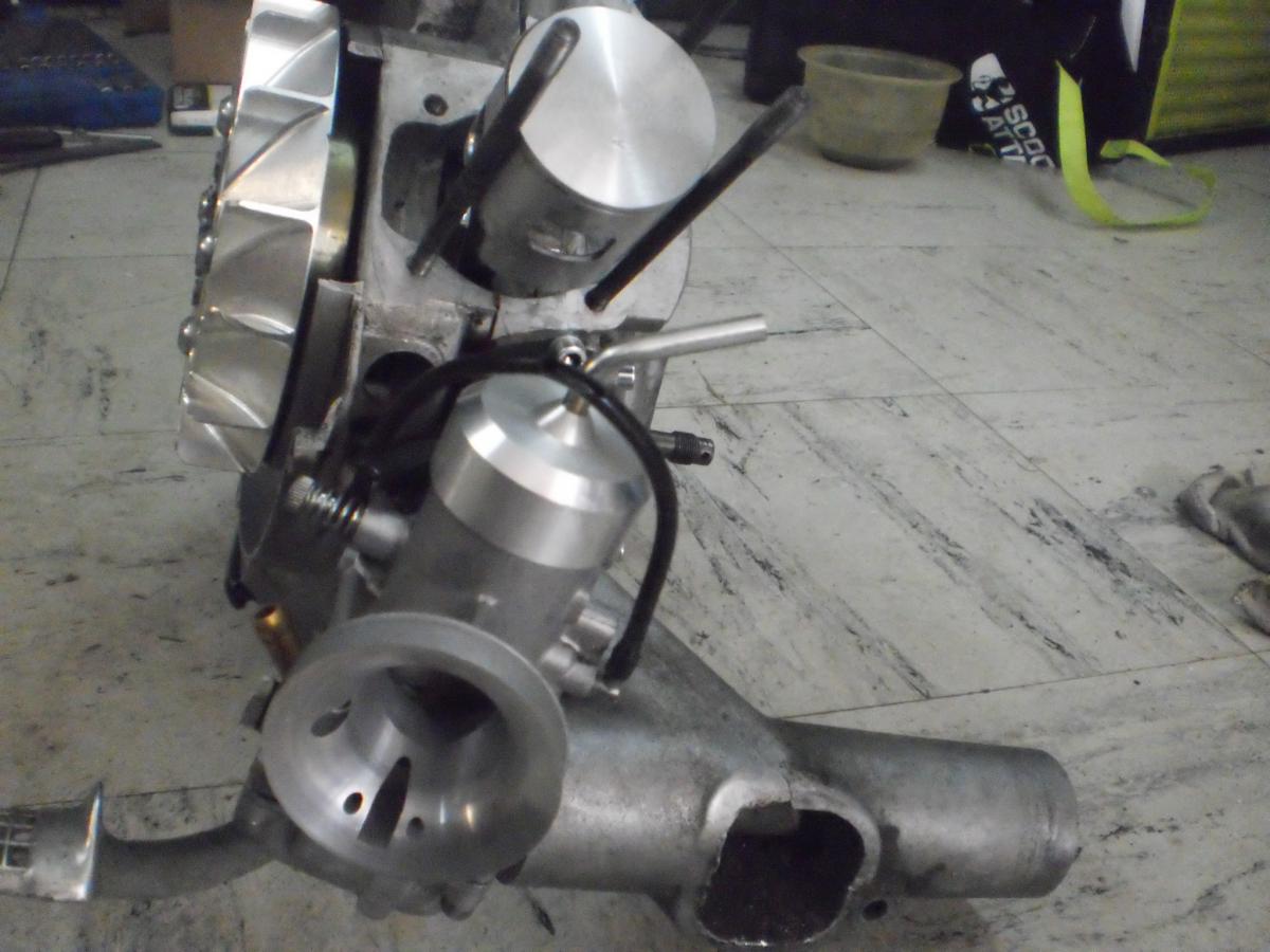

hier gehts auch mal wieder bisschen weiter .
der ex motor vom amazombi jetzt für meinen klasse 1 roller :
jetzt mit .
208 grad einlasszeit
eigenaustutzen für 30er dello vhsc
parmazündung
zylinder wahlweise polini evo oder m1 ,letzteres mit 130/196 und 70%auslassbreite (polini muss noch gefräst werden)
feuerzauber
drt runner und langem ersten gang
weellee kupplung xl2 mit 4 korkscheiben
3,00er übersetzung mit 3,43er drt rad
soll in nen pv rahmen mit flipheck
zum testen wird mal noch mein umgebauter vhsb 39 mit eigenbaustutzen montiert .
is halt für klasse1 nicht mehr erlaubt

Was ist denn das für ein Vergaser im Bild? Vor allem was für ein Vergaserdeckel? Eigenbau?
30er vhsh trichter nachgearbeitet und eigenbaudeckel ,ich hab den mal ohne gekauft ...
