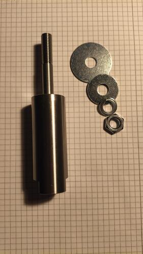

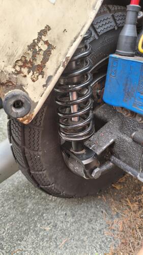

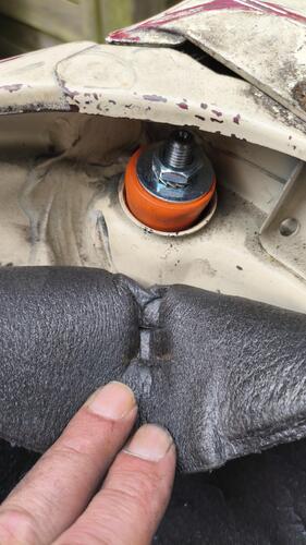

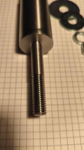

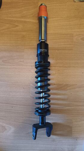

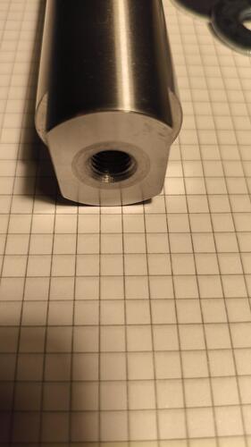

Um nochmal das leidige Thema Stoßdämpfer hinten aufzugreifen:
Ich habe 10 Adapter fertigen lassen, falls jemand Interesse hat einen YSS- oder BGM-Stoßdämpfer für PX in der Cosa zu fahren.
Zwei erste Muster sind seit ein paar Monaten erfolgreich im Einsatz.
Die Adapter sind aus Stahl 1.7225 (42CrMo4) gefertigt, haben ein M9 x1 Innengewinde (ca.28mm tief) und M10 für die Befestigung oben im Rahmen.
Das Ganze ist Made in Bergischem Land. Preislich sind wir bei 45 Euro inkl. Scheiben, Mutter und Versand per DHL.
Bearbeitet von arno
@arno was kann denn der Winterreifen? Hast Du schon Erfahrungen damit sammeln können?
vor 15 Minuten schrieb DocMed:
Läuft bis jetzt sehr gut, ich kann nicht meckern.
Am 23.11.2025 um 17:21 schrieb arno:

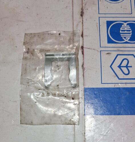

Wo bekomme ich die Klammer her, welche auf die Bremsleitung gesteckt wird, damit sie nicht in der Rahmen zurück rutschen kann?

Die Klammer wirst du, wenn, nur gebraucht bekommen. Bei Kleinanzeigen gibt es ein paar Händler/Leute, die dir da vielleicht weiter helfen können. Alternativ kannst du hier bei ,,suche Vespa-Teile" ne Suche starten.

So eine Klammer müsste ich noch in neu haben. Schaue später mal nach.

vor 21 Stunden schrieb boris_cosa:
Frohe Weihnachten,
ja ich hätte gerne die Klammer.
Wie darf ich bezahlen?
VG
Boris
Habe Dir eine PM.
