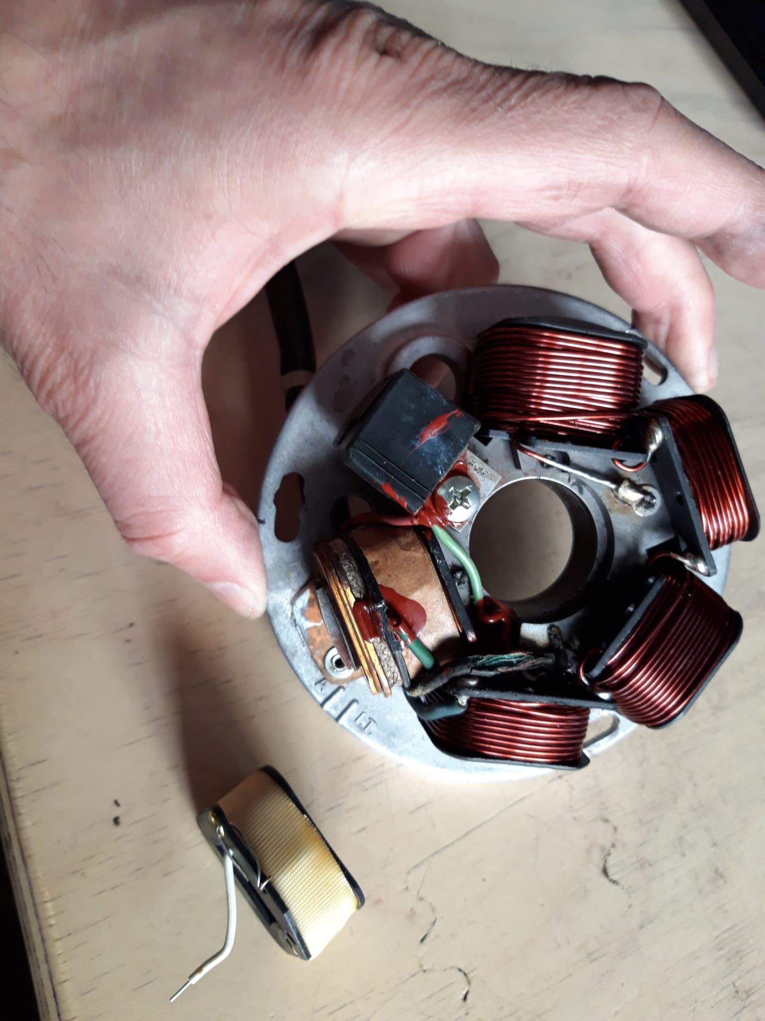

oh mann, meine cosa erfordert extrem hohe frustrationstoleranz. Der nette Mann vom Scooter-Center sagte mir am telefon, dass die preiswertere CDI eh nicht funktioniert, ich hab also die original Ducati CDI bestellt. Sie lieferte genau einmal Zündfunken. ngrrr. Und ja, ich habe den grünen STecker vom Zündschloss auch mal abgezogen. Keine Zündung mehr. Woran kann diese nagelneue CDI gleich sterben? Woher könnte der Killer kommen? Kann man die Funktion einer CDI testen? Der Widerstand der kurz vorher neu eingebauten Erregerspule ist immer noch 510 ohm, Pickup ist 110 ohm, also unauffällig. Was könnte denn dazu führen, das jetzt kein Zündfunken mehr da ist?

ist das die ganze Platte wie auf dem Foto? Ich hab ja die Zündung-Erreger-Spule und Kabel-Ast erneuert. Die Generator Spulen scheinen ja noch ok zu sein. Oder meinst Du ein andres Teil?

yes, hab im scooter-center angerufen. die haben mir auch die CDI von Ducati empfohlen, hab ich bestellt, und die andere (billigere) nehmen sie zurück, das war ein noname produkt. ist das denn schon öfter vorgekommen, dass die CDI "manchmal" funktioniert? Ich weiss von meinen andren Baustellen, dass so ne ZS entweder geht oder nicht. Jedenfalls hab ich dann alles ausgetauscht: Kabel-Ast, Erregerspule, CDI, Zündkabel&Stecker. Nur das Pickup nicht, aber das liefert immer die 110ohm, auch wenn es wie jetzt grade kein Zündfunken gibt. Jetzt warte ich mal auf die Ducati CDI, mal sehen ob es dann endlich vorbei ist mit dem Leiden...Danke für den INput! grz

Boah ey, diese Cosa Technik fordert sehr hohe Leidensfähigkeit Vorher habe ich keinen Duchfluss von Grün zu Masse gehabt, dachte das wär der Fehler. Ich hab also die neue Erregerspule eingebaut, war nicht ganz einfach, weil das Neuteil vom ScooterShop nicht genau passt, musste am Plastikkäfig aussenrum etwas abnehmen. Im eingebauten Zustand messe ich jetzt diese Werte: Grün-> Masse 518 ohm, Rot-> Masse 110 ohm. Ist doch genau was verlangt wird, oder? Neue CDI, neues Zündkabel&Stecker, zwei neue Kerzen ausprobiert. KEIN FUCKING ZÜNDFUNKEN GRRR Woran kann das denn noch liegen?

so, eine Woche später. Ich hab Abzieher, CDI, Erregerspule und Kabel-Ast geliefert bekommen. Zündplatte ausgebaut. Das Masse-Kabel ist tatsächlich vergammelt. Und es gibt keinen Kontakt vom roten Kabel zu Masse. Sieht aus als ob die Erregerspule defekt ist. Hat die schon mal jemand ausgetauscht? Irgendwelche Tips dazu? Ich löte jetzt mal die alten Kabel ab.

Ich grüße Euch, Cosacken. Im Herbst hab ich meine Cosa 200 CL (die ohne Anlasser) abgestellt. Jetzt will sie nicht mehr, kein Zündfunken. Hab hier nicht ganz 317 Seiten durchgearbeitet, aber einige schon. Die Kabel von der CDI Zündung abgezogen, Widerstand gemessen: Rot-> Masse 110ohm, das heisst wohl dass der Pickup ok ist. Aber keiner der beiden grünen Stecker hat Durchfluss. Das heisst ja wohl, dass die Erregerspule durch ist. Also muss das Polrad runter um eine neue Erregerspule einzubauen. Korrekt? Muss ich dazu etwas wissen, was normale Schrauber-Erfahrung übersteigt? Es würde mich sehr freuen, wenn mir jemand Tips weitergibt, hab das bei der Cosa noch nie gemacht. Wie blockiert man den Motor, um die zentrale Polradmutter aufzumachen? Ist das etwa ein Linksgewinde? Ich würde gleich eine neue CDI verbauen. Es gibt im SC-shop ne Menge CDIs. Welche soll ich nehmen? Ist diese geeignet? CDI -101 OCTANE- Zündbox mit Spule 12V für APE 50, Vespa Cosa FL, Primavera ET3, P, PK, PX 50, 125, 200 Ist dies die geeignete Austausch-Erregerspule? Oder ist es ratsam gleich eine ganze Lima-Platte zu nehmen, wenn ja welche? Das Wiki hier im Forum wurde in älteren Posts verlinkt, scheint aber nicht mehr erreichbar. Gibt es irgendwo eine Anleitung zum Aus/Einbau des Polrades, Zündung, Lima? Hat jemand eine Lima-Grundplatte rumliegen? Ich brauch keine Tuning-Teile. Die Kiste soll einfach nur fahren. Danke Euch! gruss, cpt.ahab- Das Ultimative COSA Topic
