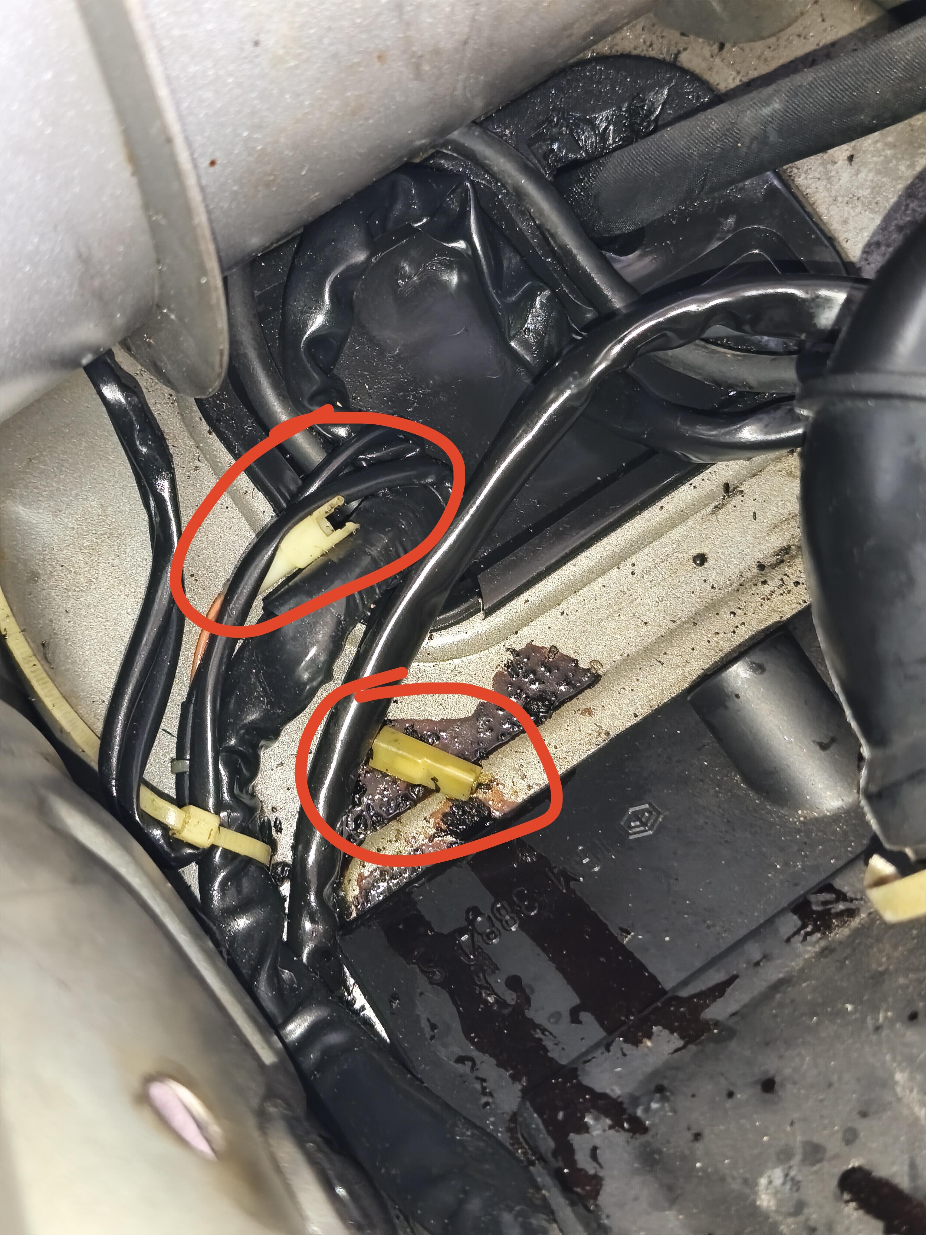

  19. Weder am Öltank noch am Bremsflüssigkeitsbehälter ist ein Kabel. Vllt ist das auch schon ein Kabelbaum von der Cosa 2., eine Überschneidung wie seinerzeit bei PX alt und Lusso.
  20. Hallo in die Runde. Habe bei meiner Cosa 1 von 91 den Öltank ausgebaut um den Schlauch zu wechseln. Dabei sind mir zwei kleine Stecker aufgefallen die nirgends eingesteckt sind. Hat jemand eine Idee wo die hingehören?

  22. Hast du den Gummistöpsel drauf gelassen? Das passt nicht
