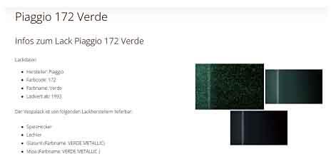

  11. Hallo Leute, kurze Frage wie kann es sein das meine 200er Cosa VSR1T, Erstzulassung Feb. 1991, in Verde Metallic lackiert ist obwohl die Farbe erst seit 1993 von Vespa/Piaggio laut Vespa-Lack.de benutzt wurde? Der Aufkleber im Helmfach ist zwar verblasst aber noch lesbar und es ist der Code 172 Verde . Die Cosa wurde nicht nachträglich neu umlackiert. Kann mir jemand von den Spezialisten weiterhelfen? Will im Winter die Cosa gerne teillackieren.
