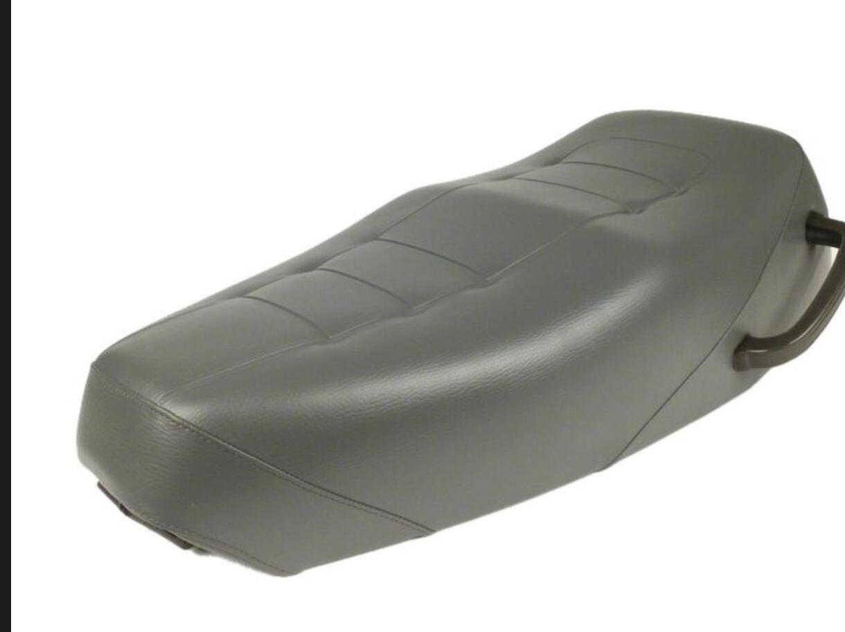

Hi,
 vielen Dank @-Festus-
:thumbsup:
ich meinte tatsächlich nicht dass Material, sondern den gesamten Bezug. So wie hier
https://www.sip-scootershop.com/de/product/sitzbank-piaggio-610321m-fuer-vespa-125-200-cosa-2_79015100?usrc=Cosa Sitzbank
Ich finde kaum Prospekte oder sowas aus den 90ern in denen man die Cosa mal detailliert sehen könnte. Und den Bezug bei sip ist mir geläufig. Viele Verkaufsanzeigen haben aber Bänke ohne Prägung.
vor einer Stunde schrieb Claudio:
Ja, alles klar, evtl. hatte ich das ungeschickt formuliert, aber hatte das auch so verstanden. Was ich nicht wusste: Geht meine als die von dir erfragte/gesuchte "glatte" durch, deshalb das Ganze.
Danke für den Link, jetzt verstehe ich auch, was du mit den rechteckigen Prägungen gemeint hattest.
Lange Rede, kurzer Sinn: Ich brauche das Teil nicht, falls meine Sitzbank für dich interessant sein sollte, bitte PM an mich, ansonsten halt nicht, auch ok :)
Bearbeitet von -Festus-

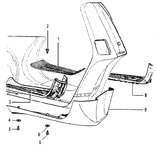

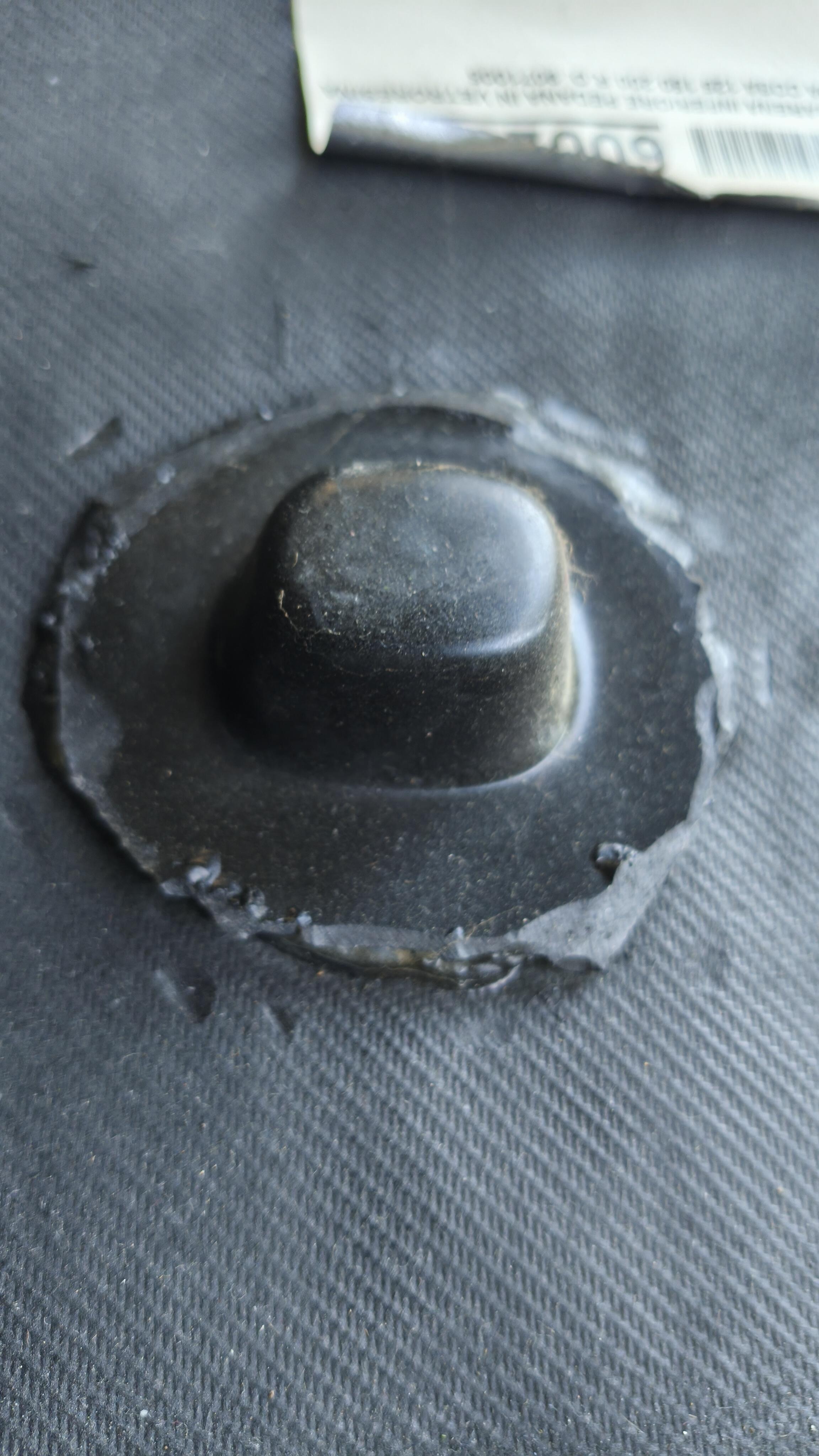

Wie wird eigentlich der Spoiler verschraubt? Der fehlt bei mir und einer als Nachbau liegt hier. Hat jemand Bilder von den Schrauben, Stöpseln oder was auch immer, der den Kram ans halten bringt?
Von oben mit Blechschrauben mit U-Scheiben direkt ins Plastik in die hoffentlich noch vorhandenen Schraubstutzen.
Hier beim Beispielbild fehlen da einige bis alle der 8 Punkte:
Bearbeitet von t4.
Bebildert und korrigiert ...
vor 8 Minuten schrieb t4.:
Von unten; Blechschrauben mit U-Scheiben. WIMRE in am Trittblech befestigte Blechmuttern.
Hmm, ich glaube genau anders herum. Am Spoiler sind nur Kunsttofffassungen, die von oben (durch Löcher im Trittblech) verschraubt werden.
Da die Kunststofffassungen ausschließlich in (ich nenne das mal zylindrische "Nasen") sind, brechen diese superleicht aus und sind dann schnell
kaputt. So ähnlich wie die Gewindefassungen in den Lenkkopfabdeckungen, nur schlimmer, weil ohne Metallgewindefassungen.
Aber bei mir jetzt auch nur aus dem Gedächtnis heraus gekramt, müsste aber passen.

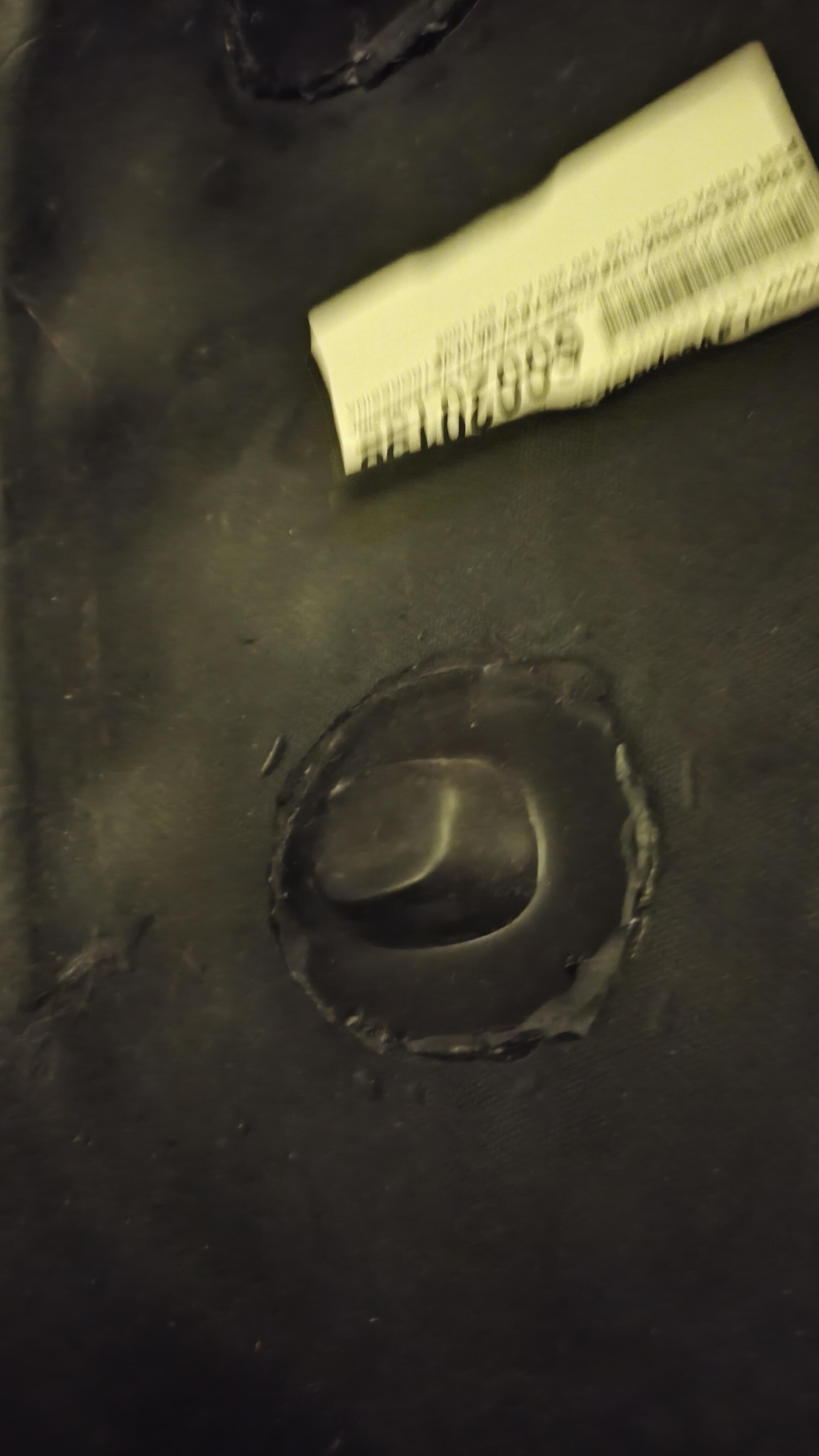

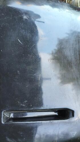

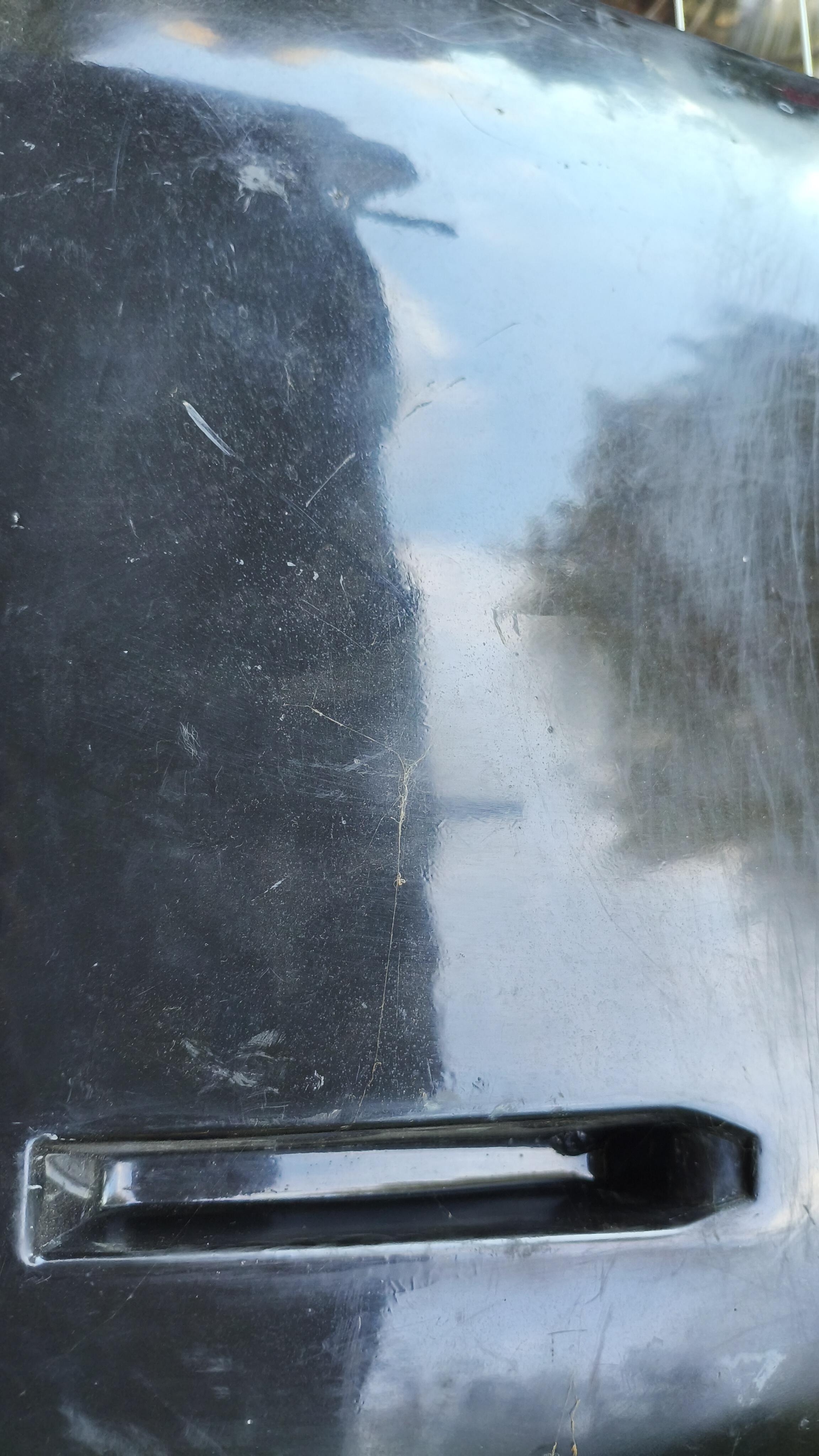

Ok...ich habe das GFK-Gerät vom SCK. Da müssen noch Löcher und der Ausschnitt fürs Bremspedal geschnitzt werden. Und das sieht alles anders aus. Die Buchsen sind so nicht existent, da muss ne andere Lösung her.
https://www.scooter-center.com/unterverkleidung-spoiler-oem-qualitaet-vespa-cosa125-vnr1t-vnr2t-cosa150-vlr1t-cosa200-vdr1t-vsr1t-gfk/p-15379.html
Bearbeitet von arno

vor 15 Stunden schrieb arno:
z1.thumb.png.3a324afbc01813fee1216f267dcc3907.pngz2.png.efa625d75361f0b445894f05ec22e7fb.png
Hab ich noch nie gesehen, das Teil. Auch wenn hier noch nachgearbeitet werden muss, schauen die Stellen zur Schraubenaufnahme aber mal deutlich stabiler aus.
Als Zubehör sind diese Spangen aufgeführt, evtl. bekommst du die ja da irgendwie ranngefrieckelt, das würde doch gehen, oder?
Oder alternativ dann doch nur Löcher rein, zarte Gewindeschrauben von oben durchs Trittblech und von unten mit U-Scheiben und Muttern? Ach, du machst das schon :)

Stabil ist es definitiv, ich freue mich jetzt schon auf den GFK-Staub. Irgendwas wird sich da zum befestigen finden.
@arno wäre es denkbar solche Schraubfutter (bspw. M6) in den Spoiler zu bohren und mit 2K einzukleben?
Spoiler anhalten, fixieren und dann von oben mit einem (vielleicht heißen) Körner anpunkten.
Wenn die Idee scheiße ist, dann war es aber immerhin ein Versuch :D
Bearbeitet von PK50S47
vor 1 Stunde schrieb PK50S47:

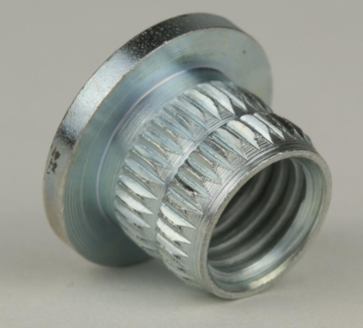

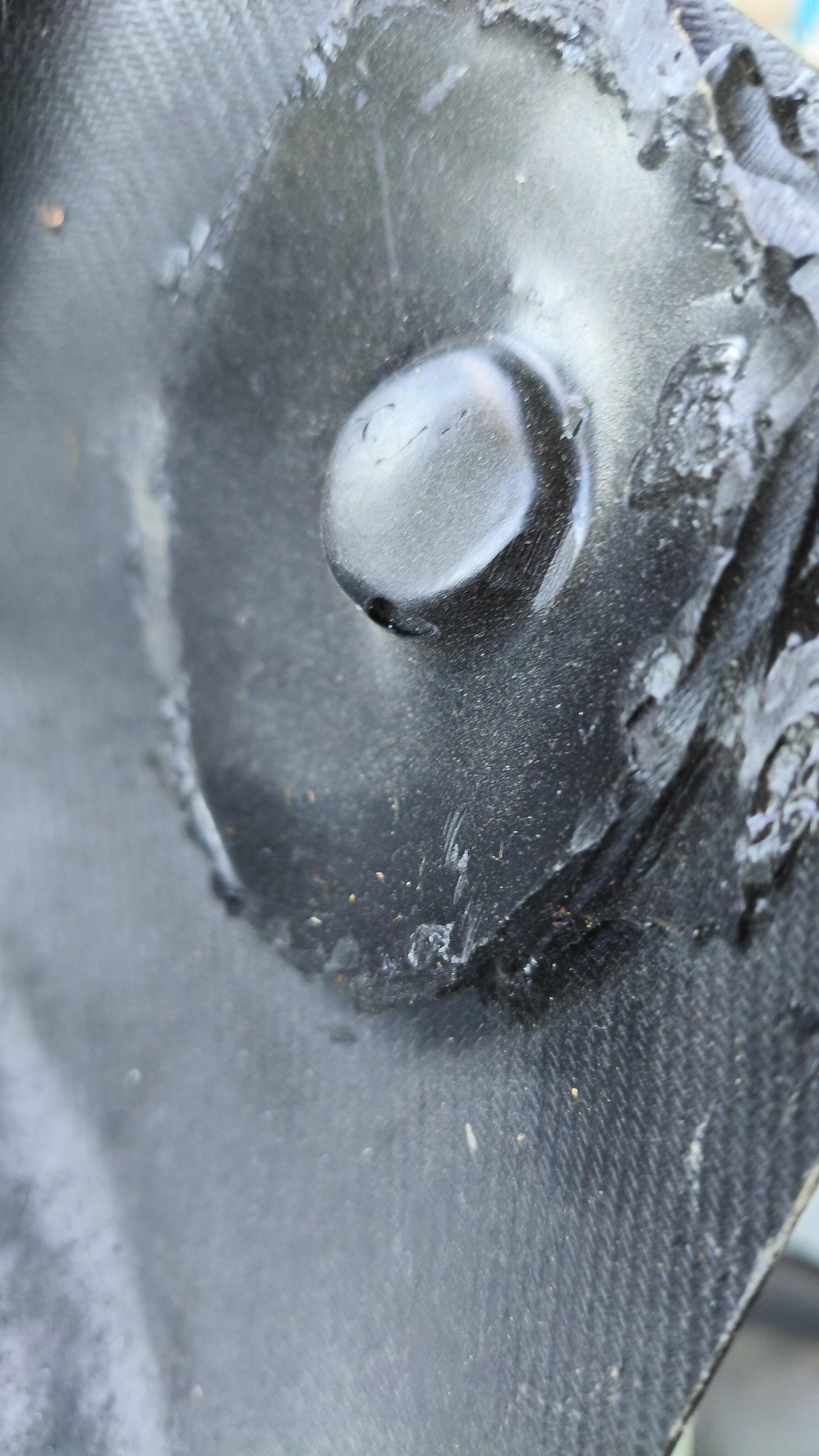

Sowas habe ich mir auch überlegt. Da die ,,Hubbel" geschlossen sind, werde ich nach außen durchbohren und die Hülsen einkleben. Außen kommen dann Gummistöpsel drauf.
vor 8 Stunden schrieb kriegy:
Kurz noch meine 5 Pfennige zu der Ventilthematik - es gibt Ventilverlängerungen in quasi jeder Länge beim geneigten Reifenhändler - ich hab mich für 19mm entschieden und die bleiben einfach drauf - somit steht das weit genug raus und kann ich egal wo und womit Luft nachfüllen und kontrollieren...
Seit mehreren 1000km erprobt - ganz sicher reißt dem Oberingenieur aber allein beim Gedanken die Fliehkraft das komplette Ventil samt Teilen der Felge aus dem Rad... :sigh:
Funktioniert auch. Bei mir soll aber wieder ne Reso-Tröte drunter, die sehr knapp am Rad vorbei geht und dann wird's eng mit der Verlängerung.
Am 10.9.2025 um 18:48 schrieb arno:
Nach zweimal überlegen würde ich auch nur markieren und ein Loch bohren. Mit den Blechmuttern muss das Material wieder stark geschwächt werden.
Schick dann mal Foto von der verwendeten Hülse. Finde ich erstmal übertrieben (Gummischeibe und Mutter reichen ggf.), andererseits fehlt einem bei den Einzelteilen schnell eine Hand. 👍
Sowas hatte ich mir überlegt. Die wird eingeklebt und bleibt dann da wo sie hingehört.
