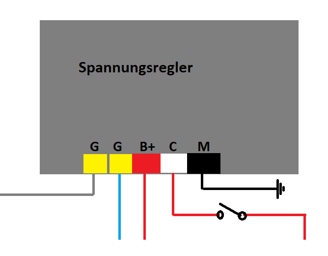

Hi,
hab eine Frage bezüglich der Cosa und dem Laden der Batterie. Sie steht bei mir zwar nur rum, aber irgendwie würde ich das Problem mit der Batterie und dem E-Starter gerne lösen.
Die Cosa ist nur mit dem E-Starter angesprungen wenn man die Batterie über ein externen Ladegerät aufgeladen hat. Aber immer wieder die Batterie ausbauen und im Keller laden macht natürlich keinen Sinn.
Nun habe ich die Zündgrundplatte mal getauscht und das Laden der Batterie hat auch funktioniert. Es kamen ca. 13,5V im normalen Betrieb bei der Batterie an.
Allerdings scheint das nur vorübergehend gewesen zu sein, denn jetzt kann ich keinen Ladestrom an der Batterie mehr messen. Im Stand liegen dort "nur" ca. 12,4V an.
Woran kann es liegen, dass die Zündgrundplatte wohl ihren Geist aufgegeben hat?
Grüße oncho
Bearbeitet von oncho
Am 8.5.2025 um 09:30 schrieb oncho:
Hallo, es wäre interessant zu wissen, ob es eine ZGP mit 5 oder 7 Kabeln ist. Meine Cosacken haben alle eine mit 5 und ich weiß überhaupt nicht, ob es evtl. ältere Baujahre auch mit 7 gibt (vermutlich eher nicht).
Warauf ich hinaus will: Wenn es eine mit 5 kabeln ist, dann ist keine der Spulen separat für die Batterieladung zuständig, sondern alle Spulen haben einen "gemeinsamen" Output, also hier blau.
Wenn die allgemeine Spannungsversorgung OK ist, Licht ist hell und stabil, dann sollte die ZGP doch OK sein? Zumindest theoretisch.
Ich würde eher vermuten, dass der Spannungswandler nicht OK ist, oder die Leitung C (Sense) ist nicht ok. Hier sollte Spannung anliegen, wenn das Zündschloss auf "on" steht.
Ist das nicht der Fall, würde auch keine Ladespannung anliegen (von B+ zur Batterie). Bitte einmal prüfen (und ggfls. vorhandene Sicherungen), oder möglicherweise mal den Spannungswandler tauschen?
Sorry, ich bin auch kein Experte, aber wenn ich hier groben Unsinn schreibe, wird das hoffentlich jemand korrigieren und dann gehts ja auch voran :)
Viel Erfolg, ich drücke die Daumen.
Bearbeitet von -Festus-
Ich würde auch auf den Spannungsregler tippen. Teilweise fällt er auch nach Drehzahl aus und liefert dann kaum noch Spannung bei höheren Drehzahlen.
Am 10.5.2025 um 02:19 schrieb -Festus-:
Hi Festus,
habe eine ZGP mit 5 Kabeln.
Die Spannungsversorgung ist soweit in Ordnung. Die Birnen sind ordentlich hell und keine brennen durch.
Der Drehzahlmesser funktioniert aber manchmal nicht.
Auf C liegt Spannung an wenn die Zündung auf "On" steht. ca. 12,47V
Auf B+ liegt ca. 11,47V an
Die Sicherung (7,5A) ist in Ordnung.
Grüße oncho
Messe mal die Spannung bei höherer Drehzahl
habe jetzt mal die Spannung direkt von der ZGP am blauen Kabel gemessen. Da kommen ca. 12,5V AC (Wechselstrom) raus.
Sollten das nicht bisschen mehr sein?
Ist die ZGP defekt?
@lucky auch bei höherer Drehzahl ändert sich die Spannung nicht
Das ist zu wenig. Bei höherer Drehzahl kommen da 30-40V raus.
vor 9 Stunden schrieb arno:
das habe ich mir schon gedacht :-(
wie kann ich denn vorab erkennen ob ein ZGP es noch macht oder nicht?
habe nämlich noch eine passende da
Schwierig zu sagen, wahrscheinlich ist der Lackdraht auf den Spulen hinüber und das erkennt man nur wenn die abgewickelt werden.
