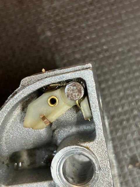

Hallo. Meine Neutralanzeige leuchtete dauerhaft, also hab ich mal in die Schaltraste gesehen. Natürlich wäre ein Microschalter viel zu kompliziert 😂
Meine Frage:
Gibt es sowas einzeln? Oder überhaupt?
vor 12 Stunden schrieb gonzo:
Meine Frage:
Höchstwahrscheinlich wird es da nix einzeln geben.
Ich hab es mal komplett auseinander genommen und wieder zusammen gesetzt, laut Multimeter müsste es wieder gehen. Einen offiziellen Piaggiohändler möchte ich mit sowas nicht behelligen. Nachher müssen die ihre Microfiche Anlage reaktivieren, um dann festzustellen, dass es das nicht mehr gibt. Heißt, noch ne Cosa als Teileträger kaufen. 😁
Bearbeitet von gonzo
vor 4 Stunden schrieb gonzo:
Die Schaltrasten für die Neutralanzeige gibt es doch noch neu für kleines Geld zu kaufen (bei den 3 Buchstaben-Shops). Ich verbaue die gerne auch in PXen, um den Anlasser dann nur funktionieren
zu lassen, wenn kein Gang eingelegt ist, also als alternative zum Kupplungsschalter. Kauf dir eine davon und leg sie zur Seite, wird günstiger sein ^^
Bearbeitet von -Festus-
vor 7 Minuten schrieb -Festus-:
Muss das leider etwas relativieren, ich hatte vergessen, dass dafür dann auch vorab auf eine 2 Zug-Schaltung umgebaut werden müsste (falls Cosa 2).
Da ich das ohnehin immer mache, habe ich schneller geplappert, als nachgedacht, sorry.

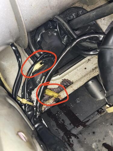

IMG_20250809_172052.thumb.jpg.e8979ce959c291d791e0e9ae4e0635e5.jpgHallo in die Runde.
Habe bei meiner Cosa 1 von 91 den Öltank ausgebaut um den Schlauch zu wechseln.
Dabei sind mir zwei kleine Stecker aufgefallen die nirgends eingesteckt sind.
Hat jemand eine Idee wo die hingehören?
vor 3 Stunden schrieb feuchtes leder:
Der auf dem Bild links/oben schaut mir vom Steckertyp aus, als wäre dieser für den Füllstand der Bremsflüssigkeit zuständig, also für die
dazugehörige Warnlampe, wenn Fullstand im Behälter zu niedrig. Ist aber eher eine Vermutung, schau doch mal bitte, ob überhaupt ein
Kabel am Bremsflüssigkeits-Behälter angeschlossen ist.
Weder am Öltank noch am Bremsflüssigkeitsbehälter ist ein Kabel.
Vllt ist das auch schon ein Kabelbaum von der Cosa 2., eine Überschneidung wie seinerzeit bei PX alt und Lusso.
@feuchtes leder klingt plausibel und passt ja dann auch zu meiner Vermutung. Meine auch diesen recht speziellen Stecker noch nirgens anderwo gesehen zu haben, was
bei meinem (immer besser werdenden ^^) Gedächtnis nicht allzuviel bedeutet.
Dieser Steckertyp wird auch bei Elestartmodellen am Kupplungshebel verwendet. Um den Anlasser freizugeben.
vor 15 Stunden schrieb DocMed:
Ah OK, man lernt nie aus.

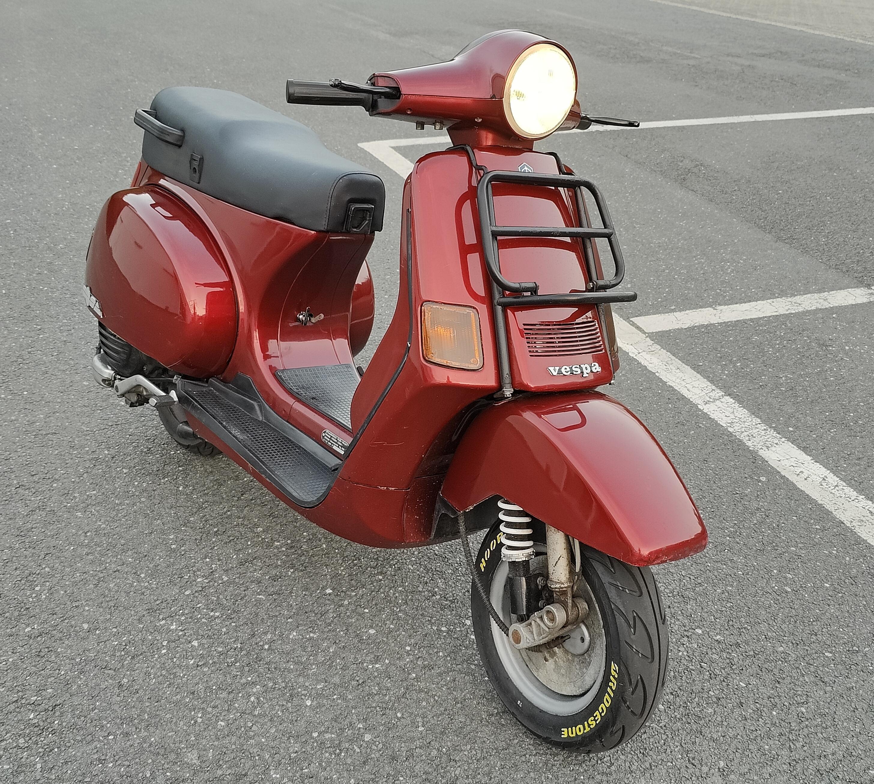

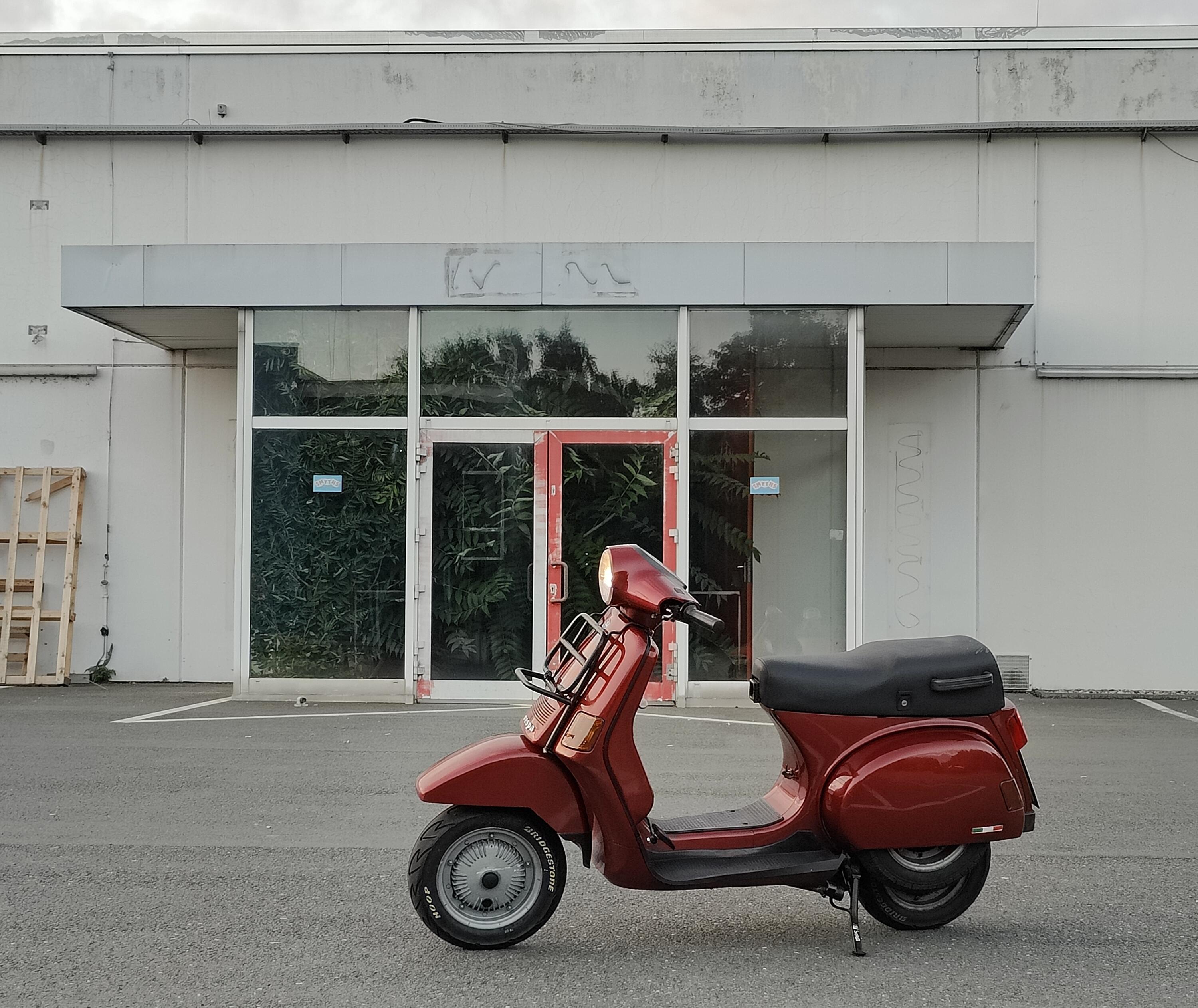

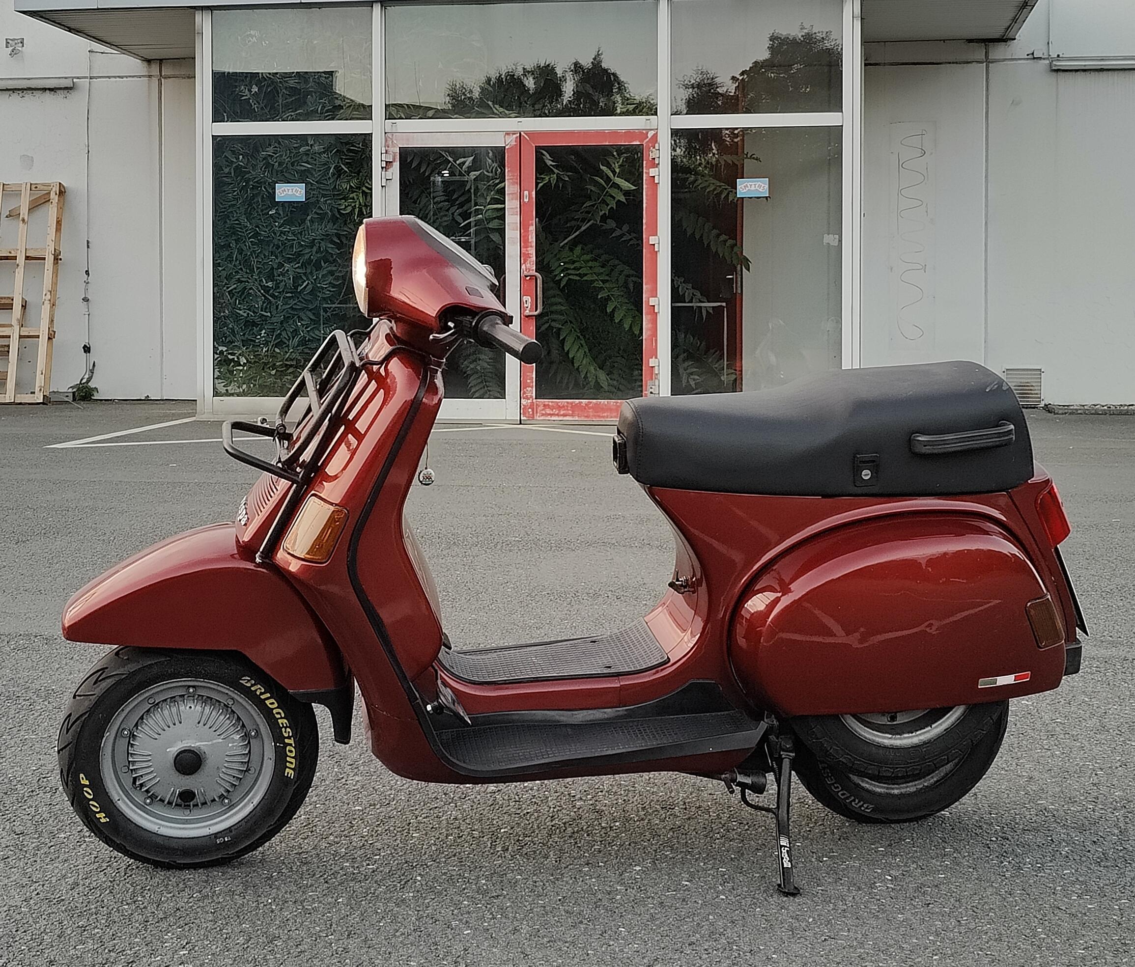

Guten Abend zusammen,
Ich dachte ich zeige nun auch einmal meine Cosa, da sie nun erstmal soweit fertig ist.
Ich war nie so wirklich interessiert an einer Cosa, aber ich habe sie zu einem guten Preis gefunden.
Und mit der Hilfe hier übers Forum, habe ich sie nun wirklich in einem top Zustand. Macht total Spaß zu fahren, gerade hier im Ruhrgebiet wo man Mal die ein oder andere Autobahn mit nehmen kann.
Danke euch nochmal für die bisherigen Tipps und Hilfestellungen.
Moin,
ja sauber! In der Konstellation (Cosa 1 Sitzbank und mittlere Fußmatte, wenn es nicht ohnehin eine Cosa 1 war) dem Seitenständer, Spiegel und dem vorderen Gepäcktrager,
schaut das Teil schon eher nach einer klassischen Vespa aus, sehr schön. Schaut übrigens (genau so) aus wie meine, bis auf dem Lenkkopf, der bei mir von der PX ist.
Dann auch konsequent Bezinhahn und Choke auf manuell umgebaut, klasse. Wird nicht jeder so sehen, aber von mir gibbet einen beide Daumen hoch! :thumbsup:
8 hours ago, -Festus- said:
Moin,
Danke dir!
Genau, ist eh eine Cosa 1, finde die Sitzbank macht das echt super viel aus.
Du hast mit Tips und Hilfestellung keinen geringen Anteil an der Cosa 😜

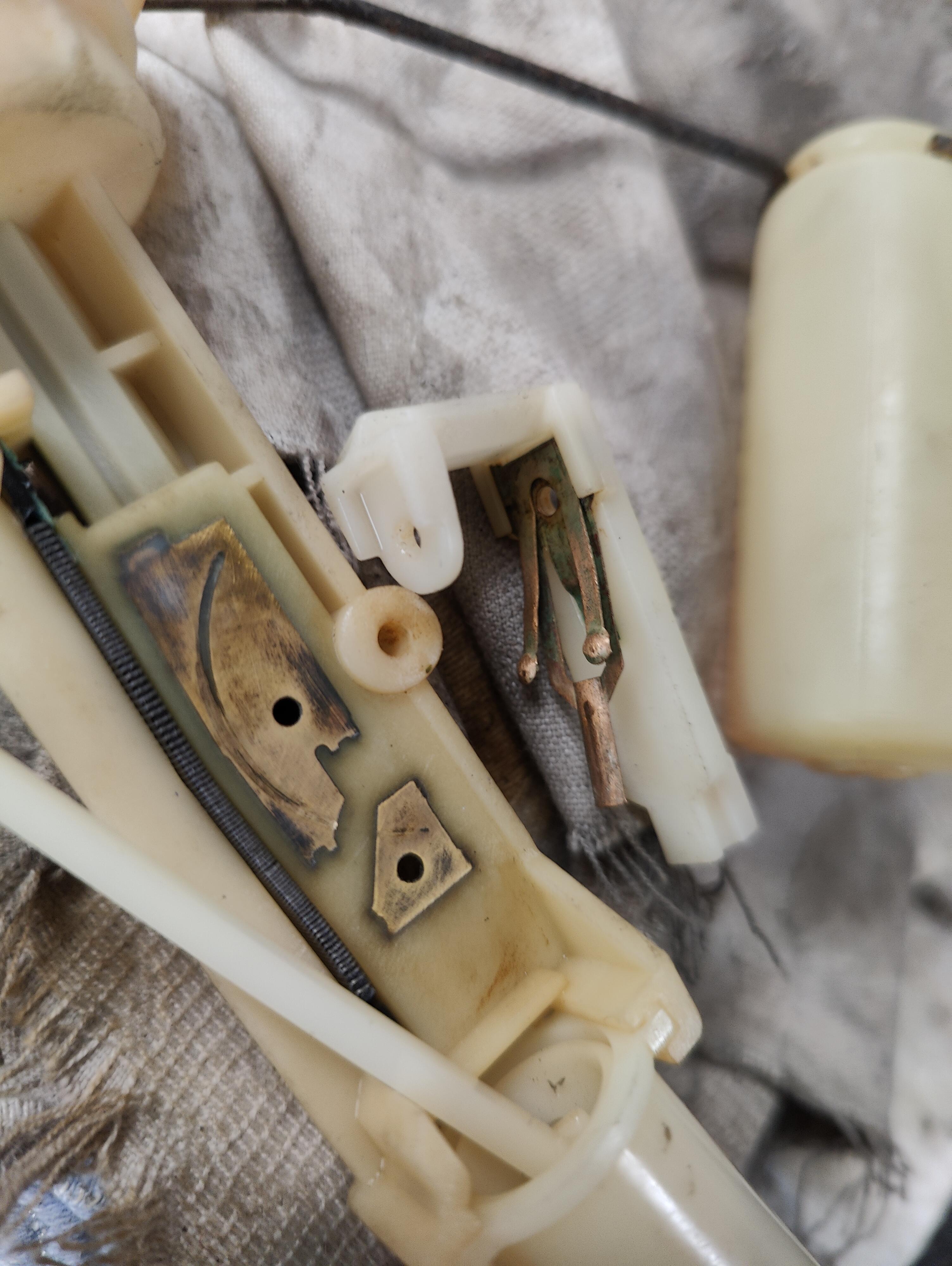

Mir fiel heute auf, dass bei komplett randvollem Tank die Tankanzeige nicht komplett recht steht und wenn die Nadel schon weit links im Reservestand erst die Reservetankanzeige angeht.
Kann man das irgendwie justieren?
Ich habe das Gefühl, dass die Tankanzeige schon mal mehr anzeigte, als ich voll getankt hatte.
Muss der Schwimmer nach vorne oder nach hinten zeigen?
Danke für neue Tipps! :D

vor 1 Stunde schrieb PK50S47:
Wenn ich so darüber nachdenke: Etwas "runterbiegen" sollte dir etwas mehr anzeigen, probier doch mal vorsichtig aus.
Ansonsten evtl. vorab Mal den Schwimmer anheben (Draht oder Bindfaden dran), dann kannste ja sehen, ob das überhaupt
noch etwas bringen würde.
Ich hab mir das gerade nochmal angeschaut, da ist eine Kontaktfläche die noch etwas kleiner ist, die ist wohl für Reserve. Nun habe ich das nochmal ausgerichtet, vielleicht war es das schon. Wenn nicht, dann probier ich das biegen noch einmal aus.
Update: der Schwimmer im Tank hatte auch bisschen Benzin drin, denke daher kommt der 90% Stand bei vollem Tank. Ich habe mal einen neuen bestellt.
PS: Das mit der schönsten Vespa ist doch nur Spaß 😏
Bearbeitet von PK50S47
Neuer Schwimmer bei motoricambisoviero erhältlich 2€ oder so
vor 4 Stunden schrieb PK50S47:
eh klar......dito
Unabhängig davon, wenn du den Schwimmer manuell bewegst (hoch/runter), kannst du schauen, ob das Potentiometer (und der Rest) noch OK ist. Wenn das
nicht mehr hinhaut, brauchst du erst gar nicht nach einem einzelnen Schwimmer zu suchen. Nur mal so.....Wahrscheinlich hast du aber recht und der Sprit im
Schwimmer verhindert, dass der Kollege vollständig auftaucht; Man darf gespannt sein........
Die Gegenprobe, also ob sich die Nadel im Tachometer korrekt verhält, ist einfach. Zieh den Stecker vom Tankgeber ab (3 Kabel: schwarz, schwarz-weiß und grün-weiß)
Und halte jeweils schwarz einzeln an die beiden anderen Kabel: Bei schwarz auf schwarz-weiß sollte die Warnlampe leuchten, bei schwarz auf grün-weiß, sollte die Nadel
"Tank voll" anzeigen und damit wäre dieser Teil zumindest schon einmal geklärt, viel Erfolg.
8 minutes ago, -Festus- said:
eh klar......dito
Wenn ich den Schwimmer manuell bewege ist alles takko - daher vermute ich mal den etwas tiefer stehenden Schwimmer bei der eigentlichen vollen Tankfüllung.
Und leer fahren muss ich den Kollegen auch noch, dann weiß ich um den Stand mit der Reserve.  Ich update dann hier wieder.
vor 3 Minuten schrieb PK50S47:
ah OK, alles klar, passt ja dann!
