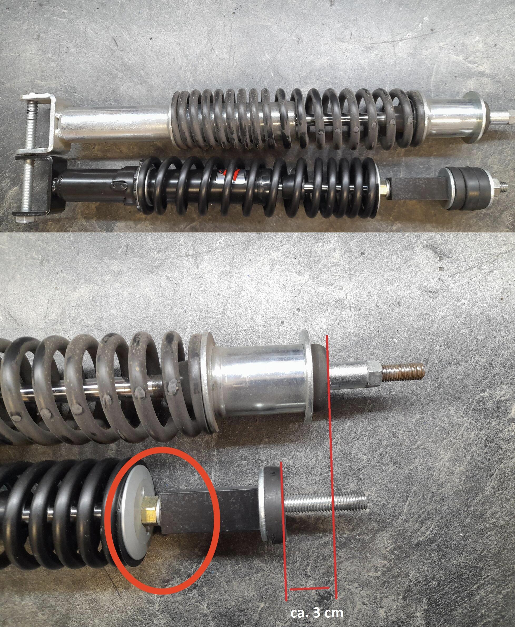

Nochmal was ganz Anderes von meiner Seite:
Ich hatte die Idee einen PX-Dämpfer (hinten) in die Cosa einzubauen schon vor einiger Zeit geplant (sollte ein paar Seiten zurück irgendwo hier auch schon stehen), weil es momentan nur einen Nachbau-Dämpfer gibt,
der mir a, nicht sonderlich gefällt und b. dieser bei mir etwas zu lang ist. Das liegt bei mir natürlich auch mit daran, dass ich ohnehin schon vorne den etwas kürzeren der PX von YSS verbaut habe. Darüber hinaus ist die
Verfügbarkeit (mit den unterschiedlichsten Stoßdämpfern) um Welten besser, wenn direkt die PX-Dämpfer passen. OK, die Idee ist nicht neu und wurde hier schon von einigen Leuten sehr schön umgesetzt, jetzt habe
ich den Adapter, den ich in mehreren Ausführungen von einem GSF-Schrauberkollegen/Freund bekommen hatte, fertiggestellt und heute verbaut. Auf dem Weg bis dahin gab es auch Rückschläge, aber jetzt passt
das Ganze (beispielsweise passte der Nachbaudämpfer von RMS nicht, da hier die untere Gabel-Verschraubung an der Aufhängung Cosa-Motorblock anstand, der YSS hingegen hat eine etwas längere "Gabel", die
noch ein paar Milimeter, bzw, genug Luft hat). Nach vielen rein/raus, kürzen und probieren, bin ich jetzt bei -3 cm gelandet, was sich für mich ganz gut ausgeht. Eine weitere Variante mit der originalen Länge, werde
ich mir auf die Seite legen und das Thema damit auch abschließen.

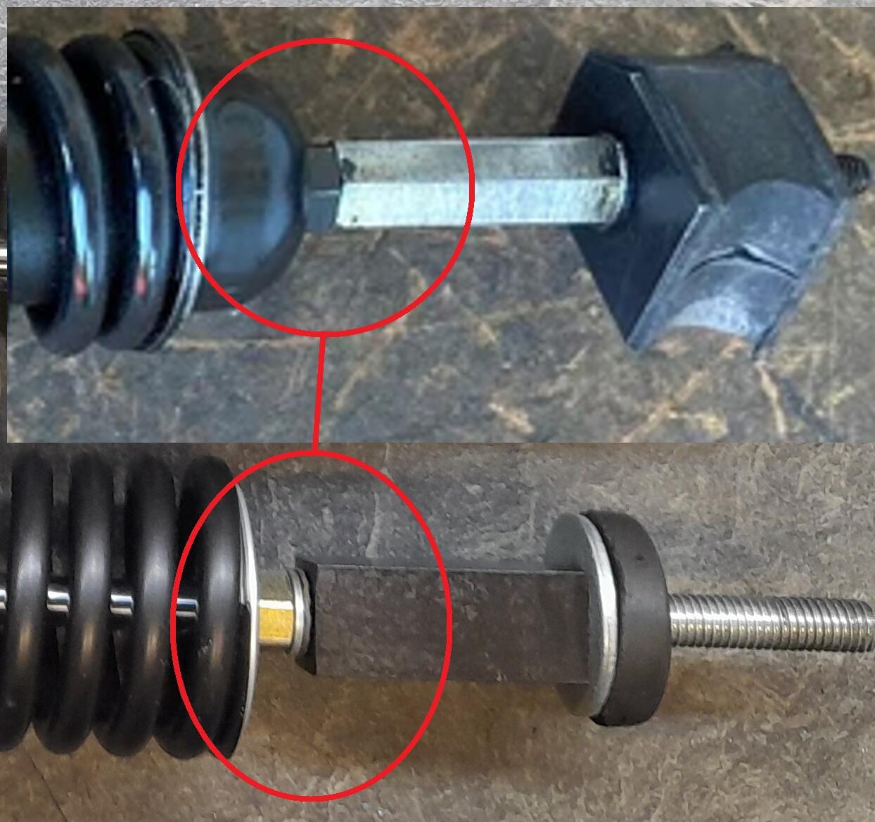

@-Festus-
Die Mutter über dem Federteller würde ich wegnehmen, damit du mehr Auflagefläche für den Adapter hast (Biegebelastung). Der Federteller hat auch ein Gewinde, es fliegt also nix auseinander weg du die Mutter löst.
vor 7 Stunden schrieb arno:
@-Festus-
Gute Idee, ich musste die hier belassen, weil die Bohrung auf der 9mm Seite nicht tief genug war. Evtl. mach ich das ja auch nochmal. Ansonsten erst einmal unkritisch da orriginal bei PX hier ja auch nur das Adapterstück,
bzw. die schraubbare Verlängerung vom Silentblock kommt, aber ich verstehe was du meinst und ja, wäre schon besser, danke.

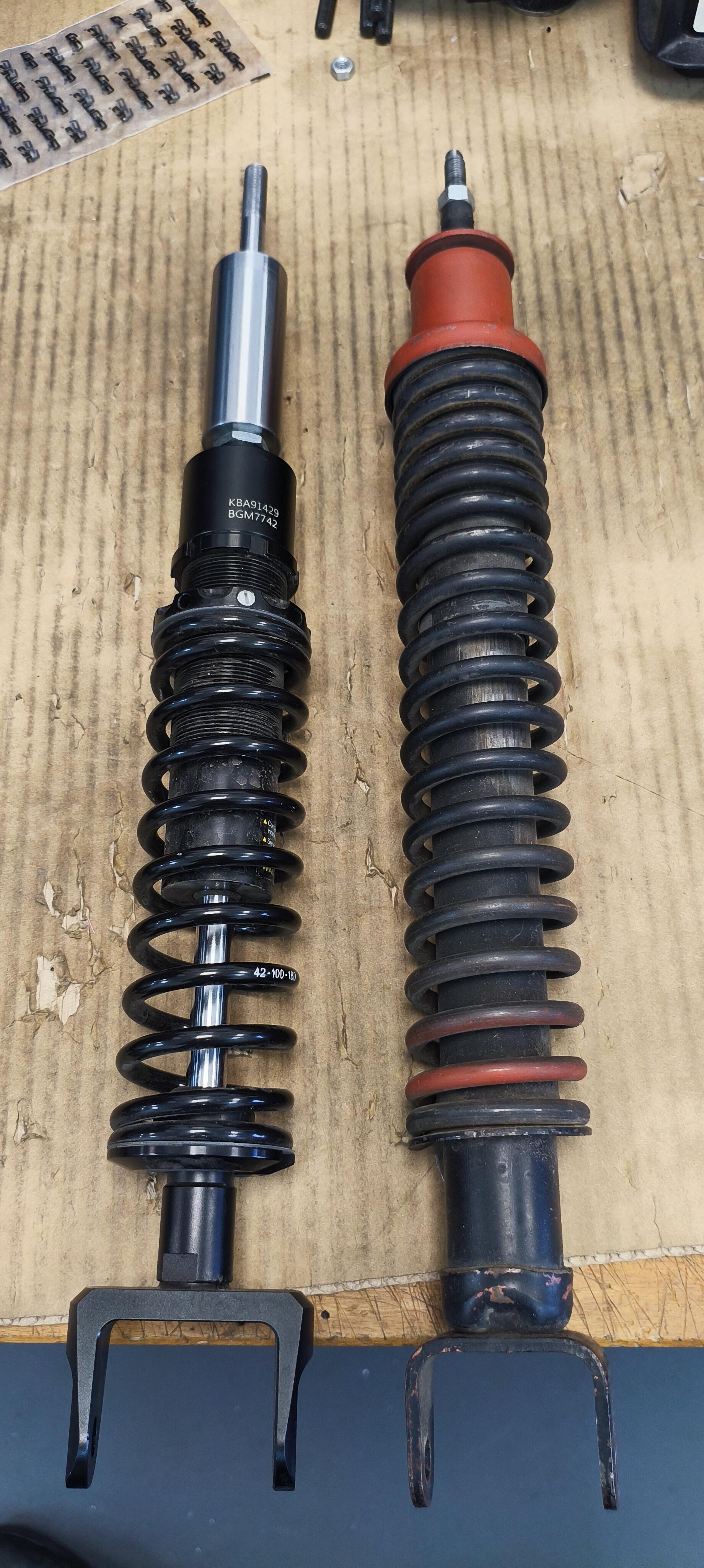

Am 22.7.2022 um 23:32 schrieb gonzo:
Guten Abend. Nachdem mich Anfang des Jahres ein defekter Stoßdämpfer mal wieder nach Ersatz suchen ließ, habe ich einfach mal einen ganz anderen Weg genommen. Verbaut war vorne Standard, hinten YSS. Vorne war mal YSS, da ist mir aber nach 2 Wochen die Kolbenstange verbogen. Beides, besonders in Kombination eher semi. Leider gibt es nix überzeugendes am Markt.
Also habe ich mir einfach das SIP Performance Fahrwerk für eine PX bestellt und mal verglichen. Vorne ist der Dämpfer ja eigentlich identisch, die leichte Längenabweichung habe ich mit ner passenden Scheibe ausgeglichen, eingebaut, passt. Hinten sieht das jetzt aber auf den ersten Blick ganz anders aus. Der Cosadämpfer ist länger, der reine Federweg aber fast identisch. Ich habe mir einen passenden ‘Adapter‘ gedreht, das ganze eingebaut und ausprobiert. Fazit nach vielen, vielen Kilometern, top. Da schlägt nix durch, das Fahrverhalten ist Welten besser als vorher und dank der ganzen Einstellmöglichkeiten wunderbar auf den eigenen Fahrstil anzupassen. Einen Adapter hätte ich bei Interesse noch liegen.  Ansonsten nachdrehen, einbauen, freuen.
Gruß gonzo
p.s. Man kommt sogar an die Verstellung des Dämpfers ran.

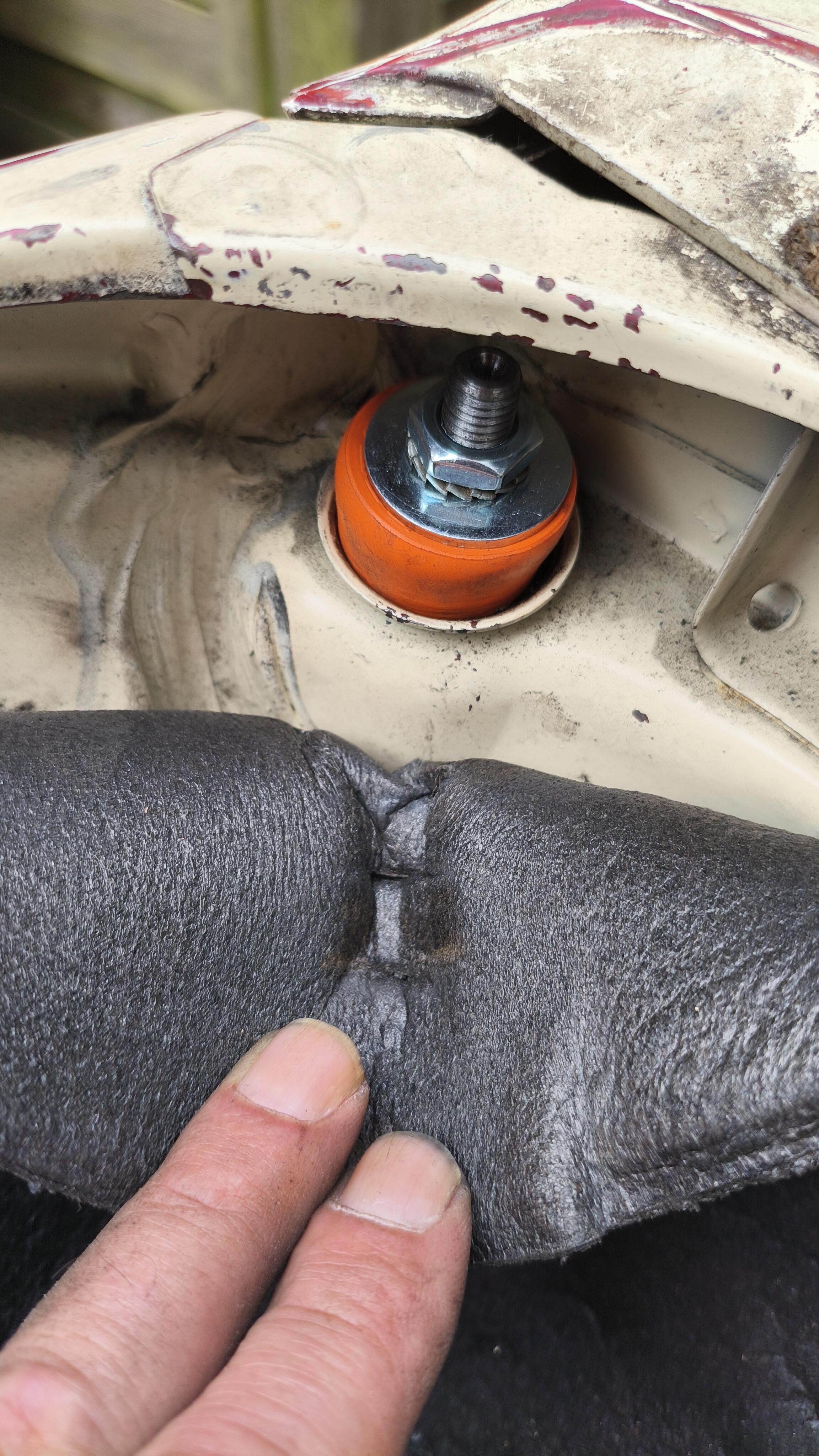

Ich hab da damals ein Drehteil für gemacht. Bis jetzt funktioniert das einwandfrei
