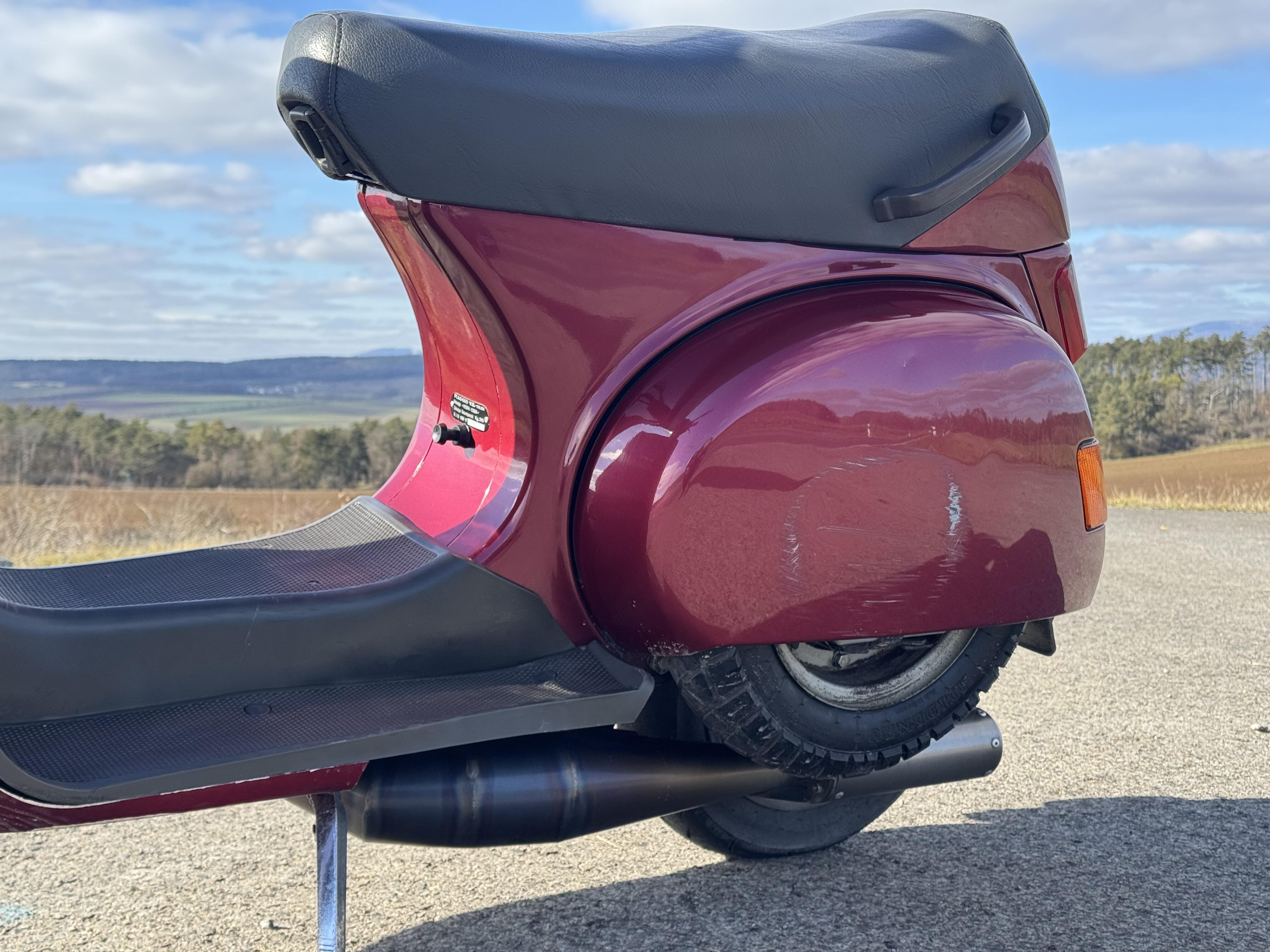

  1. Ok, dann bin ich beruhigt dass dieses Schwanken im Leerlauf normal ist. Die Zündung habe ich bei höherer Drehzahl eingestellt. Beim hochdrehen wandert der ZZP etwas vor (ca 1Grad). Vergaserdeckel ist der Spritzguss LLVR Deckel in den ich ein Loch für den Kabelschlauch gebohrt/gefeilt habe. Auspuff ist ein alter S&S Newline den ich auf Kleinanzeigen gefunden habe und aufgehübscht habe. Ist mir derzeit noch zu laut, weil der Endschalldämpfer vom Vorbesitzer gekürzt und mit einem dickeren Siebrohr ausgestattet wurde

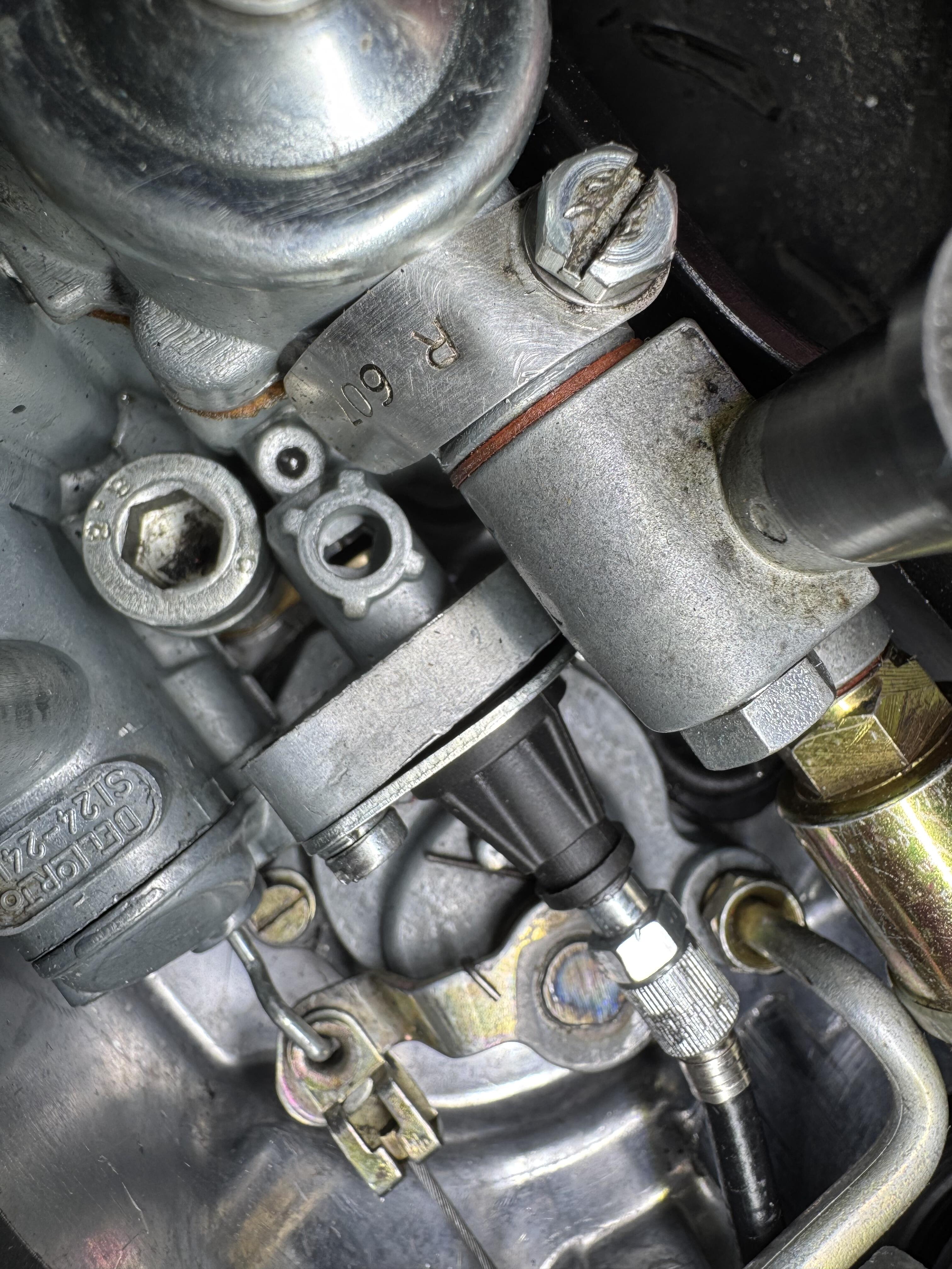

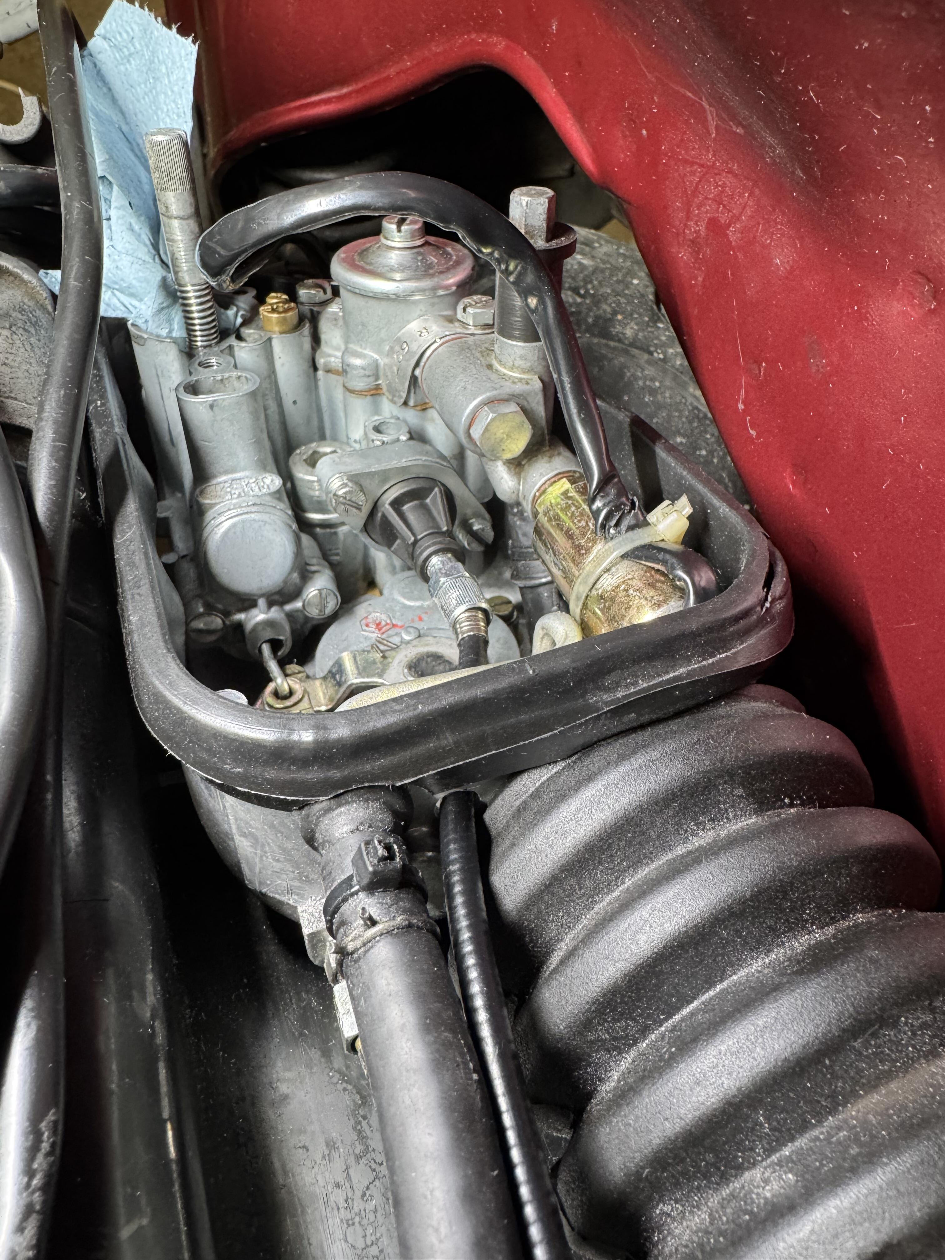

  4. Ich habe den Verdacht, dass der Choke nicht ganz schließt. Hat schon mal jemand einen Choke-Schieber ohne Nadel verbaut, ohne Probleme? Der Schieber hat nur eine Gummidichtung vorne. Edit: Ist wohl doch Dicht und lief nur zu Fett. Kein Unterschied zum E-Choke

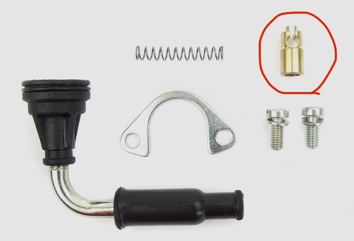

  6. Ich war den E-Choke der Cosa auch Leid und habe auf einen manuellen umgebaut. Ich habe ein Umrüst Kit für PHVA/PHVB Vergaser gekauft, welches es für um die 10€ gibt. Es muss ein Loch in die Wanne gebohrt werden um den Zug gerade zum Kaltstart zu führen. Zug und Hebel sind von einer Yamaha PW50. Ich empfehle aber, einen universellen zu nehmen, den man einfacher kürzen kann.
