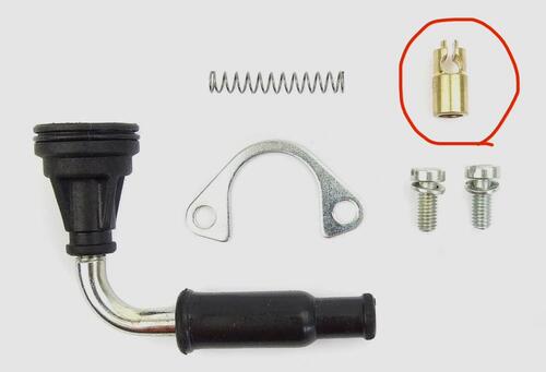

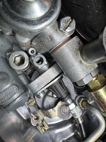

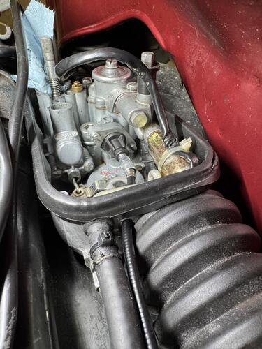

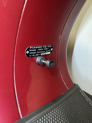

  7. Ich war den E-Choke der Cosa auch Leid und habe auf einen manuellen umgebaut. Ich habe ein Umrüst Kit für PHVA/PHVB Vergaser gekauft, welches es für um die 10€ gibt. Es muss ein Loch in die Wanne gebohrt werden um den Zug gerade zum Kaltstart zu führen. Zug und Hebel sind von einer Yamaha PW50. Ich empfehle aber, einen universellen zu nehmen, den man einfacher kürzen kann.
