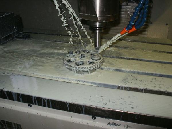

Ich wage mal zu prophezeien, das Ding wird noch ein größerer Verkaufsschlager als die Ansaugstutzen/CNC-Köpper. Aus welchem Material sind Korb und Ritzel?
Das sieht ja mal lecker aus. Wie viele Scheiben sind denn angedacht?
Wenn es bezahlbar ist hätte ich sehr gerne so eine.
Bearbeitet von loslowrider
wow, die sehen echt prima aus!!! bin voll in liebe drin! :-D:-D
Auch dazu bedürfte es eines gläsernen Kettendeckels. :-D
Wo gibt´s verchromte Ketten?
muß man jetzt also bei ner kostümschau den motordeckel schon abnehmen... ;-):-D
6.
evtl. gehen auch 7 stück rein.
muss ich erst mal zusammenbauen.
sehr fein! :-D:-D
:-D GSF-SB :-D
unbedingt; ist aber auch schon lang nix mehr passiert in die richtung. wird eh zeit.
muss erst schauen ob es nach Ö ein lieferembargo gibt.
dann schickst halt 2 stk. davon an meine deutsche adresse und ich fahrs beim potschal seinem rotax vorbei. ;-)
Ist das Becks Gold mit dem du die Kulu da besprenkelst , oder Abschlagüberschuss vom Münchener Pitbull ???
Was auch immer , macht einen schicken Eindruck !
6.
Soll die dann mit Spacer verwendet werden oder klappt das ohne?
soll natürlich ohne spacer funzen, sonst wäre es ja ein schmarrn.

Schön wie alle in die gleiche Richtung gehen: endlich den Kupplungskorb tiefer in Richtung Getriebeabdeckplatte und dann passen auch 6 x die dicken Beläge ohne Spacer rein. Der ehrenwerte Herr Broadhurst ( M.B. Developments) hat seine neue ebenfalls fertig. Sieht den beiden sehr ähnlich und soll bei ca. 290? komplett mit Scheiben liegen. Der Preis ist ja mal eine Ansage. Alles made in GB und eine Augenweide. Leider habe ich keine Fotos gemacht. Versuche ich mir am Montag aber schicken zu lassen und lade dann hoch.
Der Korb ist schon länger auf seiner Racetour Seite bei den Fotos "versteckt", gab dazu keine Angaben, aber man sieht auch so worum´s geht...
Die neuen Kupplungen sind bestimmt alle super. Habe aber für mein Projekt schon ne 6Scheiben Kupplung von Taffspeed liegen die mit den normalen Surflex B Belägen und dem Spacer. Gibt es den mit dieser herkömmlichen Bauweise Probleme?
Hab auch in meiner Rennlammy ne 6 Scheiben mit Surflex drinnen, hat bis jetzt ca. 3-4 Stunden Renneinsatz gelaufen und hält ohne Probleme. 3-4 Stunden klingt zwar nicht viel, allerdings glaube ich das die Belastung auf der Rennstrecke doch um ein vielfaches höher ist als auf der Straße. Wenn du das Teil hast würde ich sie auch verbauen, ist halt bei manchen Auspuffanlagen nen bisschen Gefummel wegen der Halter, sonst wüsste ich aber auch kein Nachteil der gegen die Kulu sprechen würde. Mein Straßenmopped bekommt auch son Teil.
