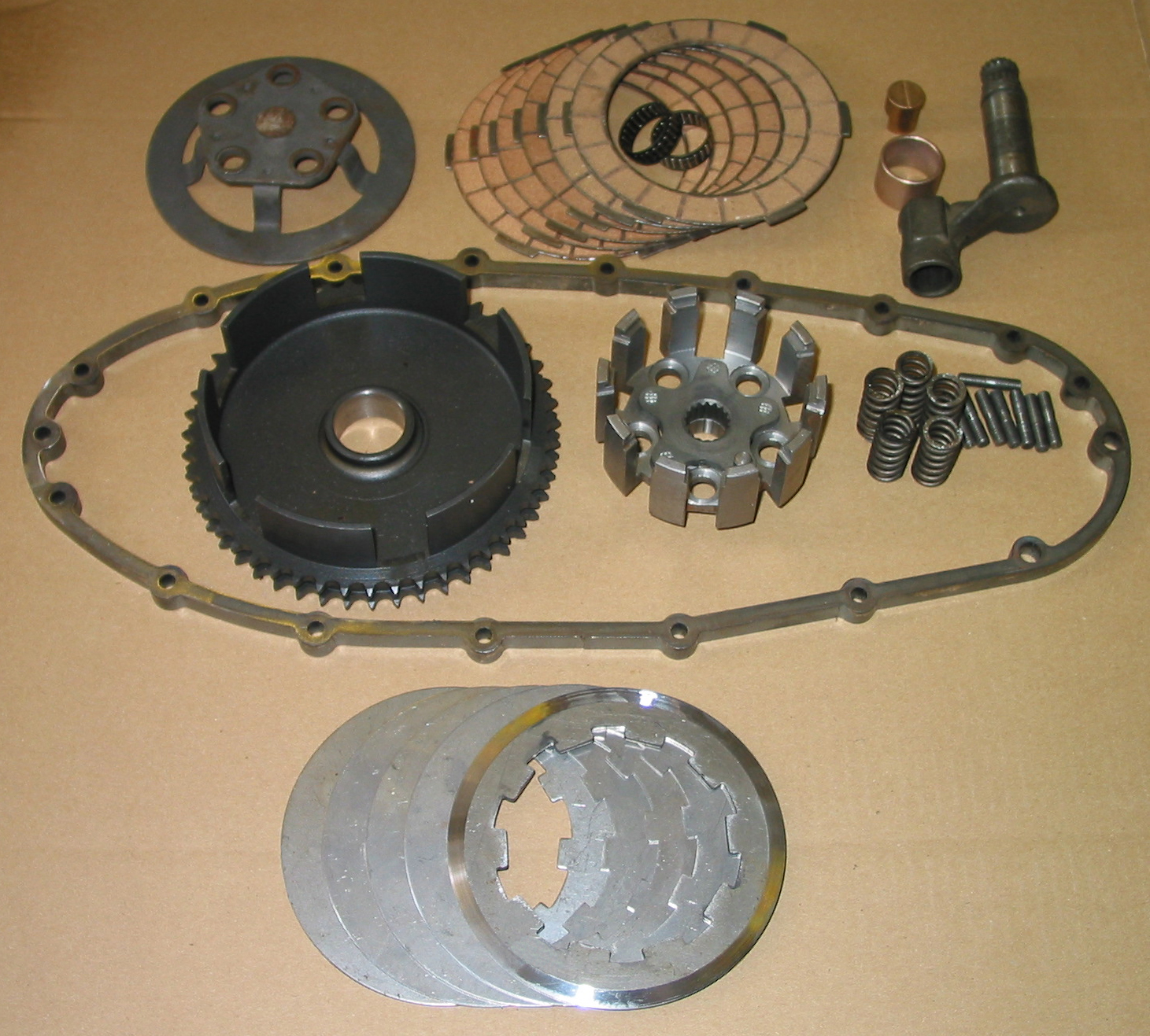

Moin,
hat jemand schonmal diese Kupplung von AF verbaut ???
Taugt die was ???
Erfahrungen/Meinungen/Tips !!!
DANKE

Alter Hut, fährt der Worbel auf der Spezie...

ich glaub ich würde mir lieber die vom Gravie gönnen...da muss man auch nicht den Auspuff umschweißen...

ja das stimmt wohl, aber die kostet auch mehr.
Frage war ob die AF wirklich hebt was sie verspricht, welche Leistung hat der Worbel ca. auf der Spezie ????

Ich glaube gelesen zu haben das beim Worb 5 aber mehr als 6 Scheiben drinnen waren
AF 6 scheiben hatte ich, war aber noch mit 2x5mm Stahlspacern die nur nach einiger Nachbesserung gepasst haben
Beläge selbst waren auch nicht das Gelbe vom Ei
ist nach Umkrempelung des Motorkonzept aufgrund einer defekten AF Welle raus geflogen
@mpq: Du bist doch eh nur virtuell unterwegs wozu dann das Ganze?
Hab' die auch in einer Karre drin. Die ist zwar schon eine Weile immobili, lief aber ziemlich lange mit grob 27PS kupplungsmäßig zuverlässig. Ich finde das Ding aber mittlerweile nicht mehr zeitgemäß. Das Teil von Gravi kann, da bin ich mir ziemlich sicher, alles einfach deutlich besser. Wenn man über's Geld nachdenkt sollte man eh' kein Roller fahren, sondern golfen, oder segeln.
