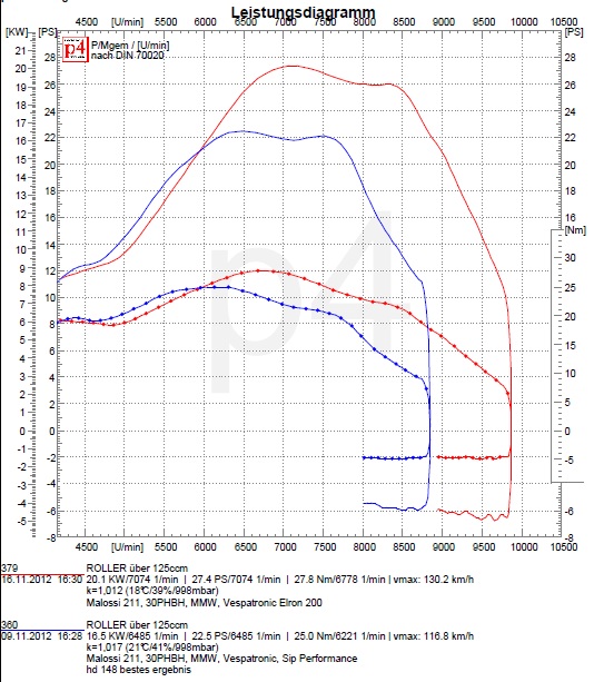

Aber die Kurve hier ist recht ähnlich, ausser dass die 500/min mehr Band bietet:
post-23078-0-40869400-1365760434_thumb.j
Setup ist soweit mir bekannt:
Malossi 210 Auslass unbearbeitet, Kodi
60er Welle
Malossi Membran Stutzen
PHB30
Auspuff Elron200
Bearbeitet von Brosi
Na ja, nicht schlecht aber doch nicht ganz das Gleiche, fehlen jeweils ca. 2Ps.
Mir gehts halt um das Geheimnis der Vorreso in diesem Fall in Verbindung mit dem ziemlich weit ausdrehenden Motor/Puff.
Klar kann das ein SipRoad ähnlich aber der macht halt um einiges eher zu...
Bearbeitet von Nick Knatterton
Sorry klar, das habe ich jetzt echt beim zweiten Mal überlesen.
Als ich heute Nachmittag das erste Mal draufgeschaut habe (iphone), dachte ich mir noch - wow unbearbeitet aber irgendwie habe ich das jetzt am Computer völlig ausser Acht gelassen, weil ich bloß das Diagramm verglichen habe...
Von wegen :-D
Noch mal zurück zum Elron200, erst mal wow, das Ding kann ja mal richtig was.
Kann mir evtl. auch jemand was zur Lautstärke des Elron für die 200er sagen und hat jemand ein Diagramm auf bearbeitetem Malle Zylinder mit gemäßigten Steuerzeiten, also alles unterhalb von 190/130, eher so um 180-185/120-125 rum, also mit den dafür vorgesehenen Steuerzeiten?

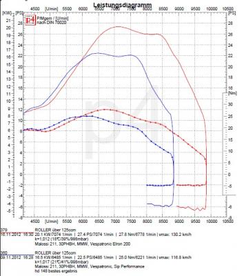

@Revolverheld setz doch mal den Zeitfilter runter,so auf 2.
Ahaaaa!
das sieht schon anders aus: Filter ist jetzt 3, der war vorher auf 30... ich hatte mich an der Handyvoreinstellung orientiert. Da läßt sich der Filter nur auf 15 setzen und dann sieht krumm und schief aus.
Die anscheinend annähernd korrekte Kurve sieht so aus:
post-15789-0-00954600-1365929206_thumb.j
Bearbeitet von Revolverheld
Finde leider noch nirgends ein Diagramm von bearbeiteten Zylindern, habe FalkR jetzt mal angeschrieben...
wenn ich mir die kurve anschau, würde ich durch eine zylinderbearbeitung und mehr vorauslaß, noch einiges an leistung , drehmoment und band erwarten.
@Revolverheld ,mach doch mal auf Filter 2.
Iss doch! Also drei... Zwei ist minimalst hakeliger.
das ist immer noch keine richtige kurve!
wenn du Lust hast, kannst du das .wav selber mal auswerten, ich wäre gespannt auf dein Ergebnis... Ich weiß es einfach nicht besser...
Ok, also die kurve ist relativ deckungsgleich.
allerdings habe ich mit anderen Werten ausgewertet. Danke für das Vergleichen :thumbsup:
