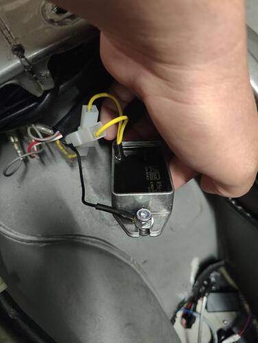

Habe mir eine SIP VAPE für meine Deutsche PK mit Hupengleichrichter ohne Batterie gekauft.
Nun bin ich am durchdenken der Installation.
Soweit alles klar.
Ich hatte mir jetzt einfach wieder einen rundstecker draufgemacht wie original und grün schwarz blau angeschlossen.
Nun war da auch noch ein Regler/Gleichrichter? Dabei.
Brauch ich den zwingend oder kann ich da mit der alten Hardware weitermachen

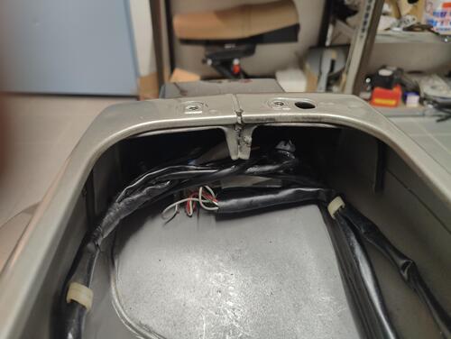

Hallo zusammen,
hatte jetzt schon mehrfach das Problem, dass sich die ausgesteckte Elektronik die mit der Feder gesichert ist, vom Zündschloss gelöst hat. Bei mir hat die Feder, von vorne betrachtet auf der rechten Seite am Rahmen. keine Arretierung. Die kann sich also auf der Seite nach vorne lösen durch Vibrationen etc. Ist das Original?
Die Feder an sich macht eigentlich noch einen guten Eindruck.

Am 1.5.2022 um 12:06 hat blutoniumboy folgendes von sich gegeben:
Soweit alles klar.
Du kannst den alten,originalen Spannungsregler benutzen,
und so die Kabelage 1:1 übernehmen,bzw. so lassen.
