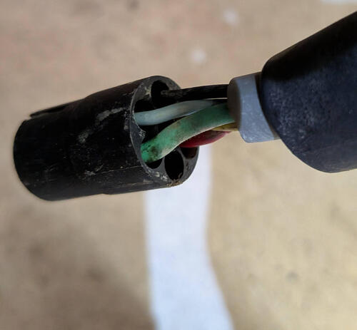

Habe gesehen,dass die Kabel von meinem Zündschloss etwas angegammelt sind.
Der Schalter selber ist draußen.
Kann man den öffnen. Würde die Kabel gerne ersetzen.
Ich gehe mal von PK aus:
Ja. Lässt sich zerlegen.
Etwas fummelig, aber geht.
Von hinten ist eine Art Deckel mit 3? Nasen eingeklipst. Wenn Du die vorsichtig aushebelst geht der Deckel ab.
Wenn das Teil schon gut ausgehärtet ist kann es brechen. In dem Fall würde ich nach erfolgreicher Kabelreparatur die Teile einfach zusammenkleben.
Besten Dank!
Ja, PK :-)
Dann werde ich das veruchen!

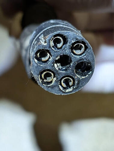

Kann mit noch wer sagen was die Crimpkontakte für Bezeichnung haben
