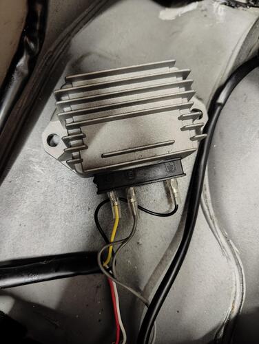

Servus,
also Original 6V braucht wohl keinen meines Wissens nach da selbstregelnd.  Bei 12V brauchst einen also den mitgelieferten verwenden  image.thumb.png.ca64af00be45e279b7ccaf9a3f6aa00b.png
Anbei ein Bild von deinem Spannungsregler, du brauchst Sense und Regler. Hier kommt einmal ungeregelt an geb und geregelt geht weiter zu den AC Verbrauchern beide miteinander verbinden mittels Drahtpeitsche wie beim bgm Spannungsregler. Akku bleibt frei weil keine Batterie und nur AC Netz. Wo du ihn verbaust bleibt dir und deiner Fantasie überlassen. Anbei ein Bild der Bgm Spannungsregler Kabel.

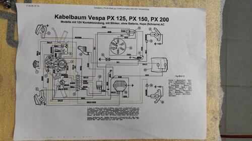

Ich würde gerne bei meiner PV die 6V-Schnarre gegen eine 6V-Hupe ersetzen. Würde es hier ausreichen, wenn ich den Schalter gegen einen Schließer austausche und hinter der Kaskade einen kleinen Brückengleichrichter einbaue, um den AC-Strom in DC-Strom umzuwandeln.
Bei den PX gab oder gibt es ja Hupengleichrichter mit Kondensator. Brauche ich in jedem Fall einen Kondensator?
Falls nein, würde z.B. so ein Gleichrichter ausreichen:
https://www.reichelt.de/de/de/brueckengleichrichter-100-v-50-a-b70c50a-p181551.html?PROVID=2788&gclid=EAIaIQobChMIoKDW7Yz38QIVsQWiAx0B9wpYEAQYASABEgJE8vD_BwE&&r=1
Und würde dieser Schalter vermutlich passen:
https://www.scooter-center.com/de/lichtschalter-bgm-pro-conversion-vespa-sprint-mit-px-motor-pv-mit-pk-motor-bgm6676?sPartner=google-shopping-de&gclid=EAIaIQobChMItJGQ-I338QIVkgCLCh18_wGZEAQYAiABEgJdqvD_BwE
Sollte dies nicht funktionieren, wäre es dann denkbar, dass ich die Hupe über einen kleinen Bleiakku betreibe, den ich extern auflade? Man hupt ja nicht ständig und daher dürfte sich der Stromverbrauch ja in Grenzen halten ;-)
Im Voraus vielen Dank fürs Feedback.

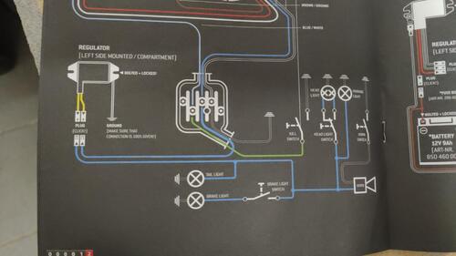

Warum gehst Du nicht 100% auf DC ?
Es gibt einen Vaperegler mit Kondensator,  da brauchst Du keine Batterie, Hupen geht auch mit Standgas.
vor 14 Minuten hat sucram70 folgendes von sich gegeben:
Soo! Das ist ein heißer Tipp. Danke
Da muss ich mich mal einlesen ob das geht und wie genau ich was anschließen muss.
Es geht ja auch Bremslicht und Blinker über die Batterie wenn ich das richtig sehe.

Die beiden Kabel aus der ZGP, die für die Versorgung des Bordnetzes sind, haben eh ungeregelte AC Spannung.
Hinter dem Regler alles DC.
Dem Bremslicht isses egal, sofern der Schalter ein Schliesser ist. Das Blinkrelais dankt.
einzig sofern Schnarre verbaut ist, muss diese getauscht werden.
