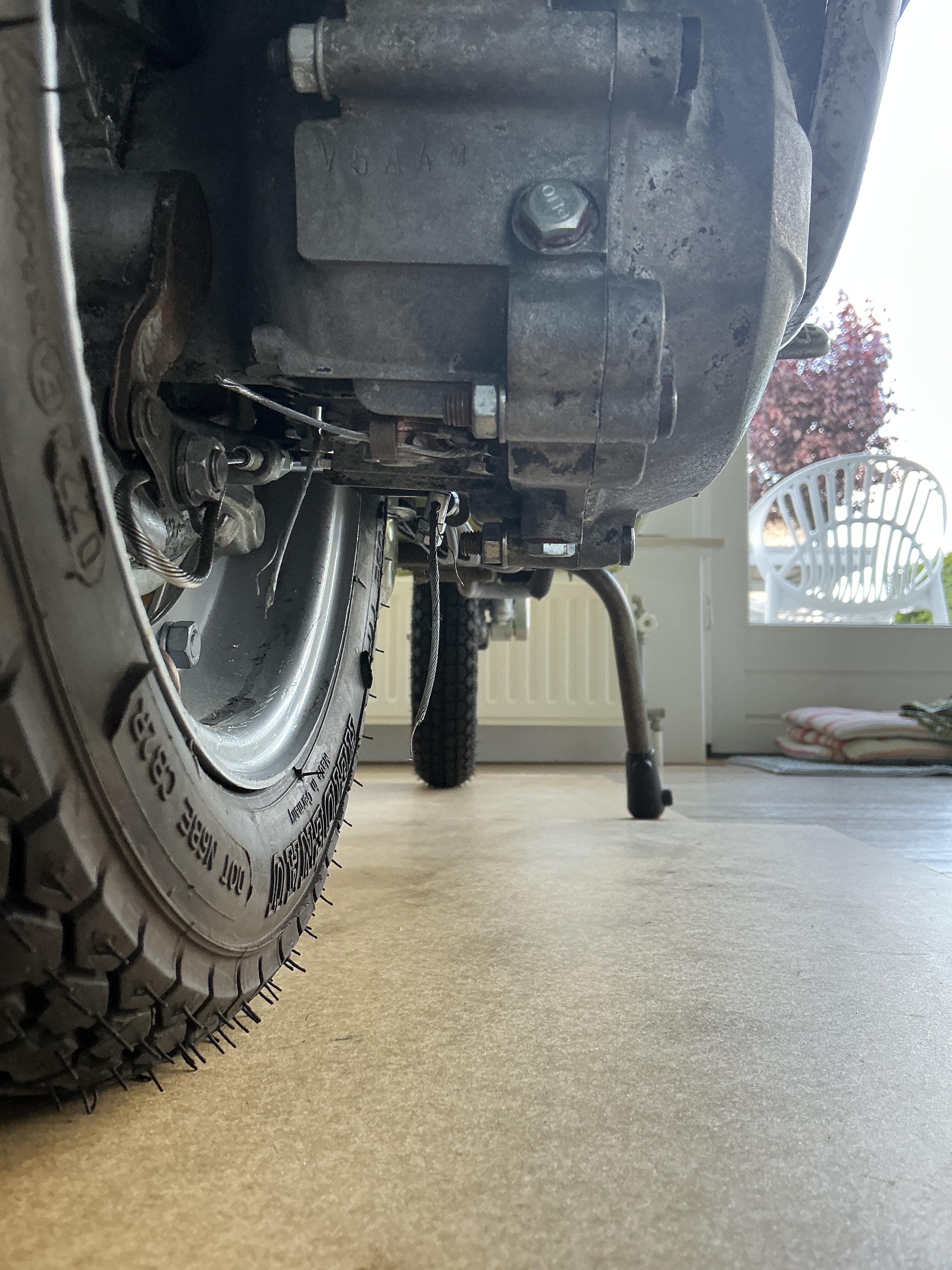

Hallo, ich habe meine V50 nun soweit fahrbereit. Die Schaltung und die Bremse hinten haben aber zu lange Seilzüge. Diese muss ich kürzen. Nun befürchte ich das wenn ich dies nur mit dem Seitenschneider mache die Drähte sich mit der Zeit aufrollen. Ich dachte ich mache vor dem Schneiden der Züge ein wenig Lötzinn an die Stelle wo ich schneide. Hat jemand eine andere ggf. besser Idee?

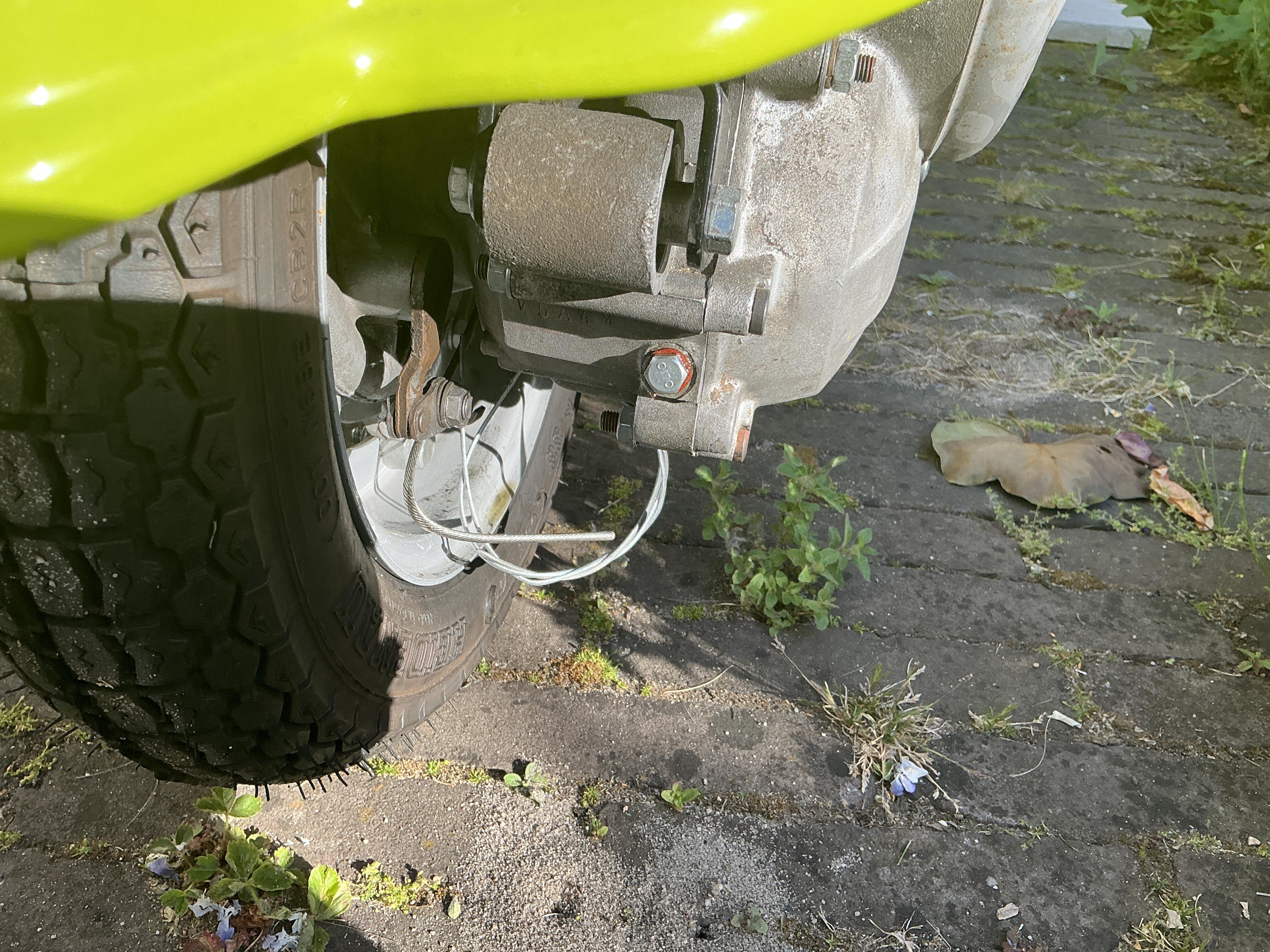

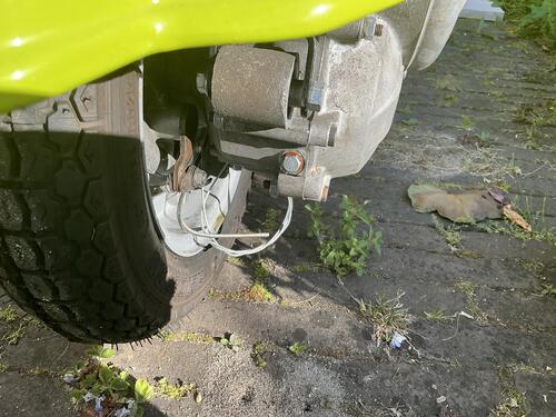

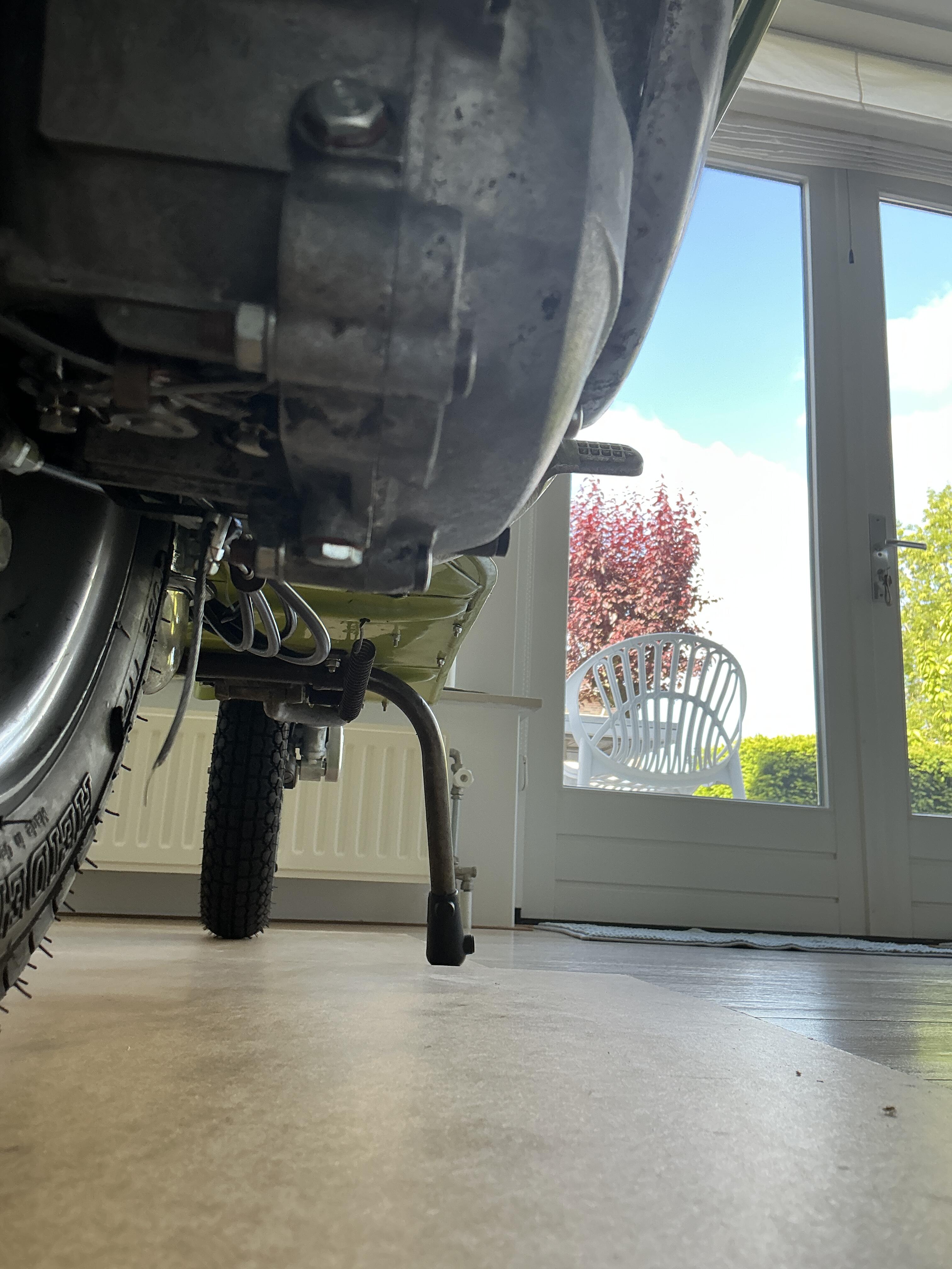

Hallo, ich habe nun meine Züge hinten gekürzt. Den Bremszug nicht, den habe ich wie beschrieben gebogen. Die anderen drei Züge habe ich versucht zu löten. Ging nicht wie auch beschrieben, da Edelstahl. Die Anschaffung der guten  KNIPEX Zange (30 Euro) habe ich vertagt. Also musste der Dremel ran. Und sie sind gekürzt und sind ab. Den Ersten Schönheitspreis bekomme ich nicht. Aber ab ist ab. :satisfied: Danke an die Runde.
