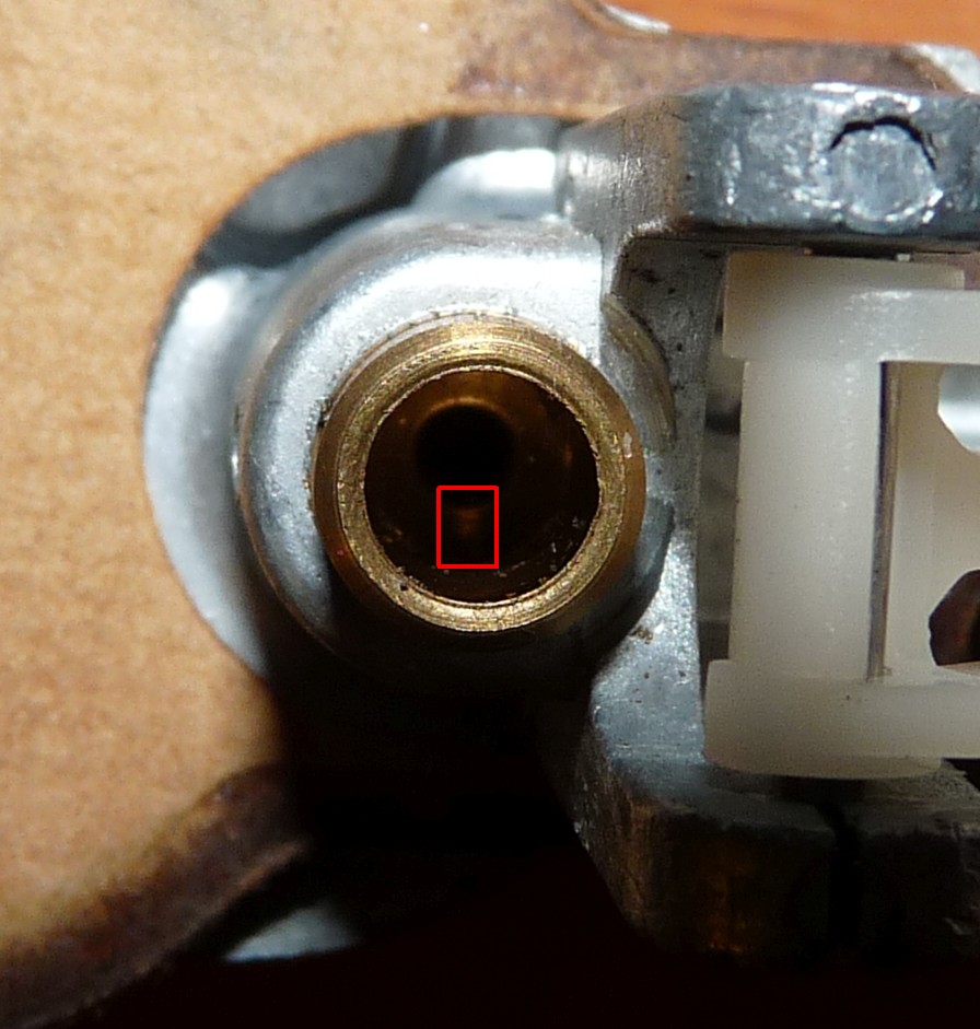

Habe den Nadelsitz meines SI-Vergaser mit zwei zusätzlichen Bohrungen versehen wie im Spritoptimierungstopic. Bin leider zu dicht an den Konus dran, in dem die Nadel dann sitzt, dort ist jetzt eine minimale Rille (siehe auf dem Foto rot umrandet). Tut das noch oder muss das neu?
Nach meiner Erfahrung hast Du den Nadelsitz damit gekillt. Sorry für die schlechten Nachrichten..
