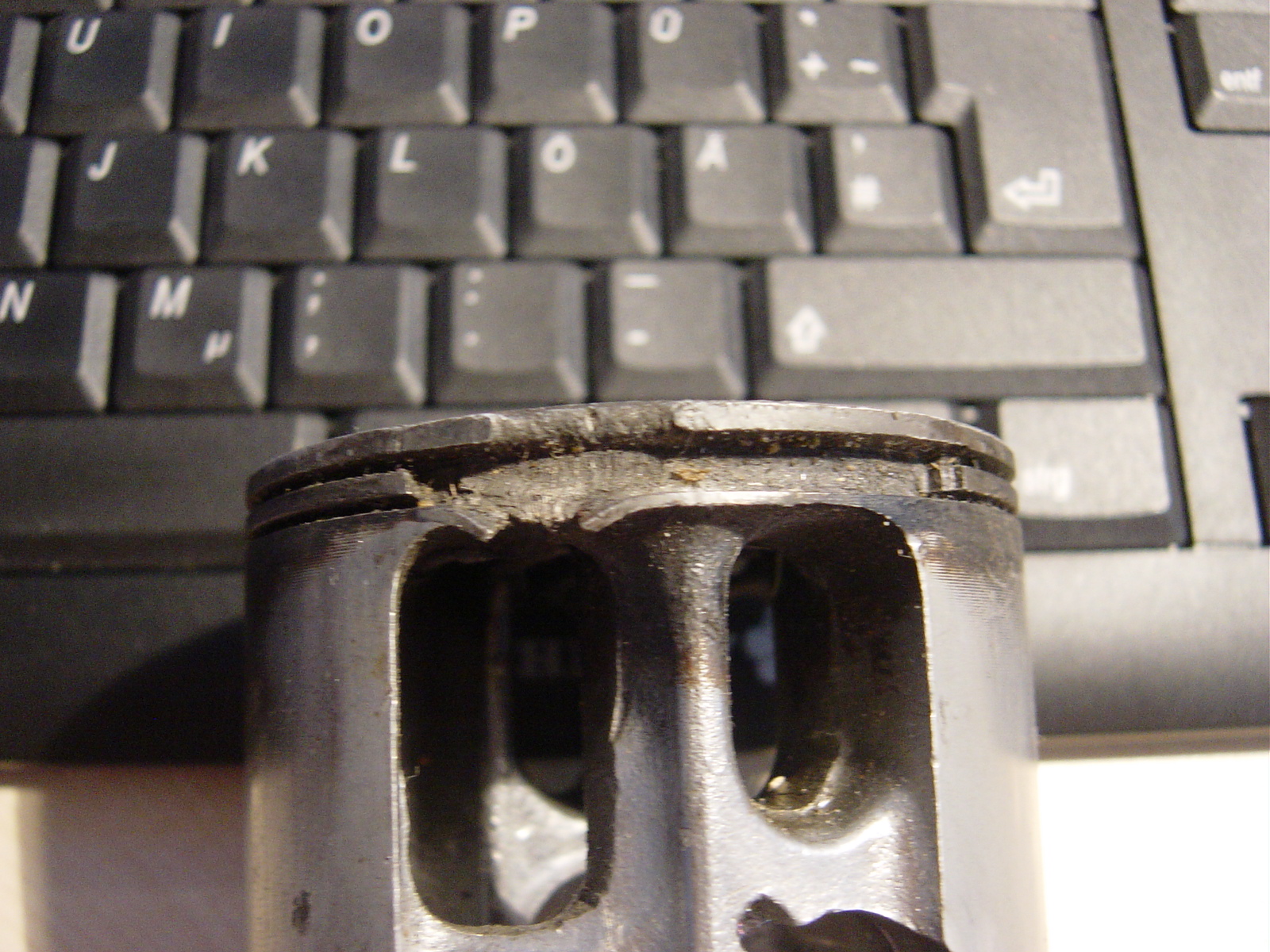

Könntest mal nen Bild machen, wenn Du ihn noch findest. Besonderst wo der Anfang oder Ende vom Bruch ist.
Würd mich mal interessieren.
MfG vespetta
Null Problemo:
Da fehlts an der ganzen Seite, is aber noch normal gefahren bis eben oben das Alu nachgegeben hat und die Kompression weg war. Zylinder hatte übrigends nix.

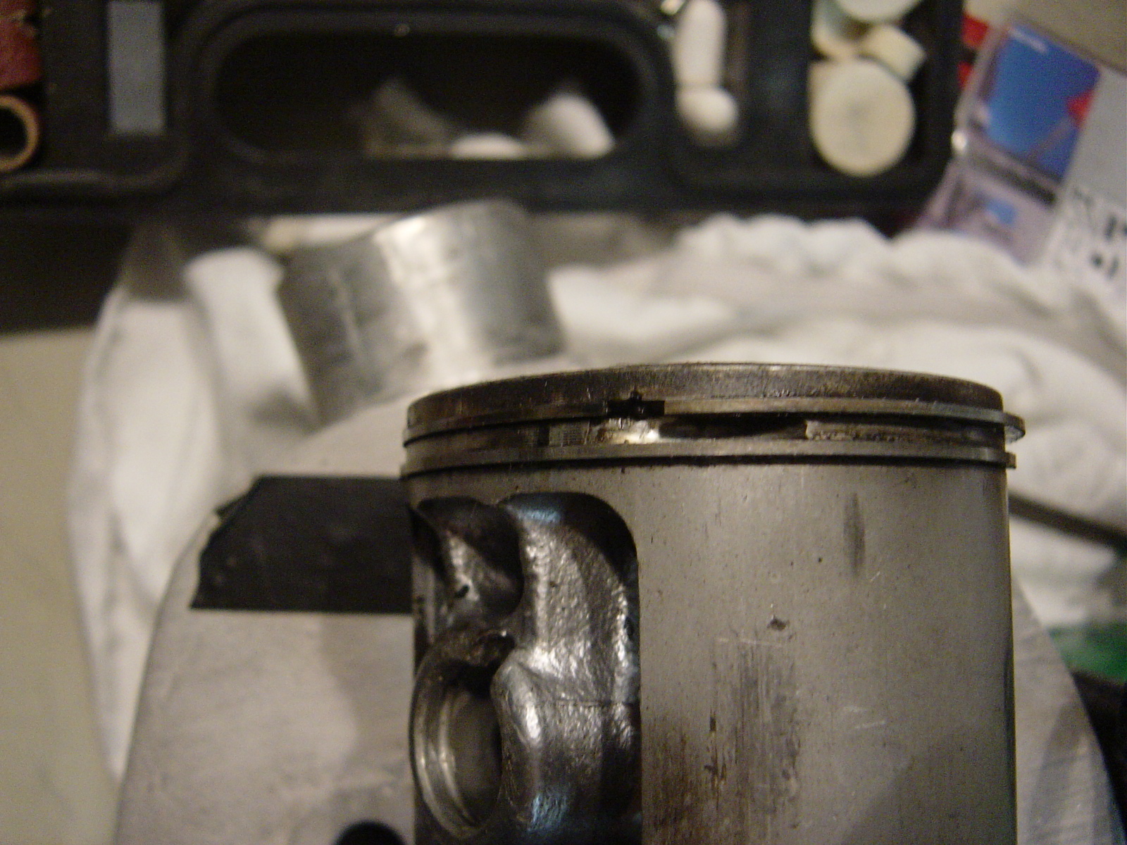

Hatte ich beim 139er auch schonmal nach 12000km. Wollte nur ne Revision machen und hab dann das entdeckt:
