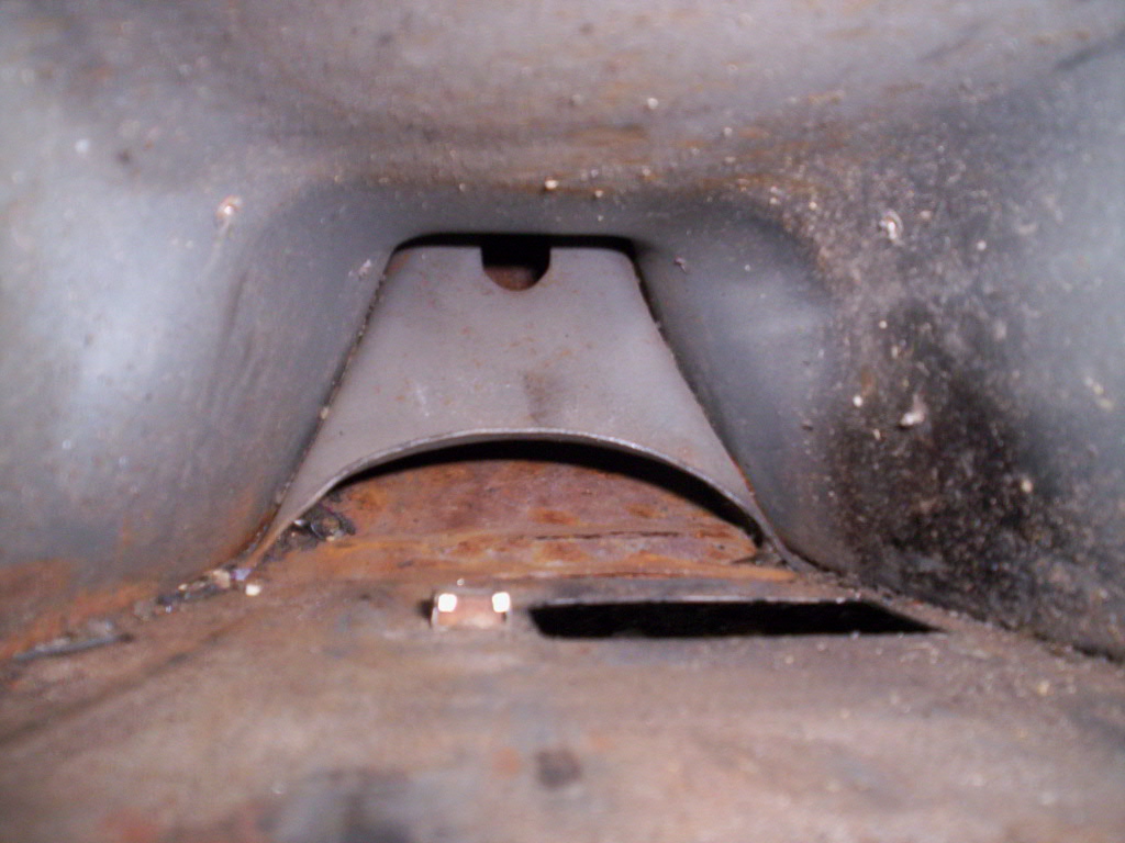

hallo Vespa-gemeinde,
ich hab mal kurz ne frage bezüglich dem rost in meinem tunnel an dem vorderen Blech auf dem photo.
ist der Rostbefall an dieser Stelle sehr dramatisch oder ist es ausreichend den Rost mit fertan hohlraumversiegelungen usw. einzudämmen bzw. zu stoppen? ansonsten ist ja der tunnel noch ziemlich rostfrei bis auf dieses eine besagte blech.
mfg Philipp
