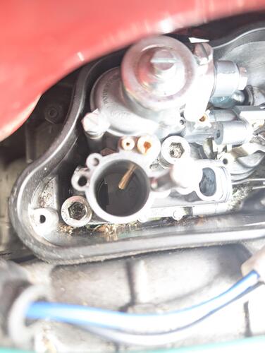

Kann mir jemand sagen welche Nadel die nächst fettere zur 5EL68 ist?
Hab bei meinem Vergaser das problem, das der Vollgasbereich richtig eingestellt ist, aber der Nadelbereich bei 1/2 und 3/4 Gas kurz vorm Reso zu mager ist (Motor klingelt)
hänge ich die Nadel höher, stottert der Motor überall.
welche nebendüse hast verbaut? 17.5er?
und wie ist die restliche bedüsung?

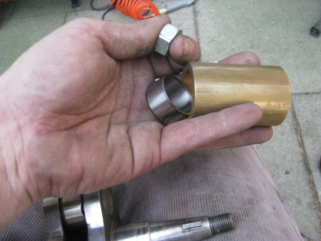

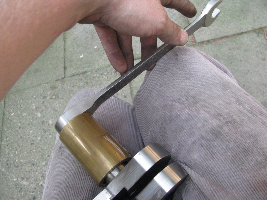

ich bin drauf und dran meine kurbelwelle zu gefrieren, um den Limaring (dann erhitzt) draufgleiten zu lassen.
dazu 2 fragen:
-muss ich die welle vorher einölen? oder entfetten? oder egal?
-bekomme ich von euch ärger für meinen barbarisch gefrickelten 1mm abstandshalter (aus einer CD), der den Limaring unten abbremsen soll?
danke!! marian

flotte technikfrage:
dazu 2 fragen:
Ein Schluck WD-40 hilft - pass beim Erwaermen auf, dass Du den Ring wirklich nur vernuenftig warm machst, sonst laeuft er an - und dann wird sich hoechstwhrscheinlich auch das Material verformen.
Hilfreich waere das richtige Werkzeug:
http://www.scooter-c...C&category2=CAT
bzw
http://www.sip-scoot...g+lima_31155760
von den werkzeugen halte ich ich pers.nichts mehr
-> die lösung von bloodmario ist m.e. die schonenste art und gleichzeitig hat man noch 1 mm spiel zur kurbelwange ohne zusätzliches werkzeug
ansonsten fluppt er aber auch gut drauf, wenn man ihn auf einer herdplatte warm macht. aber dann, wie du schon erwähnt hast aufpassen, der läuft ruck zuck an.

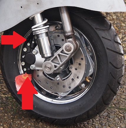

Überlege gerade ob es negativ sein kann wenn ich an meinen Bremsattel die Bremsleitung und Entlüfterschraube tausche.
Will die Leitung von oben runter verlegen und dort ran wo sonst die Entlüfterschraube sitzt, sollt doch eigentlich nix gegen sprechen oder ?
Gruß Maik
post-12222-0-76135800-1330983616_thumb.j
du meinst das jetzt so, dass der eigentliche anschluss für die stahlflex zur entlüftung wird und die alte entlüftung jetzt der anschluss für die stahlflex wird, oder ?
wenn das von den gewinden her paßt, wüßte ich nicht was dagegen sprich ( ev. mögen es die dichtringe nicht ? )t - musst du halt vorher ordentlich entüften, also den bremssattel erst danach verbauen.
Bearbeitet von T5Pien
Das koennte gehen - aber Du musst dann auch spaeter immer mit abgebauter Zange entlueften, weil Du dafuer ja die Zange umdrehen musst. Und mit viel Pech koennte das ein aufmerksamer TUEV-Pruefer nicht moegen. Unwahrscheinlich, aber denkbar.
