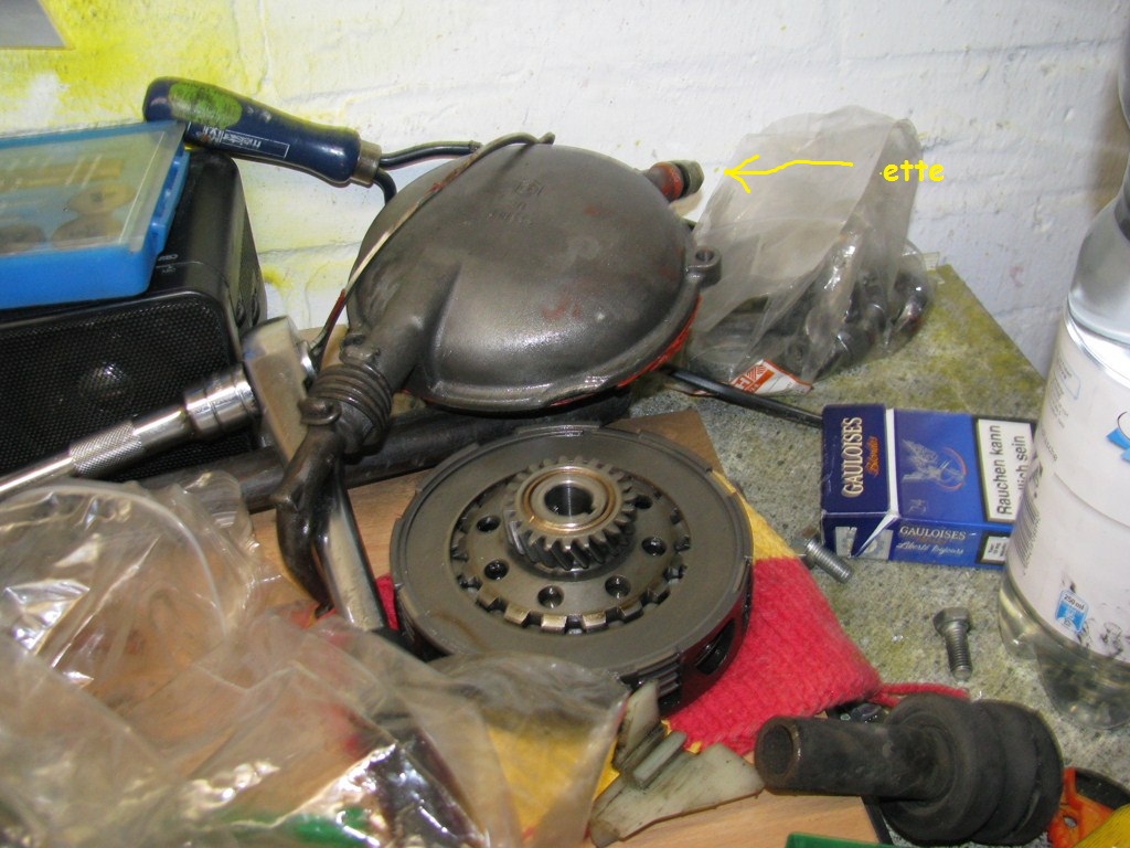

Tut mir leid, aber ich finde die Getriebeentlüftungsschraube nicht. Wollte den Siridichttest machen, finde aber diese verdammte Entlüftung nicht... Bitte helft!

am kupplungsdeckel - event. fehlt sie einfach nur, sprich verloren etc.
post-23503-067230700 1310417510_thumb.jp
guck mal so schräg von oben hinter die vergasergeschichte

Wie soll ich denn auf die Getriebeentlüftungsschraube einen Luftballon stülpen - da komm ich so nicht ran. Muss das Hinterrad raus, um dann von der anderen Seite dran zu kommen?
Vielen Dank!
der roller soll ja dabei auch nicht fahren, sondern nur der motor laufen. also brauchst gar kein hinterrad.
das ist ne Möglichkeit oder den Vergaser runter. Es geht aber auch wenn Du direkt hinter dem Nummernschild in den Radlauf greifst. Aber am besten Rad runter.
