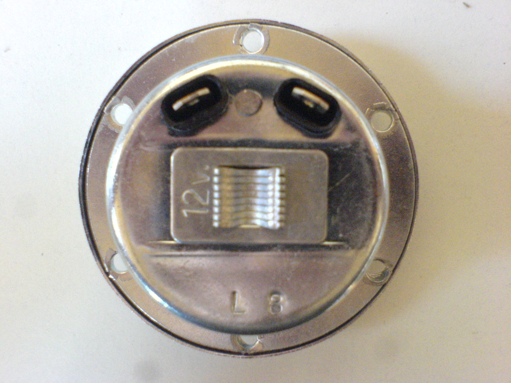

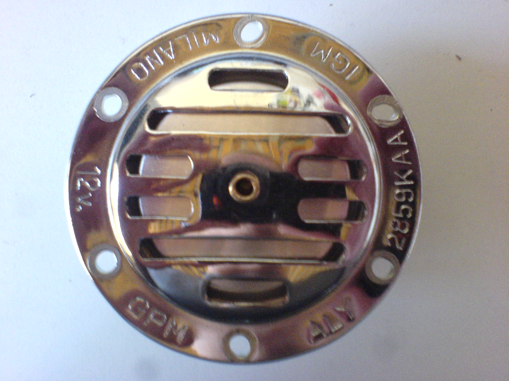

elektrikprobleme zu hauf - tüv steht vor der tür
ok. braucht noch einer ne schnarre? ;)
ist das hier das richtige? http://www.germanscooterforum-shop.de/DE/Products/16375000/Hupe+fur+Vespa+PK80125S.aspx
schade. weiß jemand, wo ich günstig eine geeignete herbekomme? hab bei sip nur das ding "mit schnarre" für px gefunden...
ich mach morgen mal ein foto
So, nach langer Warterei auf Ersatzteile meld ich mich mal wieder. Das Kombiinstrument funktioniert jetzt tadellos, einfach die Kabel umgesteckt. Hupe will aber leider immernoch nicht. hab ein "neuwertiges Teil" von privat gekauft und eingebaut. Wenn ich den Hupenschalter drücke, gibt's auch ein deutlich hörbares Klicken im Hupengehäuse und die Leuchtstärke des Abblendlichtes verringert sich, aber tuten tut nich. Hab auch mal den Gleichrichter gewechselt, bleibt aber dabei...
fuck, jetzt ist auch noch meine kamera kaputt, naja, vielleicht weiß es ja jemand so: bei dem 7-poligen stecker zum kombiinstrument sind rechts drei kabel, die über die leiterbahn zu den lichtschaltern gehen. außen schwarz, daneben schwarzweiß od. schwarzgelb und dann violett. weiß jemand, welche zu den dioden für abbelnd- bzw. fernlicht gehen? durch einen tausch müßte das doch dann korrekt anzeigen, oder?
so, blinker war tatsächlich nur ein masseproblem, hab die haltefedern der seitenhauben sowie aufnahmen angeschliffen und schon ging es wieder. die verkabelung der hupe scheint i.o., vielleicht besorg ich mir mal ersatz für die hupe. laut schaltplan ist die verkabelung des lichtschalters korrekt, spricht irgendwas dagegen, einfach mal umzulöten?
nein.
