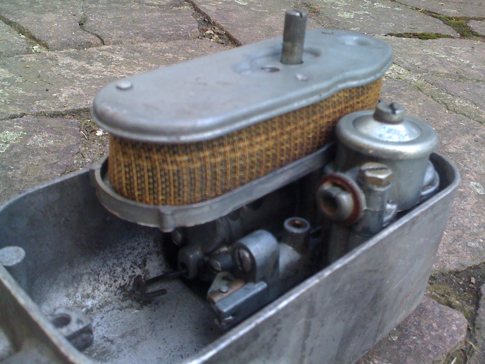

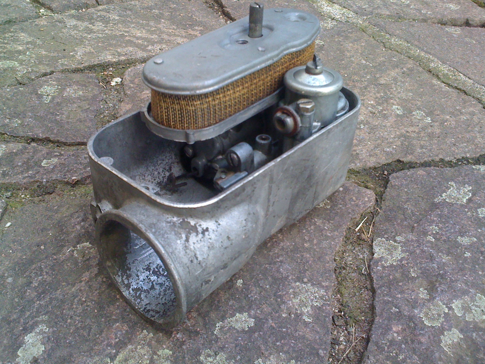

Kann mir mal jemand ein Bild von nem originalen Luftfilter für den SI-Gaser hier reinstellen?
Ich hab da auf meiner PX einen ziemlich grobmaschigen Filter drauf und bezweifle stark, dass es der originale ist.
Grüße
Simon
Grüße
Simon

ahhhh - so sehen also die kindervergaser von denen soviel gesprochen wird aus :wacko:
ne, scherz beiseite - für eine original t5 kann ich mir nichts besseres vorstellen
